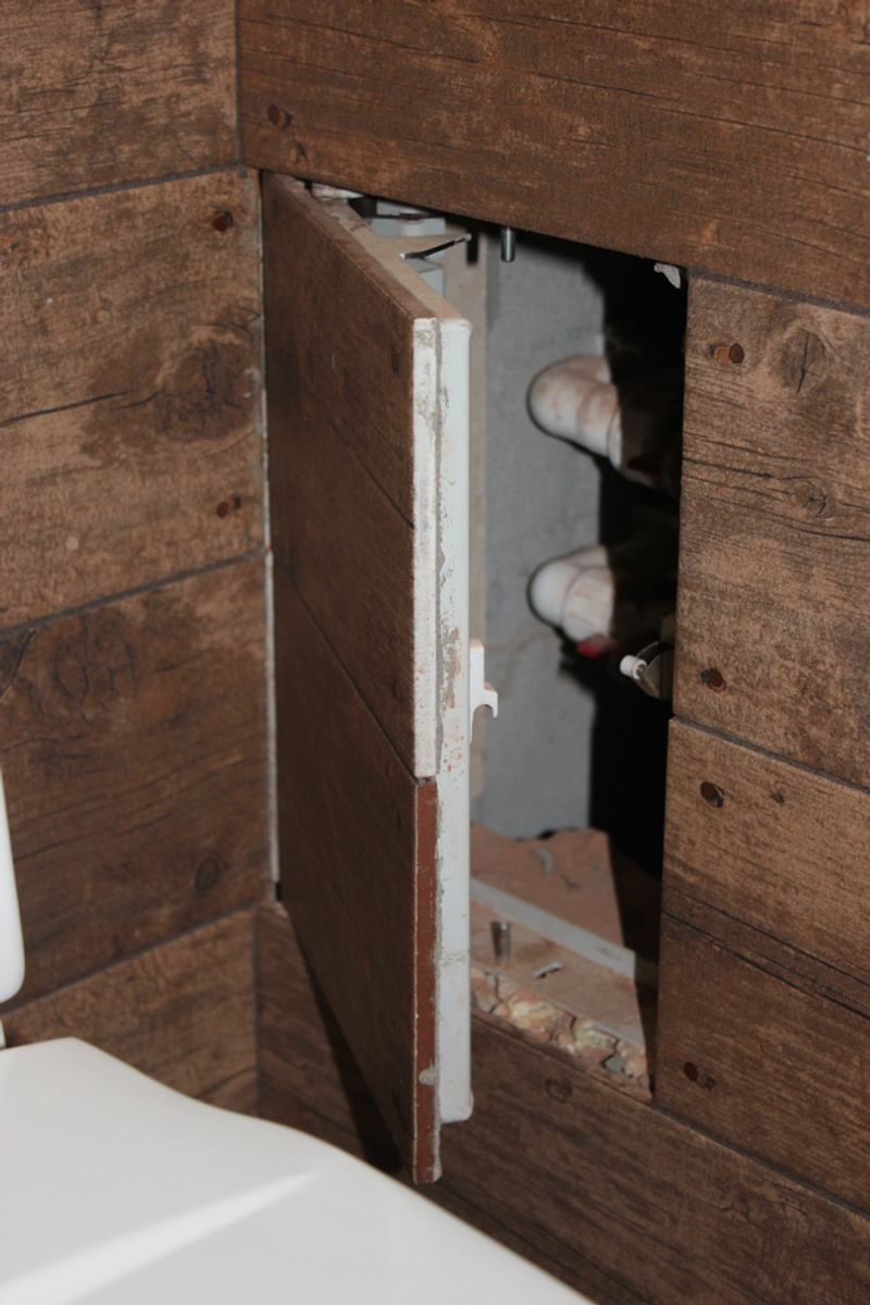

Кстати!!! доделав самый эпохальный ремонт, с самыми вредными заказчиками (ДОМАШНИЙ РЕМОНТ)

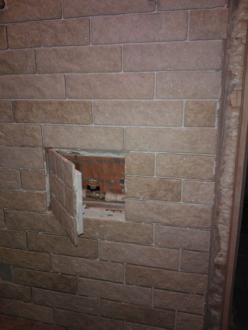

Придумал как сделать люк для кафеля - функциональный и ничего не стоящий. Соберусь с силами и сделаю фотоотчёт (может кому и пригодится!)
Будьте добры - люк в студию! Очень пригодиться.

обязательно выложу чуть позже! По прошествии новогоднего синдрома!))))))))

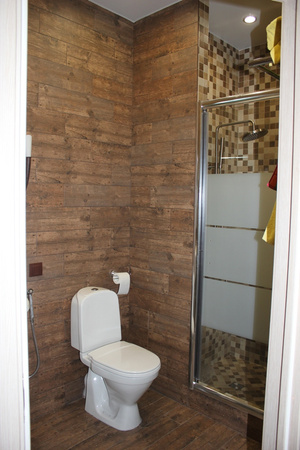

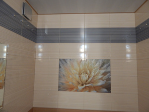

Таки да!!! Хвастанись как в итоге су на первом этаже вышел, да и на пол в объеме посмотреть интересно). А по сути вопроса это ты конечно зря, шибко привязываться к коробам таки нету смысла, главное нужно чтобы плитка понравилась, а остальное приложится.

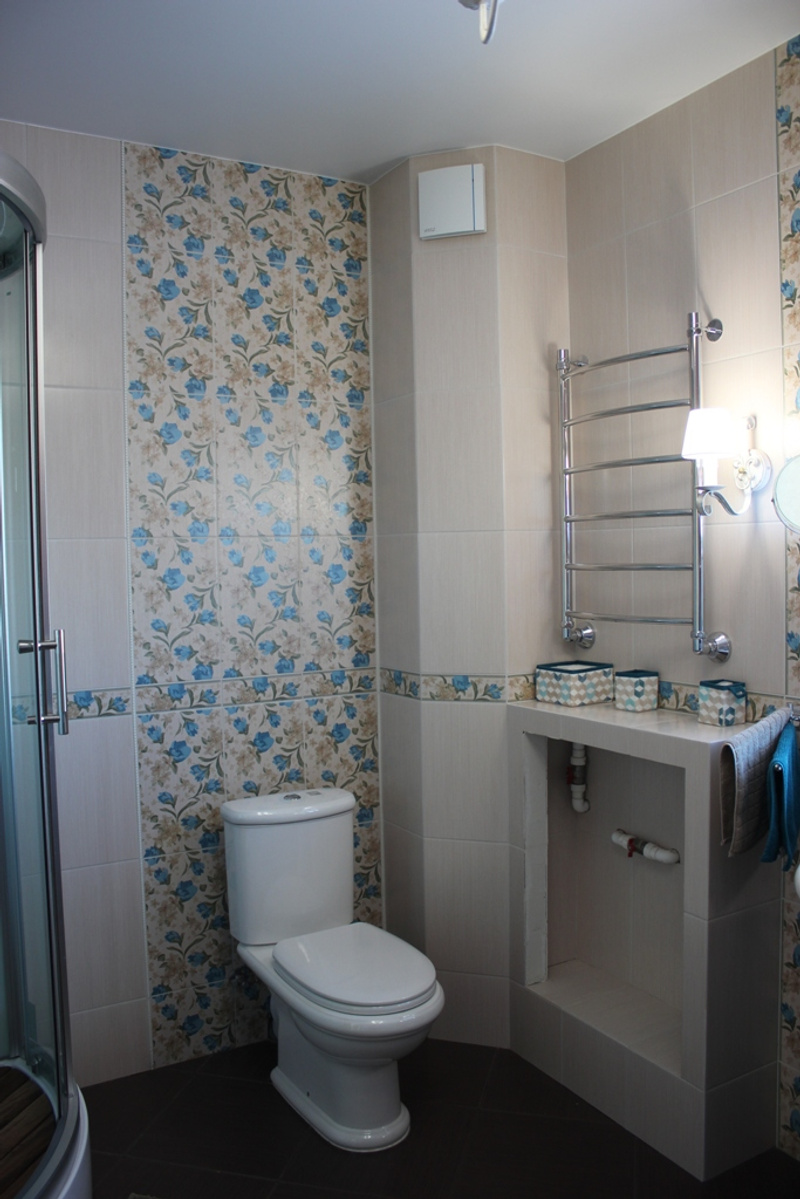

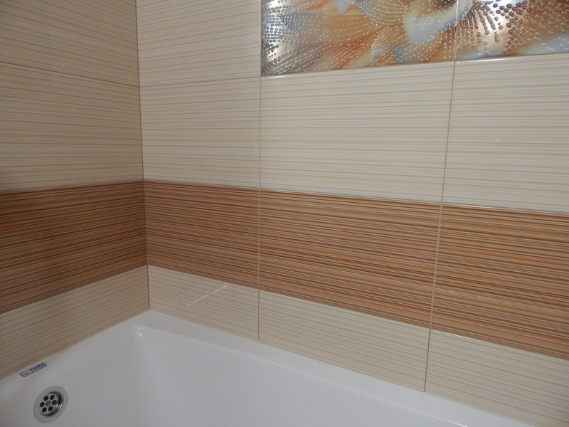

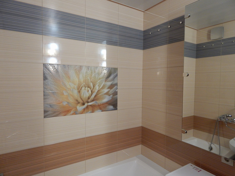

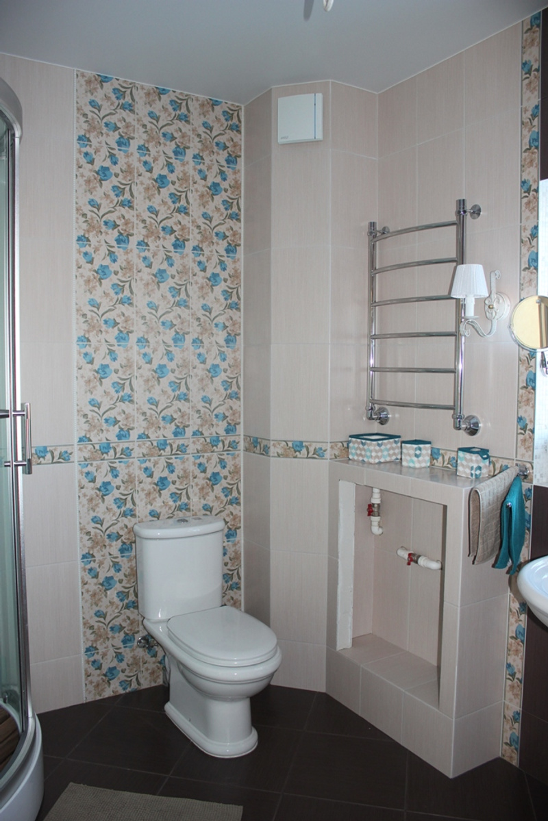

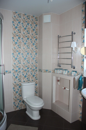

Короб в санузле второго этажа подогнали под размер плитки.
В нем проходят: вентиляция с/у 1-го этажа, фановая труба канализации, труба встроенного пылесоса, вентиляция с/у 2-го этажа.
merkus
Я не ставлю привязку во главу угла, но если есть такая возможность, то почему ей не воспользоваться.
"Пол в объеме" - это про первый этаж ты, если я правильно понял.
Фотки боле-менее только такие.
Красиво!
Единственное, шаровые краны для полотенцесушителя нужно было бы использовать штатные, а не выносить их отдельно, да ещё и на видном месте. Кроме того, в случае их закисания, заменить их будет проблематично.
Спасибо.
С самими кранами это да маленькая промашка вышла, но надеюсь обойдется.
А место, оно не видно будет. Там внутри еще полочка будет и дверка(ки) это все закроет.
И, с Вашего позволения, ещё пару вопросов:
-шланг гигиенического душа не короткий?
-под полотенцесушителем не высоковата ниша? Полотенца не будут свешиваться на его полочку?
А так, респект как дизайнеру, так и Мастеру, воплотившему в жизнь его и Ваши задумки!
Если есть возможность размер короба подогнать, то лучше сделать это. Если плитку нужно чуток подрезать, это не так страшно( если декор позволяет ), а вот если короб на 1-2 см окажется больше плитки - вот тут самое плохое... Под мозаику тоже лучше сразу готовить короб так, чтоб все четко легло, так как подрезанная мозаика смотрится не красиво, а разогнать швами не любое сочетание мозаики/затирки можно незаметно.

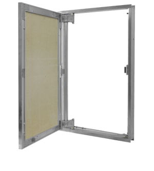

У Вас в коробе нет ревизионного лючка?
-Нет, не короткий.
-Если полотенце повыше вешать, то нормально.
Высоту, ширину и глубину ниши, а так же короба получили исходя из размеров плитки, бордюров, декоров ну и раскладки само-собой. В итоге уровень ниши получился по окну.
Значит всё продуманно. Такое редко встретишь.У Вас в коробе нет ревизионного лючка?Нет, он мне там не нужен.
Нужен был на первом этаже в двух местах, там сделали.
п.с. фото второго лючка не могу что то найти.
Классно! я ваши первые фото возьму себе в папку идеальных вариантов укладки кафеля+короба.

А есть общее фото лючка,а то у меня проблема ,сейчас облицовкой инсталяции занимаюсь ,там тоже плитка схожая по цвету,а счетчики стоят прям в уровне унитаза,плитка 20*50,2 шт в ряд.Не знаю как люк сделать,пока в голове счетчики и доп. краны ставить выше с переносом,по уровню между унитазам и кнопкой.
Ну очень хочется посмотреть на ваш лючек!!!!!
Между унитазом и кнопкой бачок.

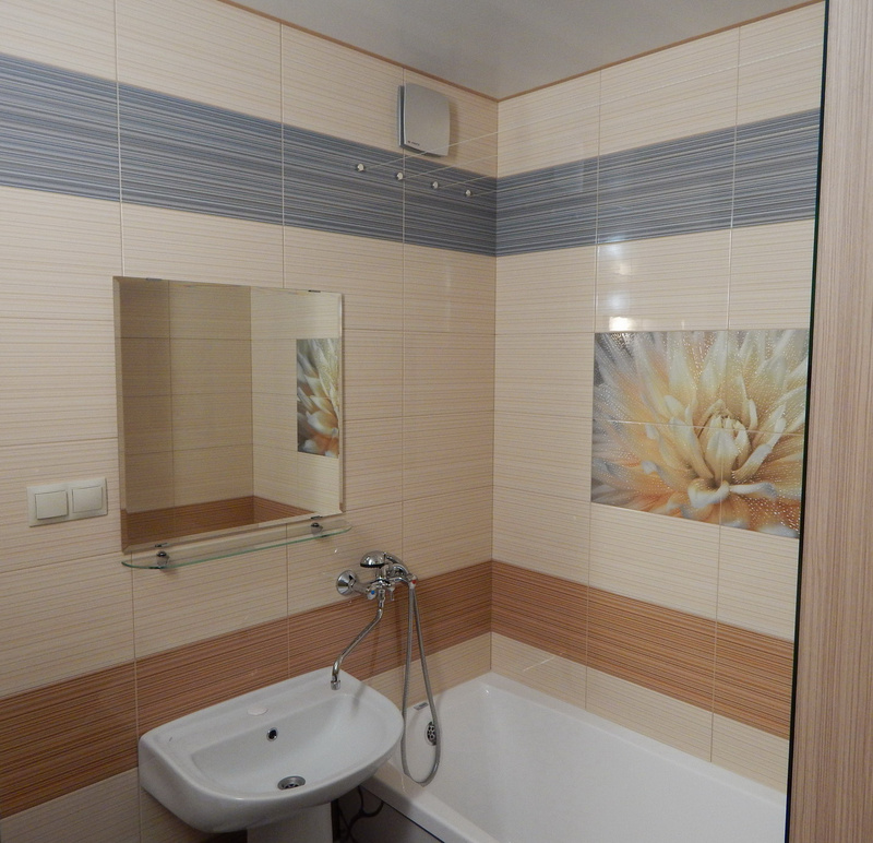

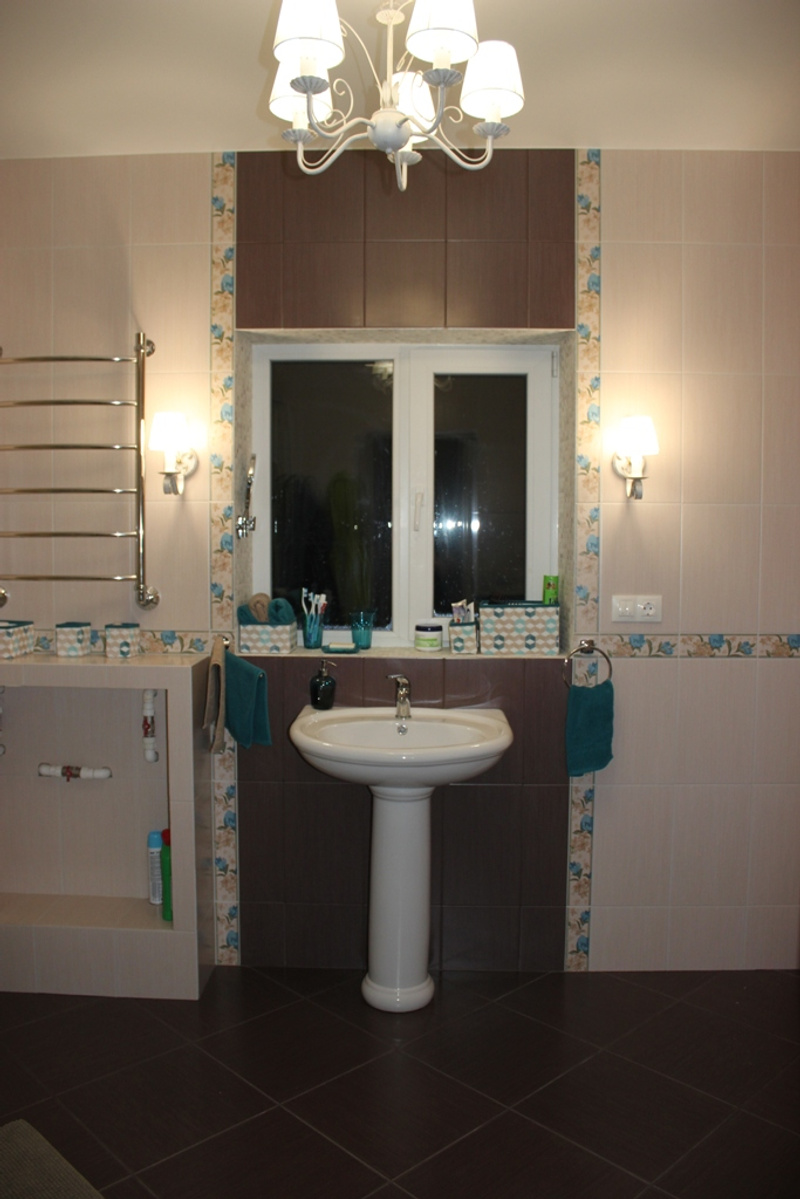

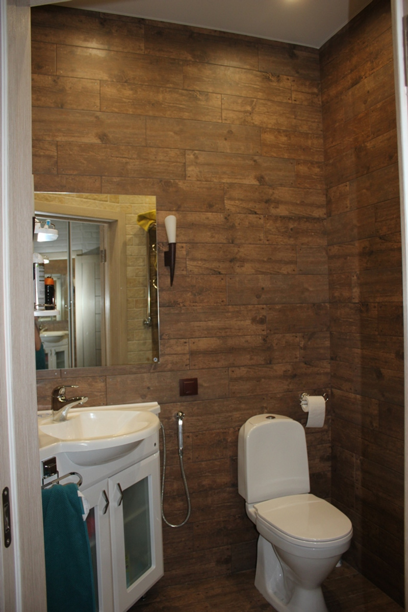

А я всегда сам задуряюсь с раскладкой. И размер стараюсь выбирать, чтобы добиться минимальной подрезки и избежать узких полос как по ширине, так и по высоте.
А по поводу – какую плитку брать, мой мастер сказал – бери любую понравившуюся, вся она не идеальная. Причём, самым кривым оказался декор, прям, ваще кривой.
П.С. Все "дизайнерские" решения мои. Если чего, не надо в мастера помидоры кидать. Его только исполнение.
Отделочник54

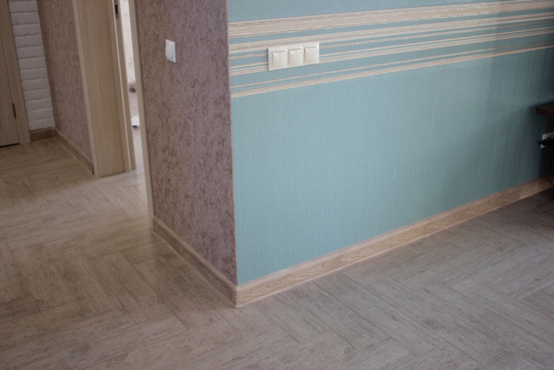

На вскидку огрехов не видно, но вот выключатели высоковато.
Выключатель выполнен совместно с розеткой. И именно её близость к зеркалу определило местоположение, чтобы хватало провода бритвы (фена), когда в зеркало глядишь. Ну и брызги от раковины не достанут.
Отделочник54
Обычно это 1000-1200, а у вас все 1500.
