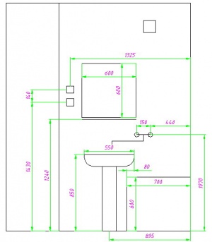

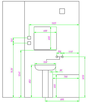

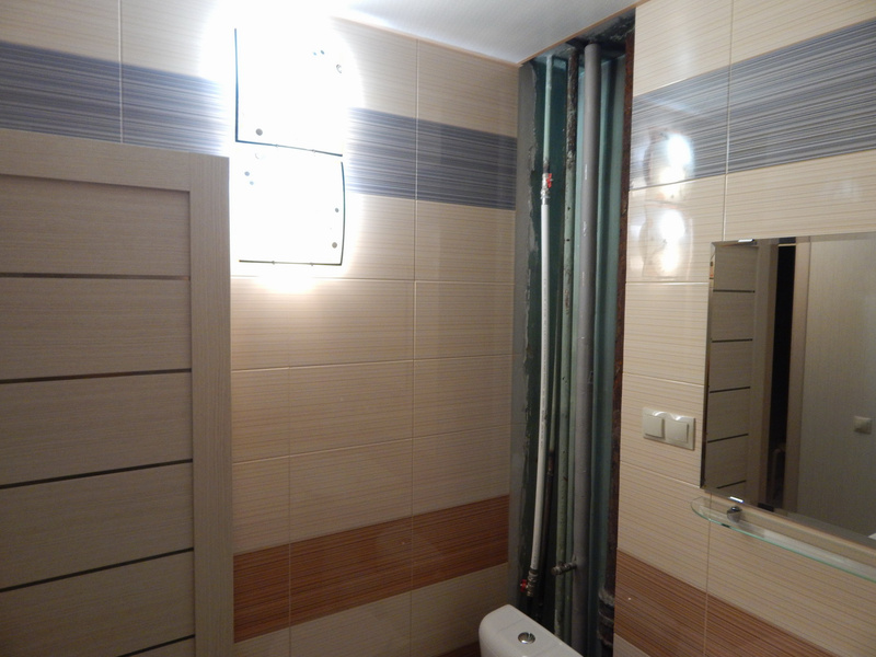

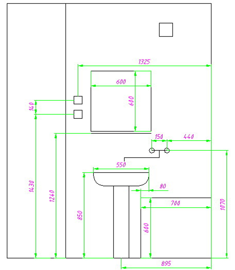

Изначально я вообще отдельные розетку и выключатель планировал (на схеме видно). Потом мастер уболтал на сдвоенную.

Жестоко.. Сдваивать практика стандартная и логичная, но 1500 перебор. Вот сейчас дома сфотографировал.
Отделочник54
Ужас!!! Сразу и не заметил... Один смеситель на ванную и раковину... Это ж с совдеповских времён не видел чтобы так делали. Ваша придумка, или мастер подсказал? Сэкономлена стоимость смесителя, плюс работы на тысячу другую... Зато неудобства на всю жизнь.

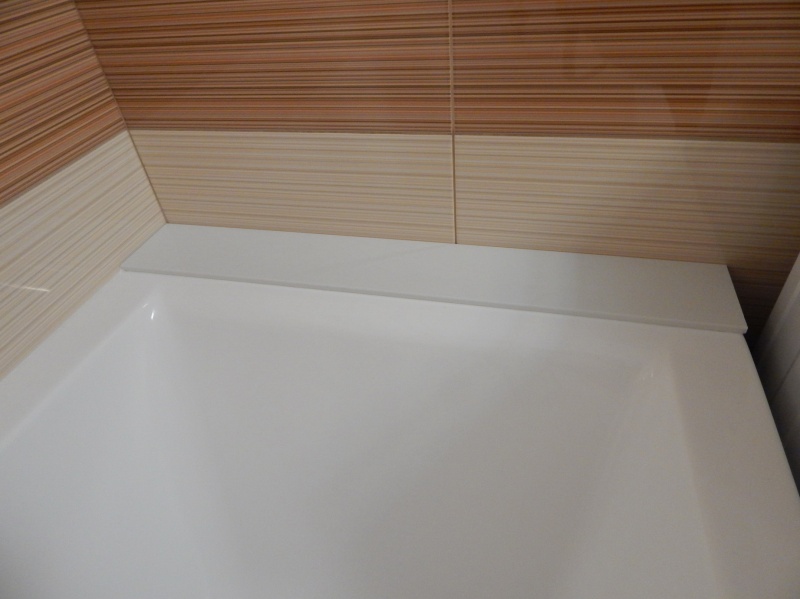

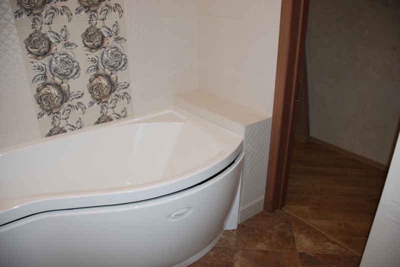

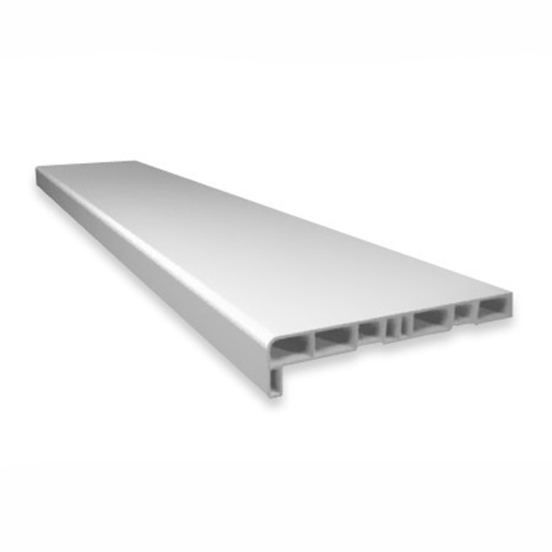

Ещё вопрос... Полочка между ванной и стеной (белая) чем облицовано? По фото не понятно. И очень хотелось бы увидеть фото ниже раковины и в противоположные от ванной углы, где трубы и короба должны быть... Ото по фото плоских стен, не приставляя уровень о качестве работы сложно говорить. А вот увидеть бы подрезку, трубы, да углы... Порадуете?

По пунктам:
1. В чём криминал моего расположения выключателя/розетки? ГОСТом каким запрещено? Я максимально удалил их от воды и приблизил к зеркалу. Этими соображениями и руководствовался.
2. По поводу одного смесителя. Принципиально моё решение. Нахрена мне в данном случае два смесителя? Зачем?
3. Про веревочки. Я и семья ими пользуемся регулярно. Покупать отдельностоящую сушилку смысла нет. Делать опускающуюся с потолка - замучаешься опускать/поднимать.
Всё это сделано осознано и целенаправлено. То, что это вызывает у кого-либо эстетическое неприятие - сугубо его проблема. Удобство пользования, и когда всё под рукой, это главное.

Криминала ни какого нет. Главное чтобы вас радовало. Я лишь удивился нестандартным дизайнерским изыскам. Хотя дизайнеры они такие... А то что вода льется не по центру раковины, а в дальнем углу, так это ж дело привычки, медведей вона на велосипеде учут ездить.

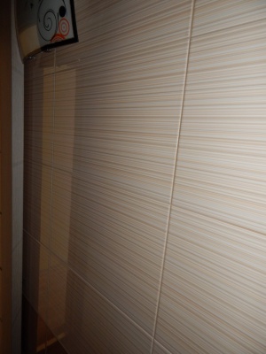

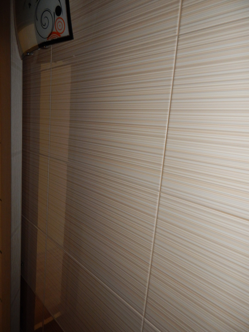

P.S. Фото других углов покажете? Просто чтобы уже не ваши дизайнерские решения, а работу мастера оценить. И полоска из чего?

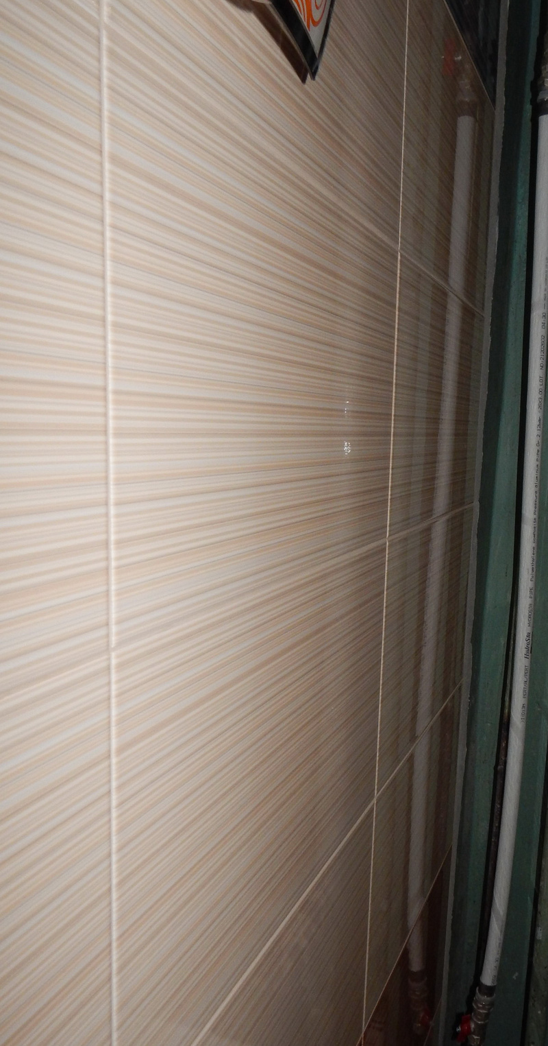

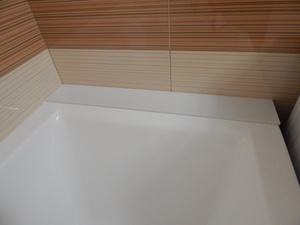

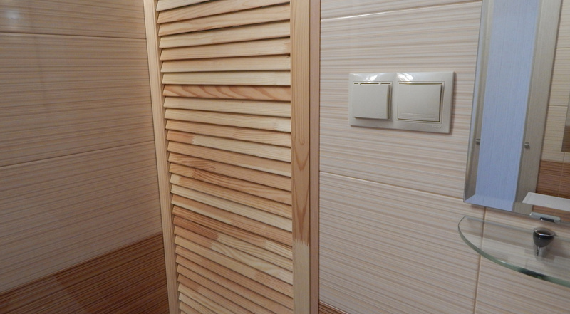

Полочка между ванной и стеной (белая) чем облицовано? По фото не понятно.Это пластиковый элемент от окон.

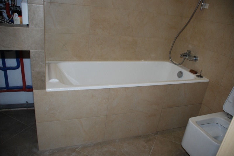

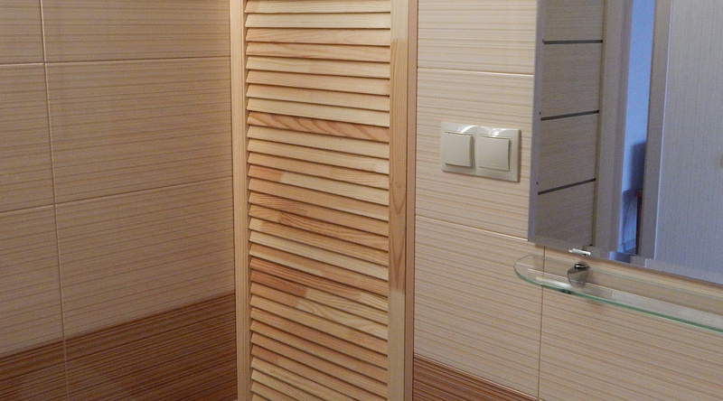

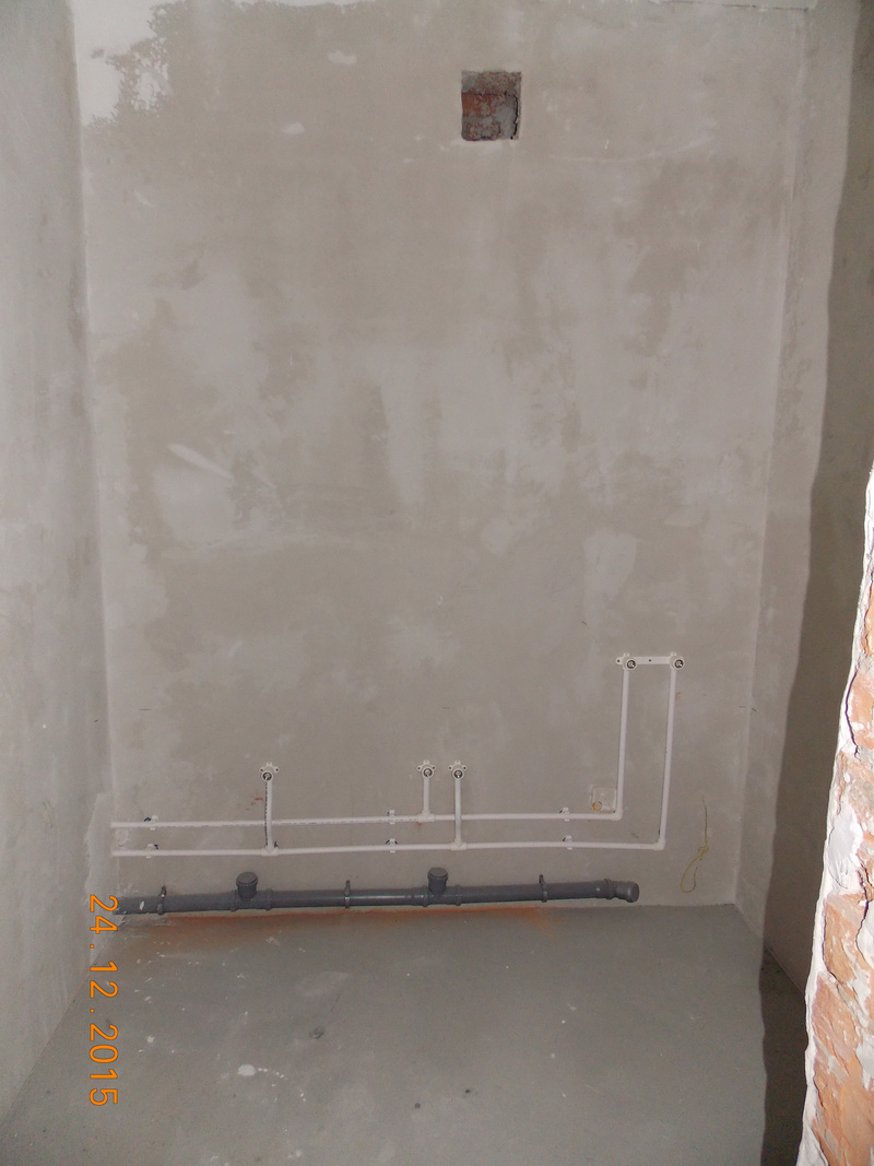

Коробов нет. Вода к раковине/ванне по трубам вдоль стен у пола. Слив и счётчики там же. Принципиально ничего не замуровываю (хотя предлагали). Такого фото нет, я сейчас не там.
Про уровень - поверьте на слово.

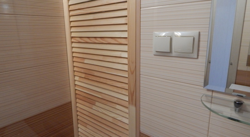

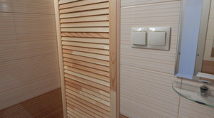

Нишу с трубами будет закрывать жалюзийная дверка (сделаю сам). Полотенчик старый вырезан, новый может быть установлен (возможность такая оставлена).
Предвидя вопрос - зачем два светильника. Изначально был один верхний, но света мало оказалось. Пришлось второй устанавливать.

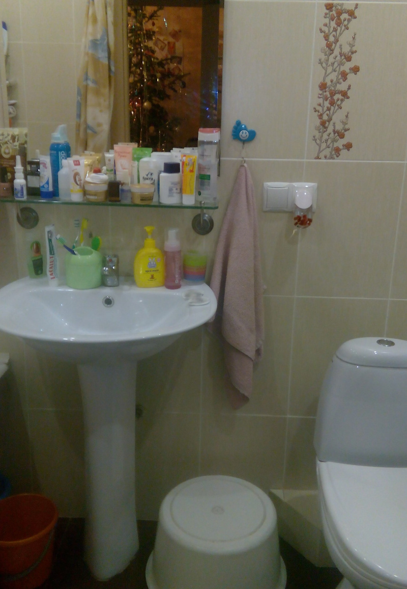

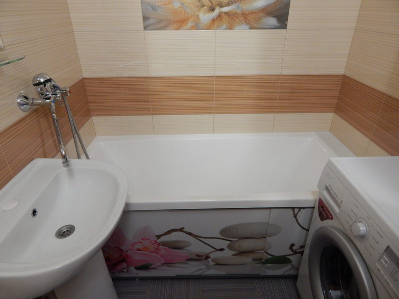

Ужас!!! ... Один смеситель на ванную и раковину... неудобства на всю жизнь.Вот вы, наверно, стоите перед раковиной скрючившись и умываетесь. Я спину не гну, а сижу на борте ванны. То есть сбоку раковины. И смеситель мне прямо в руки водичку льёт. Очень удобно.
В двух предыдущих своих ремонтах я делал точно так же.
Фото первого нет, во втором было так:

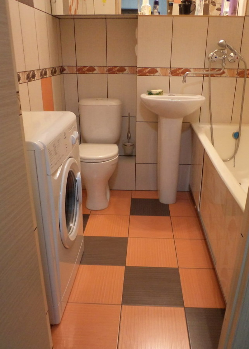

Как то лет 15-20 назад, приходилось оценивать удобство расположения смесителя таким образом, т.к. при совдепе так было практически везде. Не скажу что мне нравилось, да и всем тем кому мы за время трудовой деятельности переделали санузлы с одного на два смесителя, вроде то-же не особо нравилось. Иначе не переделывали бы.
Вот к примеру у меня 4-х летний сын, если ещё раз взглянете на фото из моего дома, там тазик стоит кверху дном между раковиной и унитазом. Так вот мы с сыном по обыкновению чистим зубы и умываемся вместе, сын встает на тазик, я прямо на против зеркала и кран нам одинаково удобно расположен. В случае же с вашим краном, нормально пользоваться им может только один человек.

Про уровень - поверьте на слово.Хоть и не порадовали плиточными изысками, но позволю себе не поверить. Например на последнем фото приведенном вами отчетливо видно что плитка в ряду ниже светильников, крайняя к трубам, углом ближним к светильникам выпирает из плоскости стены, это видно по освещенности шва. Да и в принципе, профессионализм человека не подсказавшего что одного настенного светильника на санузел будет мало и решившегося вживить в качестве полки (пусть даже по просьбе заказчика) эту пластиковую... Ммм не могу подобрать цензурное слово... Можно же сделать например как на фото ниже. Я конечно понимаю что, у заказчика очень изысканный вкус, ну уважение к своей работе ни кто не отменял. Так что позволю себе усомнится в "мастерстве" вашего мастера. Извините за тавтологию.
Полотенчик старый вырезан, новый может быть установлен (возможность такая оставлена).А эта оставленная возможность на стояке полотенцесушителя извиняюсь не из металлопластика ли сделана? Не буду пытаться сверкать своими познаниями, лучше меня на эту тему Толмач расскажет, он у нас гуру по этим делам. Но даже я со своей низкой специализацией не поставлю вам положительную оценку за сей изыск.

Про выпирающую плитку – по возможности перефотаю поближе.

Про металопластик на стояке полотенчика. Стояк не работает много лет. С УК разбирались, причина не ясна. Может быть заср…н. Потому и полотенчика нет. Потому и смысла со сваркой не было заморачиваться. А если случится чудо, и стояк пойдёт, сделаю полотенчик, как положено со сваркой.

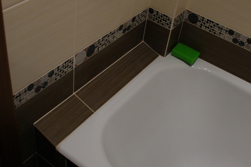

Про плитку в добор ванны. Мне предлагали. Не вижу особой красоты.

На вскидку огрехов не видно, но вот выключатели высоковато.Просто Александр очень высокого роста, я его видела.

Сэкономлена стоимость смесителя, плюс работы на тысячу другую... Зато неудобства на всю жизнь.Так воду по Wi-Fi в смеситель ещё не научились передавать...
Так что - цена смесителя там не основное!
Там еще веревочки для сушки белья над ванной стиль дополняют, ностальгия что ли....А вы во дворе на специальных сушилках для белья сушите или вовсе не стираете - сразу выбрасываете?
Гдеж его сушить, как не над ванной?
Ясен трясим, что без таких мелочей дизайн будет смотреться, как на картинках, но вот жить в таких "картинных" условиях трудновато - без туалетной бумаги, баночек на полочках-раковинах, корзин для грязного белья и прочего, чего на картинках не показывают...

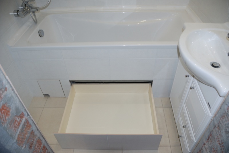

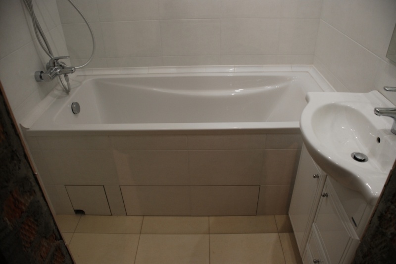

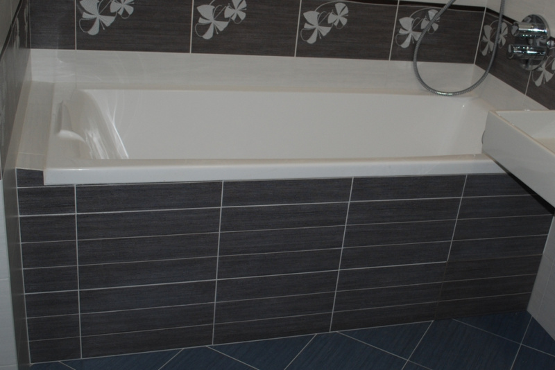

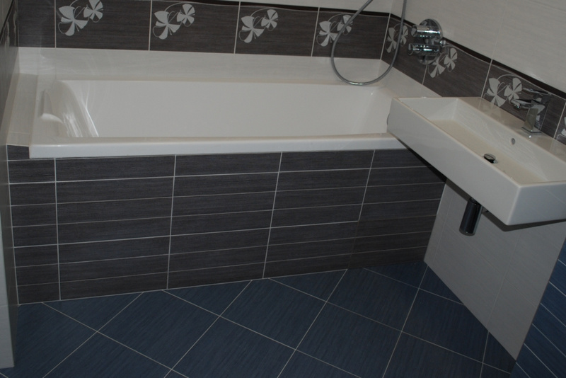

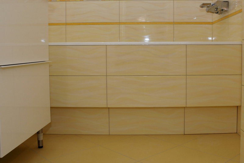

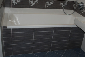

Можно же сделать например как на фото ниже.У вас проблемка: вы смотрите со стороны исполнителя, который сдал красиво, а дальше - хоть не пользуйся!
Вашим заказчикам без плиточника под ванну не подлезть - обслуживание будет сопряжено с необходимостью отдирать плитки, а когда делаешь для себя - думаешь наперёд!
А ту получку с крепежа снял, на герметик обратно посадил - этож элементарная эргономика!

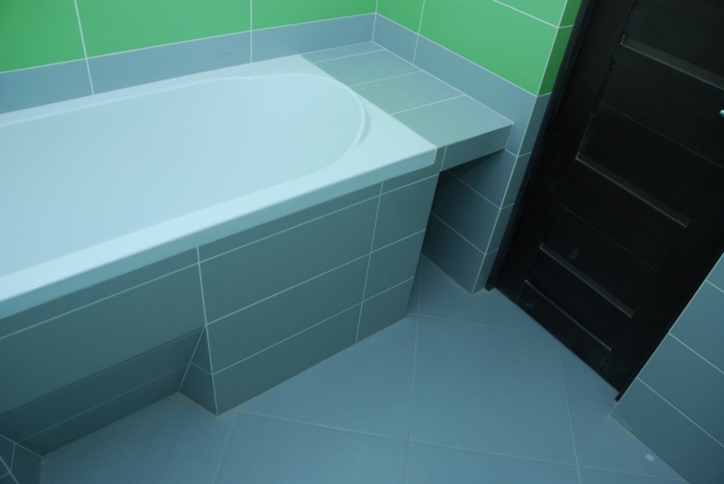

У вас проблемка: вы смотрите со стороны исполнителя, который сдал красиво, а дальше - хоть не пользуйся!У меня как раз проблем нет. Всегда делал, делаю и буду делать буквально: Как себе! То есть прежде чем что-то делать я задумываюсь как бы я сделал себе, а уж после делаю. К примеру буквально пару-тройку дней назад, объяснял заказчику которому подобный "дизайнер" насоветовал вместо потолочных светильников сделать настенный: Что настенное освещение в ванной это не функционально, по элементарной причине... Оно у вас с одной стороны, и находясь перед зеркалом лицо освещено неравномерно, что одинаково дискомфортно как для женщины наносящей макияж, так и для бреющегося мужчины. В общем себе бы я так точно не сделал.
Что же касается функционала полочки из пластика: На каждом экране из плитки, если присмотреться, видно что плитка в углу где располагается слив не расшита. Открою секрет... Она стоит на магнитах, её в любой момент можно снять и обслужить сифон. Больше там собственно обслуживать не чего.
Кстати, поделитесь ходом вашей мысли... Что ТС должен обслужить сняв полочку со стороны противоположной сливу и смесителю, через пространство +-10см? Для чего может понадобится снимать эту полочку?

К примеру самый видимый, лицевой угол это угол над ванной, он как правило выполняется целыми плитками. Но когда от порядовки отнялся размер ванной, в низу к ванной уже может подойти тонкая подрезка, а примыкание к ванной так же самая видимая часть пола. И чего теперь делать по полу узкую подрезку чтобы совпасть со швами стен?
Швы пола и стен крайне редко подбираются так, чтобы совпали. А ещё часто напольная плитка в санузлах пускается в диагональ и это при прочих равных смотрится симпотичнее нежели линейная облицовка. Соответственно и размеры плитки делаются без привязки к этому. Тем паче, вы озвучили стандартные, ещё совдеповские размеры настенной и напольной плитки.

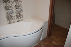

Добрый день! Уважаемые мастера, подскажите наиболее верные варианты работ при такой сантехразводке. Слева-направо будут расположены стиральная машинка, раковина(вероятно с тумбой внизу) и ванна. Имеет ли смысл как-то маскировать данные трубы, если да, то каким способом? Утапливать в стену или делать короб или вообще ничего с ними не делать, т.к. они и так практически полностью будут закрыты?

3.Моя пластиковая полочка куда менее выделяется на фоне ванны (её почти не видно), чем контрастный кафель. Снимать её действительно не надо, под ванной экран.

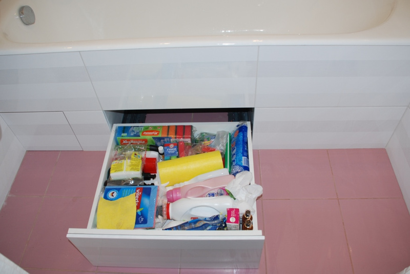

ViOlikaNSK
Скажите, а полочка, которая выдвигается из-под ванны имеет направляющие какие-то или как ее выковыривать из-под ванны то, да если она еще нагружена? так же можно и кафель поцарапать... А так идея интересная конечно, чтобы не потерять пустое пространство и всякие шурушки упрятать, которых в ванной комнате всегда много

Конечно имеет направлющие, фурнитура откатная чтобы не делать ручек для запинания на уровне ног. То есть в закрытом состоянии это просто облицованный плиткой экран, при нажатии ящик немного выкатывается и позволяет рукой взять за край и выкатить дальше.

А направляющие как обычно с боков или по полу? (меня как-то пол беспокоит, что поцарапается :))
Сколько стОит сделать такую конструкцию?

В этом углу будет стоять стиралка и дырочки для шлангов слива и забора воды. Они там подключаются.
Не буду раскрывать всех секретов, но поверьте мне на слово, ни чего там не царапает, фурнитура рассчитана если мне не изменяет память на 30кг. Стоимость изготовления и монтажа самого ящика очень привязана к валюте т.к. самая дорогая её часть это фурнитура, сейчас 8 000р.

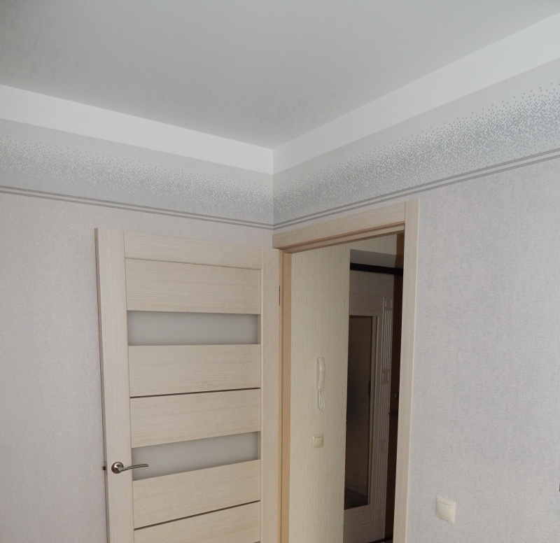

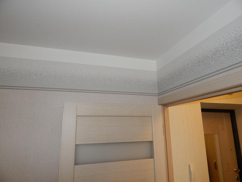

На последок, очередные дизайнерские экзерциции. Высота потолков 2,45м. Чтобы её зрительно увеличить, прибёг к древнему методу.
Двери устанавливал сам. Мебель сам. Остальное - руками мастера.

Konst5
Александр..... , а мне понравилось всё у Вас . Я помню как вы, давно ещё, показывали ваш первый санузел, такая весёлая шахматная раскладка плитки, мне очень нравилась. А в этом санузле мне импонирует то, что вы старались избавиться от углов, а это соотносится с моей философией. Нравится сдержанная бежевая гамма, без этих цыганских мотивов, когда хочется всё и сразу; Нравится как вписалось деревянная решётка в светлый беж плитки, Жутко нравятся фотки коридора, в таких светлых пастельных тонах. Не знаю как это вживую, но на фото выглядит как высший класс. Полочка из пластика тоже неплохое решение, вживую это выглядит очень достойно, я видел такое. Что характерно, до тех пор, пока не увидел, тоже относился скептически, а когда увидел, то удивился, как это оказалось хорошо. Моя оценка - пять баллов.
п.с. А два смесителя всё же лучше, хотя бы потому, что дают свободу поставить умывальник в любое место (хоть в прихожую)
, а не только рядом с ванной.
п.п.с. Высота розетки - соответствует требованиям СНИП, не ближе метра от крана, так что всё норм. И в самый раз для тех, кто привык к высоте выключателей в хрущевках.
, а не только рядом с ванной.п.п.с. Высота розетки - соответствует требованиям СНИП, не ближе метра от крана, так что всё норм. И в самый раз для тех, кто привык к высоте выключателей в хрущевках.
PP01
Что ТС должен обслужить сняв полочку со стороны противоположной сливу и смесителю, через пространство +-10см? Для чего может понадобится снимать эту полочку?Я не знаю, что может у него там быть.
Как пример потом выложу фото со своей новой квартиры (пока не разгромил) с оттделкой 40-летней давности: там холодная вода заводится трубой на высоте 1,5м с одной стороны ванны, а горячая - с противоположной, от стояка(ов) с полотенцесушителем.
Предполагаю, что предусматривалась инвариантная планировка с раздельным санузлом - отсюда и загоны с холодным стояком.
Я честно не понимаю людей которые:Именно "на всякий случай", а уж как и чем прикрывать - дело вкуса и трудозатрат.
И бонусом оставляют открытыми стояки, я так понимаю на случай КАКБЫЧЕГОНЕВЫШЛО.
стоимость метра трубы и двух водорозеток, с шурушками для слива и работа по их устройству, тем паче без штробления точно не будут дороже смесителя. Так что:Но если там не дополнительные трубы, а реально сваренные, которые придётся удалять или варить (уже не тривиально).
цена смесителя там не основное!Не верно.
Если есть острая необходимость - тогда, конечно!
PP01
А ещё часто напольная плитка в санузлах пускается в диагональ и это при прочих равных смотрится симпотичнее нежели линейная облицовка. Соответственно и размеры плитки делаются без привязки к этому.Я же для себя примеряю. И если настенную я ещё клеил (именно приклеивал, а не "ложил", как профи), то с напольной дел не имел, поэтому "диагональ" - несколько труднозатрадно для меня будет и с непредсказуемым результатом
Не-е-е... я помню совдеповские размеры - это 15х15 см, а 20 и 30 - уже позже пошли.
Значит - буду совмещать/центровать швы на наиболее видимых участках, либо чем-то маскировать стык в углу.
PP01
На вкус и цвет товарищей нет - кому-то главное эстетика, а кому-то удобство пользования, а красота вторична.Вот поэтому и приходится искать компромиссное решение с женой:
я за технологичность-эргономику-экономичность отвечаю, а она пытается сделать, чтоб это ещё и красиво было.
Отделочник54
Я не знаю, что может у него там быть.Не довод, по фото вполне очевидно где в санузле стояки и как идет разводка и даже без сегодняшних фото было видно что экран не заложен плиткой, а соответственно доступ туда открыт. Так что снимать её нет ни какой необходимости что собственно и подтвердил ТС.
Как пример...
Именно "на всякий случай", а уж как и чем прикрывать - дело вкуса и трудозатрат.Чтобы не боятся всяких случаев, нужно выполнять работу квалифицированными мастерами и качественными материалами, всё остальное от лукавого.
Кстати нужно сказать, как вписались эти жалюзи в интерьер мне понравилось, но таки плитка там бы смотрелась уместнее, да и долговечнее.
Но если там не дополнительные трубы, а реально сваренные, которые придётся удалять или варить (уже не тривиально).По отдельным фото и комментариям было очевидно что там не сталь а ПВХ, или металлопластик. Так что это демагогия.
