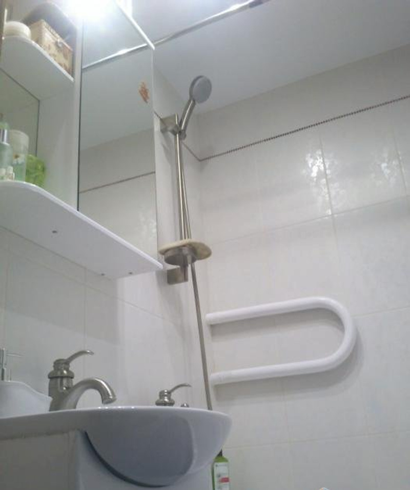

Высота розетки - соответствует требованиям СНИП, не ближе метра от крана, так что всё норм. И в самый раз для тех, кто привык к высоте выключателей в хрущевках.Константин, я вас периодически конспектирую. Спасибо.

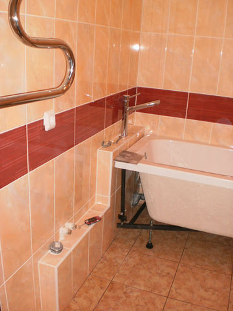

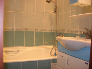

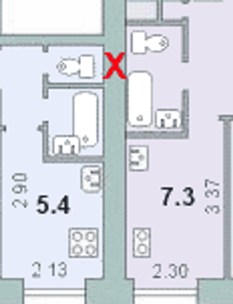

Вот обещанный шедевр на фото.
Придётся раскопками заниматься и заделывать в стену под кафель. Судя по вентиляции (рука почти по локоть влезает вглубь, пока вертикальную шахту нащупаешь) - есть куда заделывать.
На рисунке буквой Х отмечено примерное расположение этой трубы в стене
Александр.....

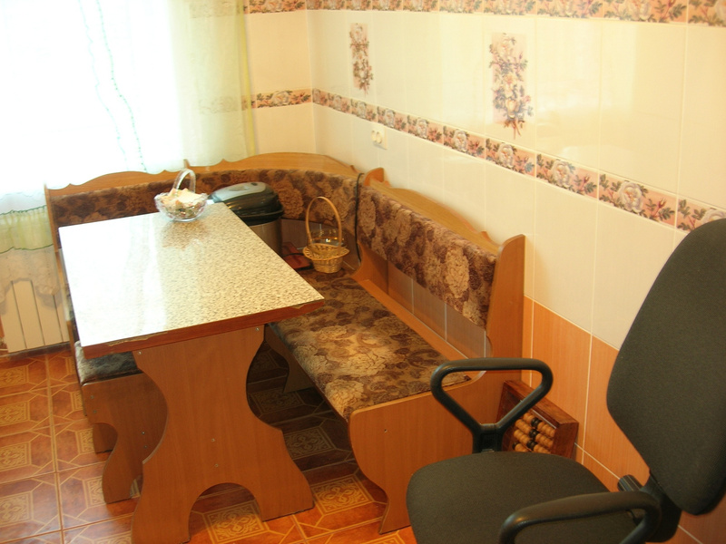

Зато кафель выложен достаточно хорошо.
При том, что встык без швов. Или этот кафель на оборонном предприятии делали, и плитки все в допуске по микронам?
PP01
Зато кафель выложен достаточно хорошо.Он уже старый - поверхность в микротрещинках, плюс верхние ряды отламываются руками вместе с раствором.

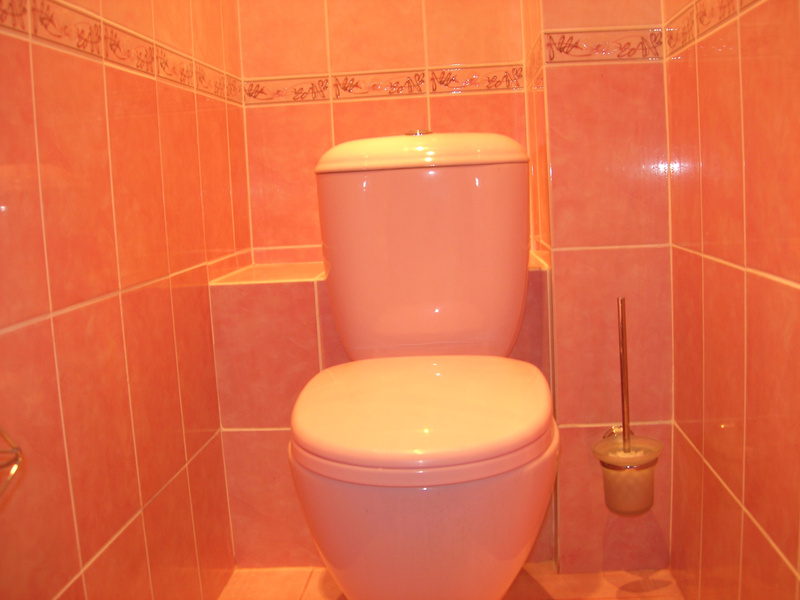

Вот фото.
Чтобы исключить вопросы скажу: короб был по пожеланиям заказчика, красная плитка вообще др. производителя

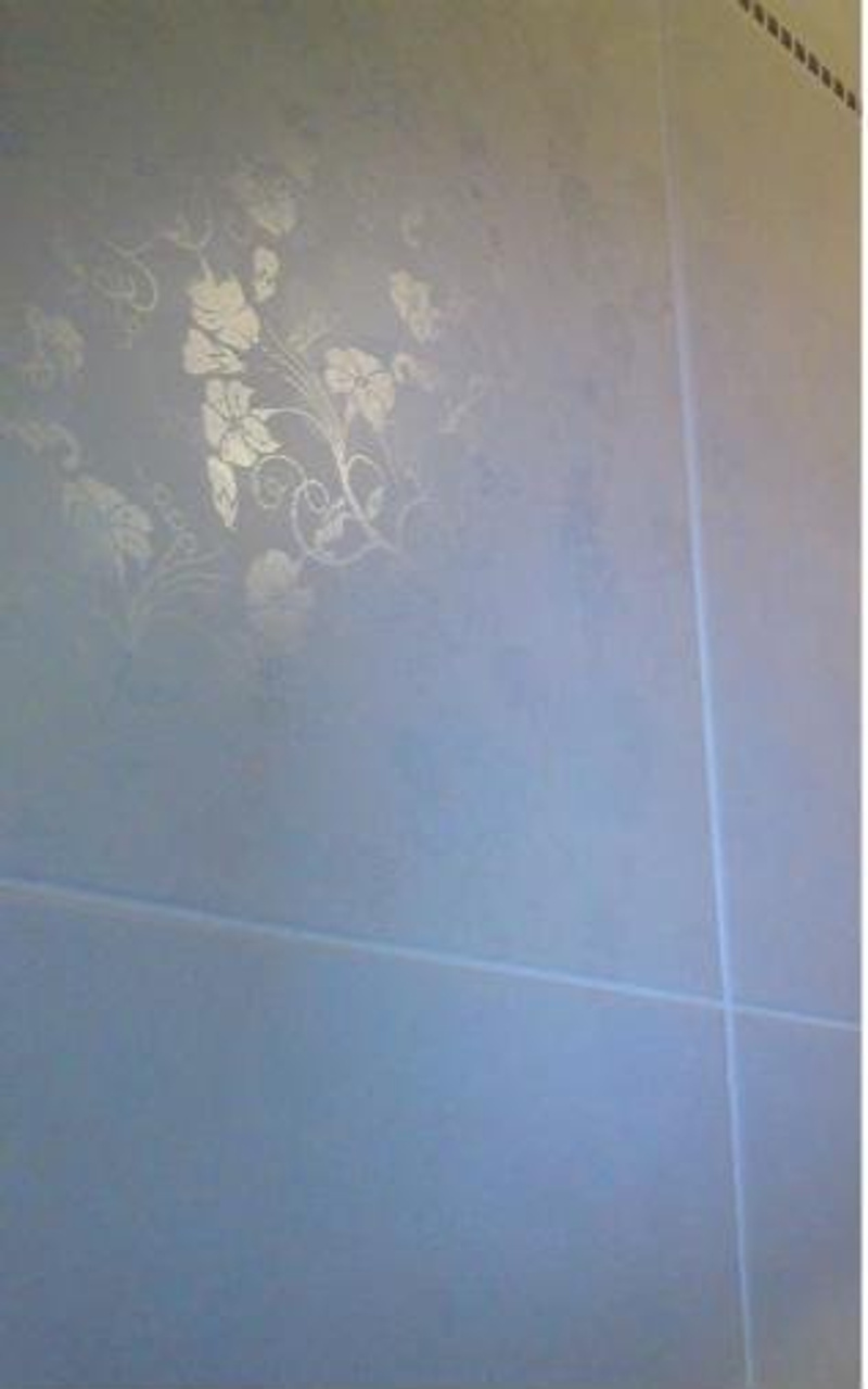

Пользовался правилом для проверки того, что плитка в плоскости, но сейчас правило пишет даже от небольших смещений и не стирается. Чем можно заменить недорогим?
Отделочник54
Не пробовали просто наклеить малярный скотч на правило? Главное без заломов клеить.
Puzynin
Спасибо большое, а то я уже начал думать покрасить.
Только обязательно малярный, обычный замучаетесь отскабливать потом, если понадобится.

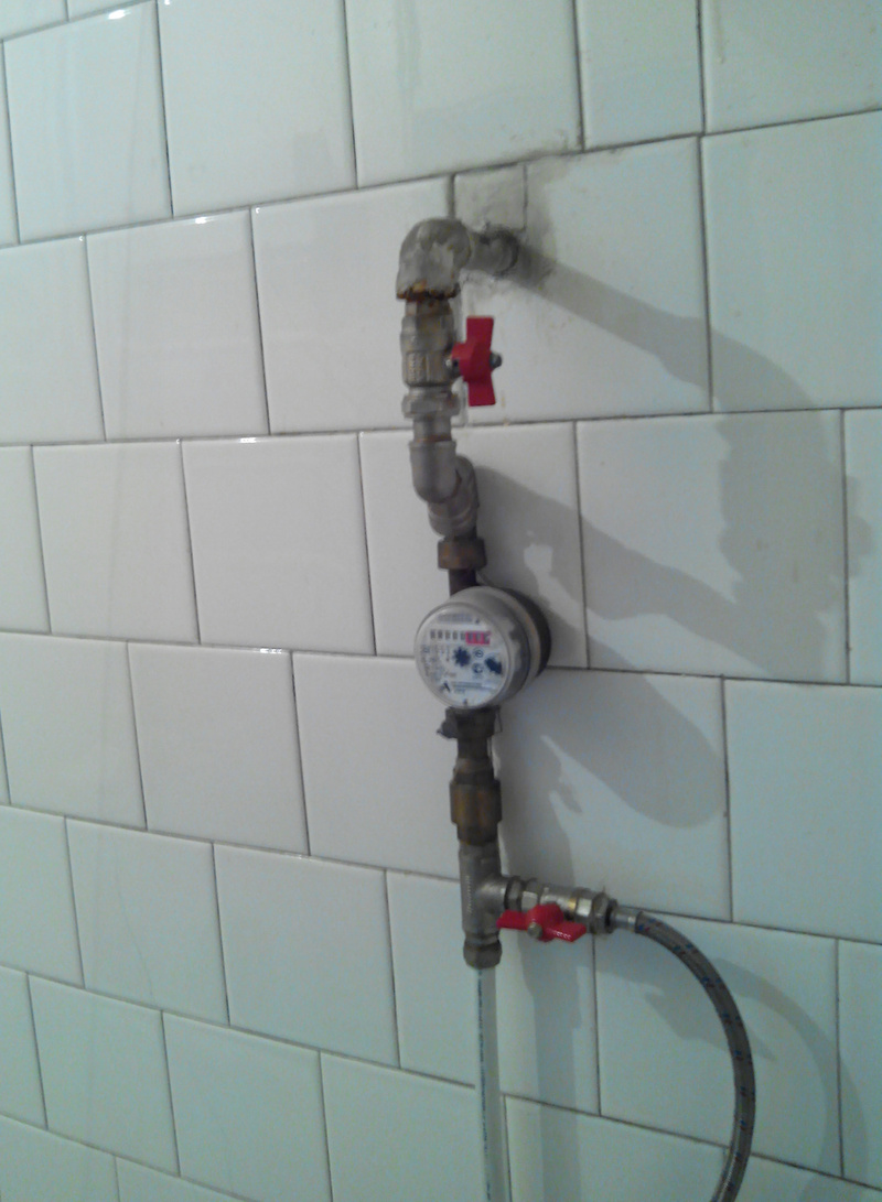

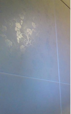

С шахтинской мне тоже везло, правда, давно это былоЧем там швы заделаны на фото, герметиком белым?

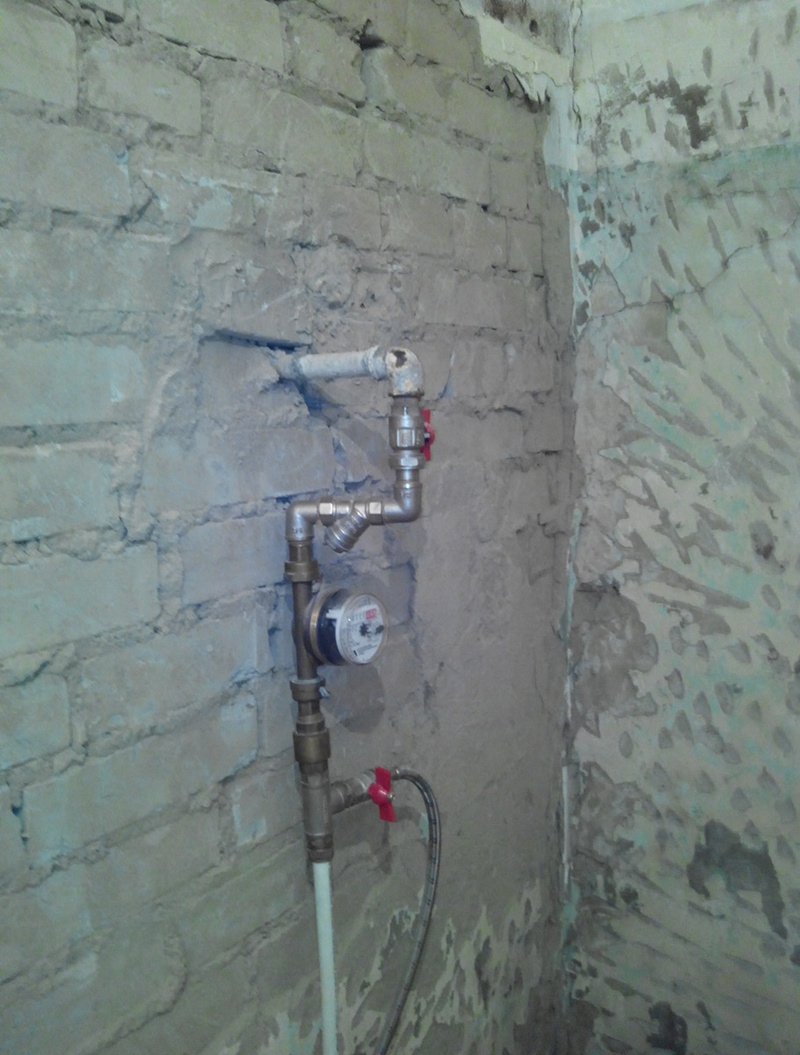

Увидев, что я сделал с ванной, сказала "я тут плитку выбираю, а ты уже модный дизайн замастрячил"
На фото - "дизайн", после снятия скина.
Осталось убрать стенку в ванной и получится, как на фото
Фото выше - это провёл раскопки "куда уходит труба", всё просто - в стену
Стояк за (или В) кирпичной кладкой - несколько проблемней, чем за кафельно-картонным коробом...
Кафель отрывался вместе с раствором и штукатуркой под ним руками и монтажкой, в паре мест - перфоратором от кирпичей.
Теперь вопрос: кирпич обязательно предварительно штукатурить (гидроизолирующей смесью) или можно процесс совместить с укладкой кафеля?
Смесей много, но какая на практике проще-лучше-надёжней?
Есть геркулесовские Суперполимер, Аквастоп или что-то лучше применяют?

Гидроизоляцией не штукатурят, sorry.
1. Штукатурите стены.
2. наносите гидроизоляцию на пол, с небольшим заходом на стены.
3. Укладываете кафель..
Александр.....
Штукатурят, чтобы вывести геометрию помещения - создать плоскостность и вертикальность стен, а также углы 90 градусов. А уж потом по ровному плитку кладут на гребёнку.
Два разных процесса, совместить их в один - морока, и ни к чему хорошему (в плане качества) не приведёт.
Теперь вопрос: кирпич обязательно предварительно штукатурить (гидроизолирующей смесью) или можно процесс совместить с укладкой кафеля?Процессы совмещать нельзя, их нужно делать последовательно.
Для каждого процесса своя смесь.
некоторые процессы можно пропустить, некоторые добавить, но-
Штукатурить кирпич обязательно, и для этого есть штукатурные смеси, "аквастопы" для этого не годятся.
Смесей много, но какая на практике проще-лучше-надёжней?вы хотели сказать "оптимальней" ? Для меня это цементная штукатурка Ахtоn, она легко доступна, недорога, и, пожалуй, единственная, которую можно нанести толстым слоем за один раз.
Чем там швы заделаны на фото, герметиком белым?Обычная цементная затирка.
Вам нужно определить, какая толщина штукатурки будет. Для этого нужно проверить вертикаль а так же определиться с углами 90 град. Потом ставьте маяки, проверяете, что все плоскости и углы и штукатурите. Не забудьте только хорошо прогрунтовать, можно на 2 раза. По поводу выбора штукатурки - axton это скорее всего тот же геркулес. Вообще под леруашной маркой axton можно купить тот же стоящий на соседней полке более брендовый товар, но процентов на 20 дешевле. Например монтажная пена - это селена, которая титан делает, MS-полимер - это тот же Soudal. Там даже адрес и телефон производителя совпадает. Лично мне нравится штукатурка Glims Velur, но она подороже будет, зато в работе приятна и тонкий слой позволяет. В принципе в штукатурку можно добавить немного плиточного клея, штукатурка эластичнее в работе станет. Но совсем немного!!! И еще, цементной штукатурке нужно время для набора прочности, ускорять сушку нельзя категорически, лучше наоборот замедлять увлажнением. Можно даже вентиляцию в сан узле закрыть на первое время( хотя может и перебор уже

Гидроизоляцией не штукатурятКак бы помягче...
Если раствор, который используется в качестве штукатурки обладает гидроизоляционными свойствами, то кто мешает совместить-то?
Или сначала штукатурим, потом гидроизолируем, потом плитку приклеиваем...

Для каждого процесса своя смесь.Если стоимость растворов сравнима по цене, то что мы выиграем, применяя разные?
Адгезионность не хуже (даже лучше), пластичность - аналогично.
Плитка кафельная аналогично прилипнет, так почему тогда?
Для меня это цементная штукатурка Ахtоn, она легко доступна, недорога, и, пожалуй, единственная, которую можно нанести толстым слоем за один раз.Посмотрел, написано, что "влагостойкая", т.е. в принципе можно использовать.
"аквастопы" для этого не годятся.Почему?
Их нельзя нанести ровно толстым слоем?
Кстати - вот именно толстого слоя и хочется избежать, совместив процессы. иначе на второй этап прибавится почти сантиметр, хотя это мог-бы быть тот-же самый слой...
Обычная цементная затирка.Углядел.
А то за счёт тёмного верхнего края бордюра показался выпуклым.
