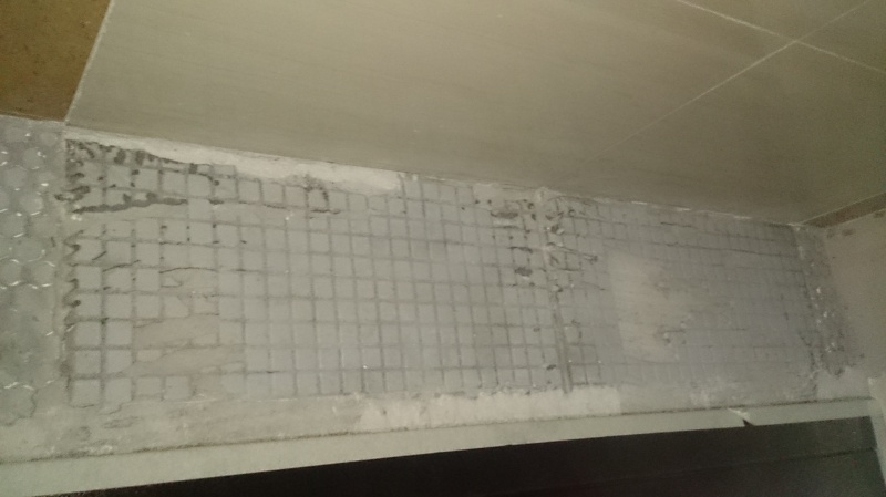

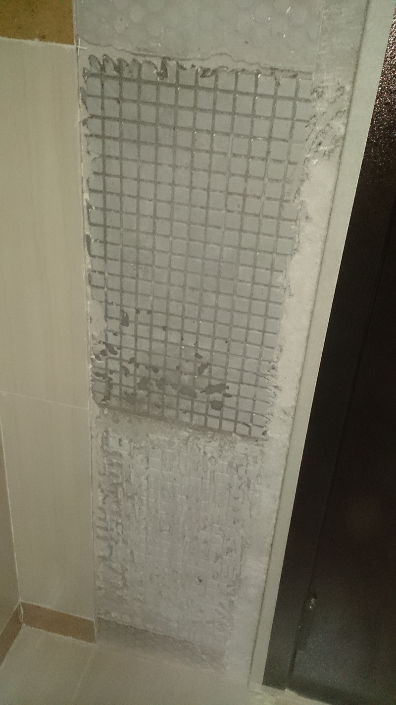

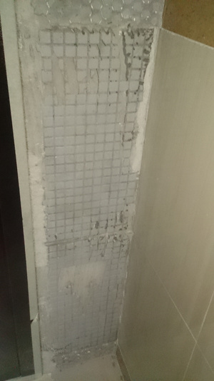

Всем доброго дня!
В целях более плотной установки дверей пришлось демонтировать часть керамогранитной отделки стен
При этом плитка отошла от стен достаточно чистой, а раствор на стенах остался целым
Остался вопрос - как правильно востановить?
Вариант 1.
Отбить остатки раствора со стен, пропитать, установить керамогранит на новый раствор
Вариант 2.
Приклеть керамогранит поверх старого раствора используя клей, например жидкие гвозди
Буду признателен за мнение о плюсах и минусах изложенных подходов или о возможном ином варианте решения проблемы ?

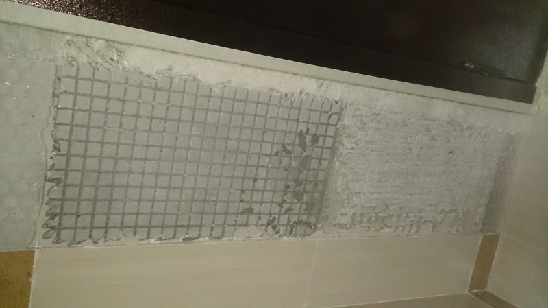

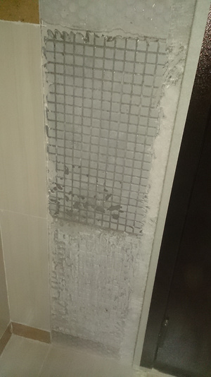

Вариант 1.
Вариант 2.
Отделочник54
Не соглашусь с предыдущим оратором. То что кераморанит отошел чистым, говорит о том что при укладке клей был подобран не правильно и когда вы начнете удалять остатки клея, оставшийся керамогранит может начать отваливаться. По этому я бы таки использовал жидкие гвозди. Да плитка не встанет идеально, будет немного выпирать по плоскости от остальной, но это избавит вас от больших проблем.
DmNSK
Спасибо за ответы!
Подскажите пожалуйста правильный клей и правильные жидкие гвозди
Отделочник54
Читайте инструкцию, там должно быть написано что предназначен в т.ч. для керамогранита.
DmNSK
Я так понимаю исходно тоже использовали клей в инструкции которого было написано что он подходящий? Или все равно какой клей - плитка будет отдираться первой?
Отделочник54
Если бы использовали клей предназначенный для керамогранита, то не должно оно так... Хотя возможны варианты. Если бы на церезит СМ-117 клали, то так просто бы вы его с плитки не счистили, проверено.
spath
[/ цитата]
А я не соглашусь с вами...да будет немного выступать если перед снятием плитку пронумеровать... а так довольно страшненько будет...не раз приходилось восстанавливать.
Отделочник54
То есть вы считете, что удаляя клеевой слой вероятность дальнейшего отслоения плиток не высока?
Plitochnik
Возможно плитку не промазывали и клей не тот. Я раз после таких мастеров 9 квадратов керамогранита шпателем снял.
DmNSK
Я снимал по другой причине
Вот только сейчас вопрос - дешёвый способ с жидким гвоздями или дорогой трудоемкий с зачисткой и клеем?
Ещё как оказалось его подрезать надо, вот думаю диск от болгарки которым режут кафель пойдёт?
диск подойдет. и клей если аккуратно и без фанатизма можно снять. вместо жидких гвоздей можно попробовать на силикон, он дает более тонкий слой. Однако сперва примерьте как без клея ложится плинка на старое место.
spath
Конечно удалять надо очень аккуратно....отделяя нужный слой клея от остального (прорубая, пропиливая), но если конечно клей использован не тот то и остальной керамогранит со временем отойдет ( мне больше нравится клей для кафеля - Бергауф на мешке четко расписана область применения).

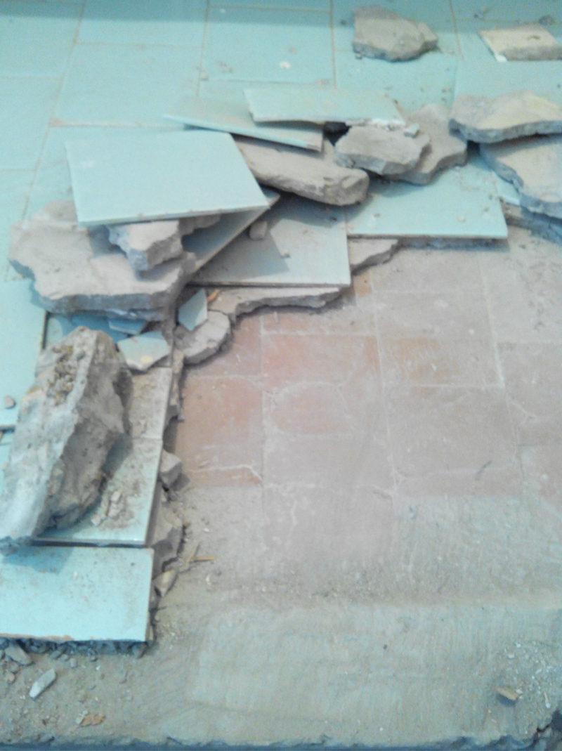

Продолжил свои раскопки в ванной.
Кафель был уложен поверх заводской метлахской плитки.
Кафель для стены, а не специальный для пола и положен был на обычный раствор, но с ним никаких катаклизмов не произошло за годы эксплуатации - не отошёл, не поцарапался, не потрескался
А вот соскаблился с раствором за 30 мин монтировкой.
В связи с чем вопрос: при укладке нового слоя плитки счищать краску с метлахской?
Или не стоит усложнять жизнь последующим поколениям?
Из практики видно, что на работоспособность слоя это не влияет, но если соскоблить, то раствор прочней будет держаться за неё, чем за краску. А оно надо?

при таком слое оно конечно лежать будет. только унитаз у вас явно утоплен в плитку, а не стоит на ней. да и все равно есть вероятность что напольная плитка забухтит и отскочет. краску можно не сдирать, а пройтись бетонконтактом дать высохнуть и под гребеночку. Либо снять метлахскую плитку и пройтись грубым ровнителем, а потом под гребеночку
только унитаз у вас явно утоплен в плитку, а не стоит на ней.Да, был на каком-то клее, типа эпоксидки - снёс и раствор и клей вместе с унитазом. Под конец монтировка только что не дымилась.
Но затеял это потому, что не смог вырвать ножки ванны, вмонтированные в раствор под кафель
(борта от настенной были очищены)
Либо снять метлахскую плитку и пройтись грубым ровнителем, а потом под гребеночкуТут бы я не стал, т.к. метлахсская вделана в бетонное корыто на заводе (оно со специальными бортиками от протечек) - замаешься отдирать (выдирать из бетона), а перфоратором можно и это корыто повредить.
Так понял что вы пытались метлахскую снять и не выходит? Просто бывает, что кажется что она лежит крепко, но сняв одну-две с краю можно остальные буквально руками снять.
Если поверх укладывать, то есть клея плиточные, которые официально позволяют укладывать плитку на плитку.
Так понял что вы пытались метлахскую снять и не выходит? Просто бывает, что кажется что она лежит крепко, но сняв одну-две с краю можно остальные буквально руками снять.не всегда так можно снять метлахскую плитку...на ДСК к примеру поддоны к санкабинам (9-ти этажкам серия 464)
метлахская плитка укладывалась лицевой стороной на дно металлической опалубки и это заливалось бетоном...т.е плитка вмуровывалась...снять конечно можно перфоратором по кусочкам...а оно надо ? тем более сейчас - бетонконтакт и спецклей...

В моем санузле тоже изначально лежала метлахская. За почти 40 лет ни одна не забухтела, не отвалилась, но снялась достаточно легко.
Правильно говорят, поддеть одну, а там война план покажет - вмурована она или нет.

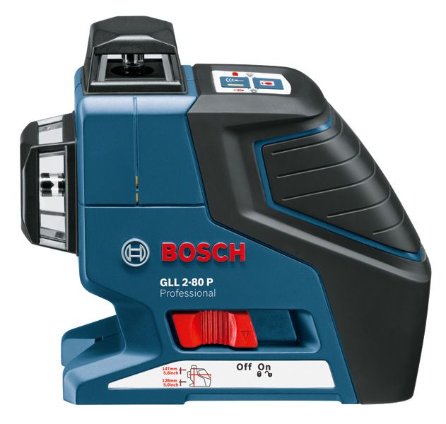

Ещё вопрос:
уровень с лазером не плоский, имеет толщину и "стреляет" плоскость вдоль стены минимум на 9-10 мм. от неё.
Но то китайский, брал за 100р "на всякий случай".
Теперь вот случай подходящий, но ограничен функционал.
Более специализированные изделия могут как-то ближе простреливать плоскость к стене?
На сколько?
Из недорогих BOSCH PLL 5 (2,5 т.р.) и SKIL 0511 (3 т.р.) - не увидел у них такой характеристики.

Классный вопрос от "спеца"))1. В данном вопросе - я любитель.
2. Выемку делать придётся во всю площадь уровнемера - это девайс, как обычный уровень со встроенной лазерной указкой и насадкой-преломителем (чего ещё ждать за 100р?),

Более специализированные изделия - лазерные построители плоскостей - проецируют лучи непосредственно на стены. Ценник у них более чем негуманный, но можно поискать в прокате.
Четко нужно обозначать свои инструменты.Так выше вопрос про конкретные модели был, которые продают по приемлемым ценам.
Кто-то мог использовать их практически, может есть данные по минимальному расстоянию постороения плоскости (из картинок и видео - они тоже проецируют лучи вперёд на стену, а не вдоль неё).
Может к ним есть какие отклоняющие насадки, позволяющие реализовать задуманное.
К моему лазеру за 100р. есть такая, но она отклоняет перпендикулярно оси не развёрнутый в плоскость лучь - прямой. Им сложно будет метится по всем точкам.
Ищете в прокате лазерный построитель с призмами как на картинке, затем, чтобы максимально,т.е. вплотную прижать луч к стене "Делаете перфом выемку в стене под призму лазера и луч у вас будет идти по плоскости стены."

Возникали ли у кого - либо сложности при укладке керамической плитки на ПГП? В теории ПГП - гипс, реакция кислая, клей - цемент, реакция щелочная, грунт (пропитка) - изолятор, но вряд ли полный. Должно отвалится все по прошествии лет...
