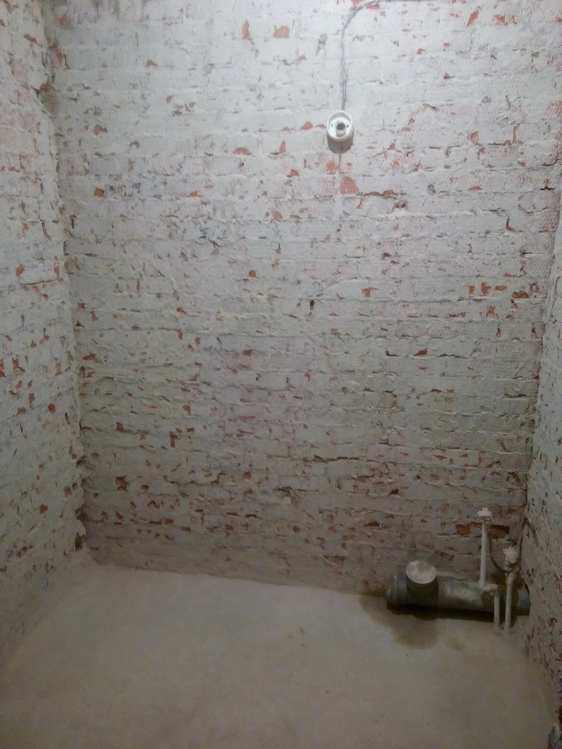

Я вот тоже взял опрыскиватель (но на 5л с помпой и длинной ручкой за 1 т.р. - фокус слегка регулируется насадкой), т.к. валиком или кистью боюсь упариться с непривычки.
Потренировался водой на кирпичной стене - там раз на 5 надо пройтись, чтоб кладка слегка влажной стала (именно впитывают, а не испаряется). Возможно этого достаточно, а может перед самим процессом ещё на разок пройтись - контрольный (возможность потренироваться на реальном материале будет при заделке крупных щелей - там и время затвердевания и прочность прилипания проверю).
Грунтовка себя не так поведёт? (Её я ещё не брал.)
ИМХО. Грунтовать бытовыми, не предназначенными для этого, приборами бред.
Во-первых, наносить дольше, во-вторых, сомнительный результат, в-третьих, убьете опрыскиватель, даже если промывать.
Если мгновенно впитывается, то значит поверхность сильно впитывающая и надо на 2, а то и 3 раза проходить. Если вы сбивали штукатурку и осталась на стенах сильная пыль, нужно смести ее щеткой или пропылесосить до грунтования. После работы опрыскиватель водой промывайте. Грунтовка СТ17.

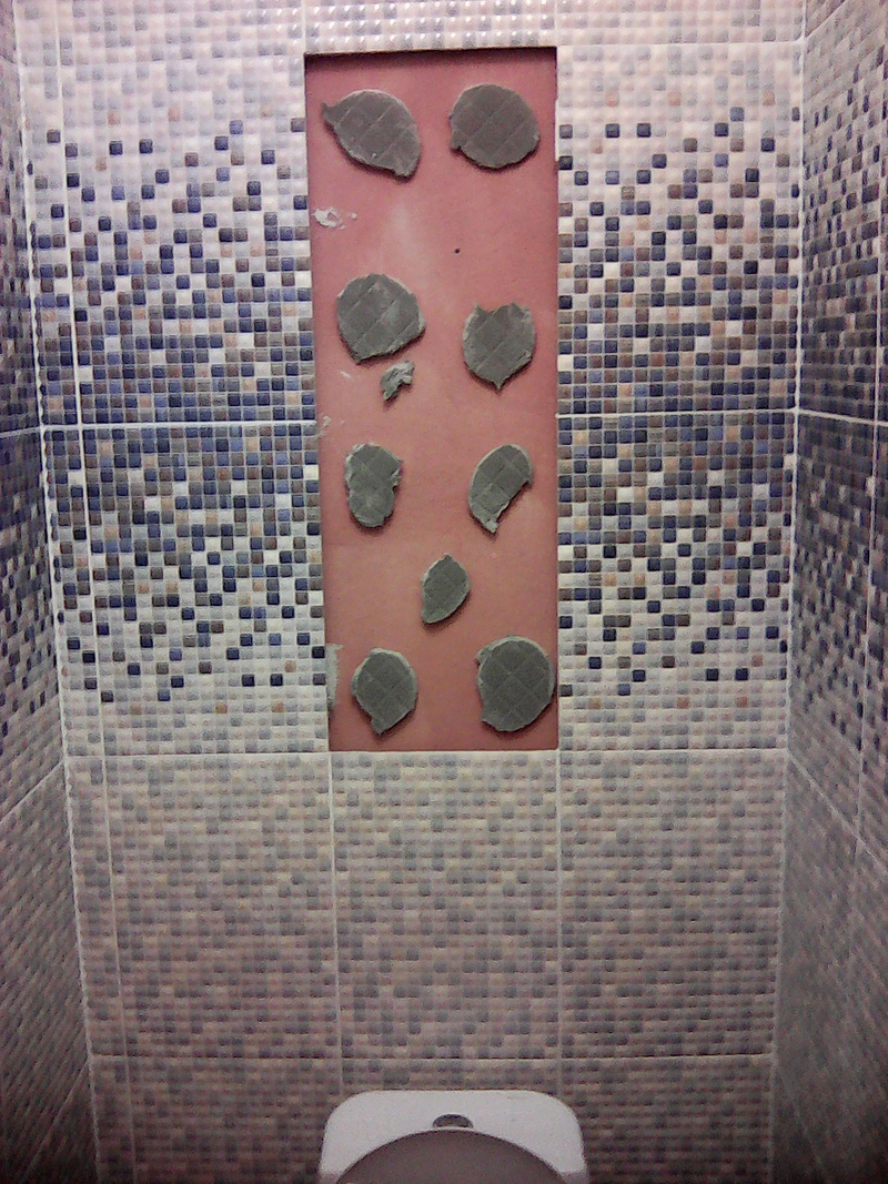

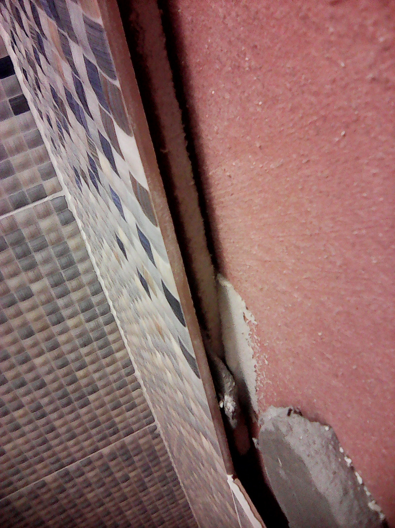

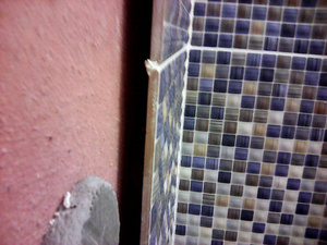

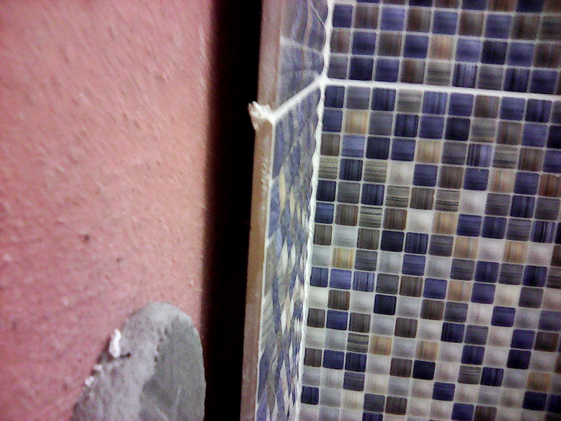

Уважаемые коллеги! В квартире сделан ремонт, жить в ней еще не жили, однако плитка на полу в коридоре и стенах уже отскочила. В общем пригласил меня заказчик сделать хоть что нибудь.... Плитка в коридоре снялась руками, потом так же руками собрался клей. На кухне плитка так же снялась руками (клей держался лучше). Так же материала было куплено намного больше чем требовалось. Сейчас заказчик хочет судиться с теми кто клал эту плитку. Для этого нужно провести независимую экспертизу проведенных работ. Может кто возьмется или знает куда можно обратиться что бы качественно оформили документы.
bestmaster
а договор то с ними есть хоть какой? А то плюнут и скажут, что первый раз его видим. Такое ощущение, что очень быстро зарабатывали оправдывая маленькую цену. По факту для суда хватит договора и фотографий, а так можно деньги на экспертизу выкинуть и потом их не вернуть. Кто делал то?
Отделочник54
По классике на 5 точек, давно такого не видел))).
evgen688
А где и 4 ))),тут просто вопрос может заказчик сказал по экономней)),кто то при этом руки умывает,а кто та как здесь лепит брак ,за малые деньги мол так пойдет,и таких до..................................ра.((
