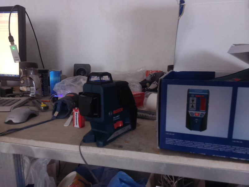

Я вот сегодня ( проклиная себя за былую жадность и гоня от себя "жабу", которая меня душила) покупал лазерный уровень за 26000! Хотя до скачка цен мог купить его за 17000!
Как-то так!
Как-то так!
Lisiy
Спасибо огромное!
Сегодня придётся обмыть!))

Lisiy
Я его сегодня в живую повертел, пооблизывался, но если бы я ещё за него 25000 отдал, то.....................
Домой можно было бы не показываться!
Пусть до следующего месяца полежит, подождёт, созреет! А пока 8е марта переживём!))))
Lisiy, поздравляю! Что будешь покупать следующим разом?
Спасибо за поздравление!))
ООООЧЕНЬ хочу такой нивелир, как несколькими постами выше! Для полов который!
Покрутил его в руках, погрыз, практически сроднился с ним!)))
Но на месяц отложил его приобретение!)
Задумал приобрести новый штроборез, а-то мой пилит штробу максимально 30х30 мм! А хочется уже большего!)))))
Аппетит приходит во время еды!

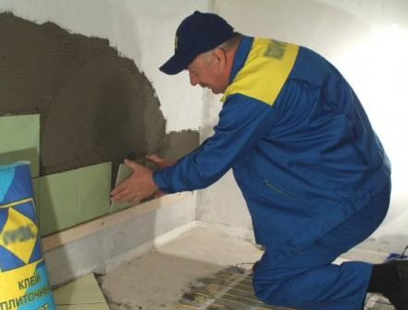

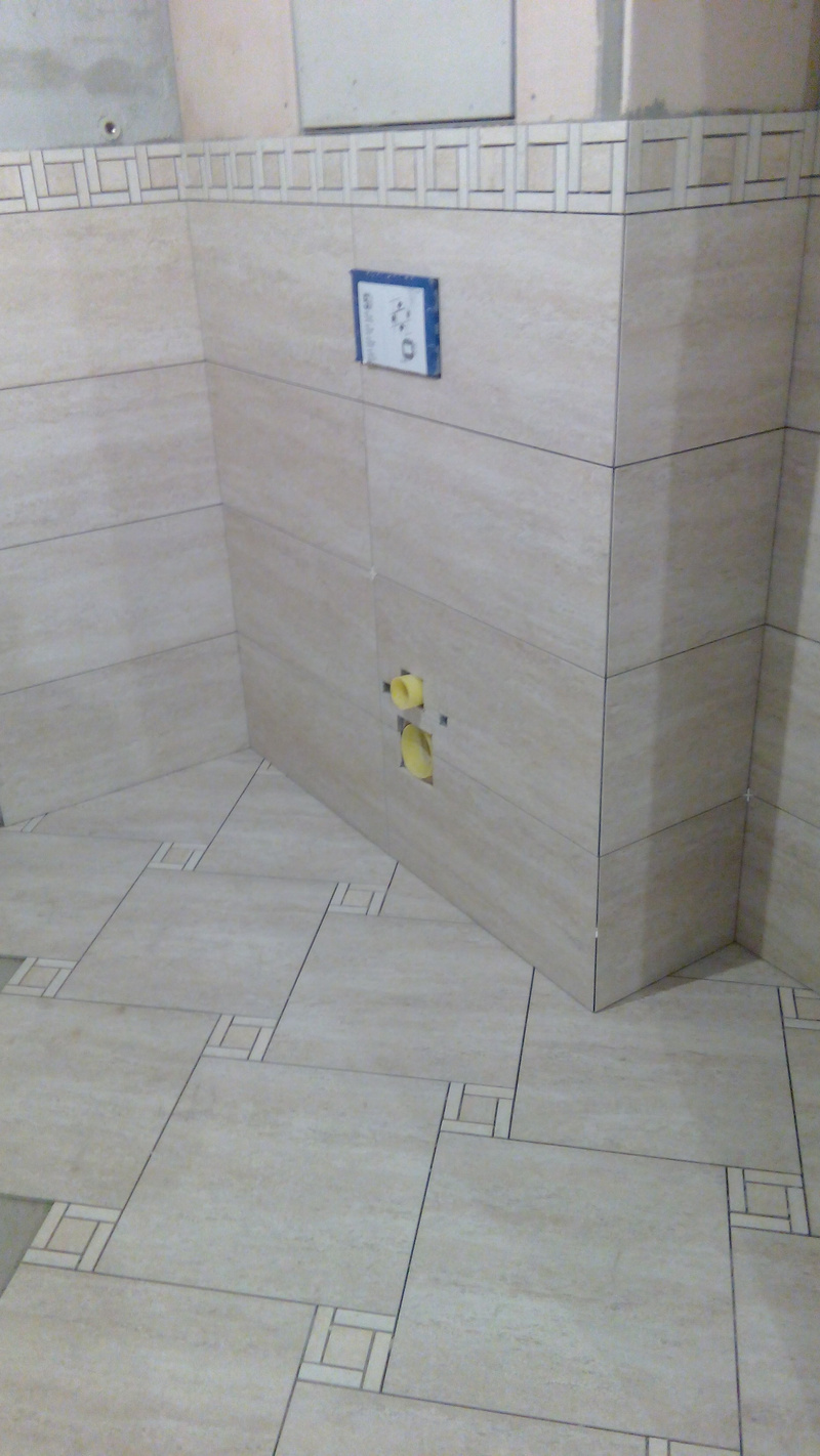

Отделочник54
Вы говорили об отличии плитки для кухни и для ванной, по вашей ссылки я не увидел ни слова об их отличии. Да плитки классифицируются, как напольные и настенные, но... Не является криминалом укладка напольной плитки на стены, например сейчас облицовываем кухонный фартук напольным керамогранитом нарезанным в мозаику 5х5 см. Да настенную не стоит укладывать на пол, но опять же большинство настенных керамогранитов по своим свойствам не уступают, а местами даже привосходят обычную, напольную керамику и бывали случаи когда укладывали на пол настенный керамогранит. Всё это дело вкуса и выбора заказчика. Вот для примера фото, как видите на стенах и на полу одинаковые декоры, как думаете они настенные или напольные? Так же не новость что не всякую плитку можно укладывать на улице, но любую уличную плитку можно укладывать внутри помещения. Это простые истины.
Но повторюсь где вы увидели что кухонная и санузловая плитка чем-то отличается кроме оформления? Если вы про это:
А вот это, меня как человека вертевшего в своих руках, не побоюсь этого слова тысячи разновидностей плитки, не то чтобы удивило, но поставило в тупик:
Как после подобных советов можно всерьёз обсуждать компетентность данного ресурса?
Повышенная влагоустойчивость – очень актуальный показатель для комнаты с повышенным уровнем влажности, где часто возникает необходимость осуществлять влажную уборку.То на мой взгляд кухонный фартук чаще подвергается влажной уборке.
Чтобы отличить качественный товар от некачественного, стоит посмотреть на обратную сторону плитки: если она ровная и гладкая, перед вами – качественный продукт, в противном случае требования к качеству нельзя считать выполненными.Просто жесть какая-то... Я думаю любой кто хоть раз в жизни видел плитку знает что, обратная поверхность плитки априори рельефная, как профессионал добавлю что это делается для лучшего сцепления плитки с клеем.
Отделочник54
Вчитался повнимательнее и стало просто смешно... Ресурс противоречит сам себе. Вот что он пишет:
P.S. Писать о ремонте и делать ремонт не одно и тоже. Те кто знают это ремесло на деле, редко пишут об этом многобукав, просто времени нет, да и бог не всегда наделяет их ораторским искусством. А те кто пишет подобные статьи, редко знают это дело на практике. На мой взгляд когда речь идет о ремонте, лучше доверять профессиональным отделочникам, чем профессиональным писателям.
Клеящий состав наносится на плитку зубчатым шпателем и затем она крепится к стене аккуратным надавливанием.При этом в качестве иллюстраций использует прикрепленные ниже фото. Вам ни кажется что на фото клей нанесен на стену, а не на плитку?)))

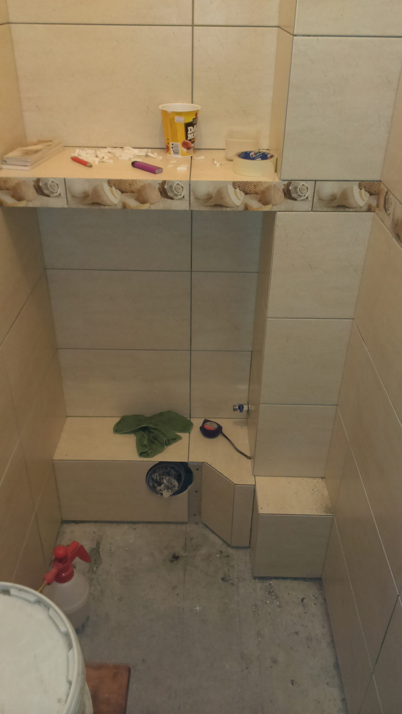

Отделочник54
Фото к первому из последних двух постов, почему-то не прикрепилось...
Какой декор использован на стенах и полу, напольный, или настенный?

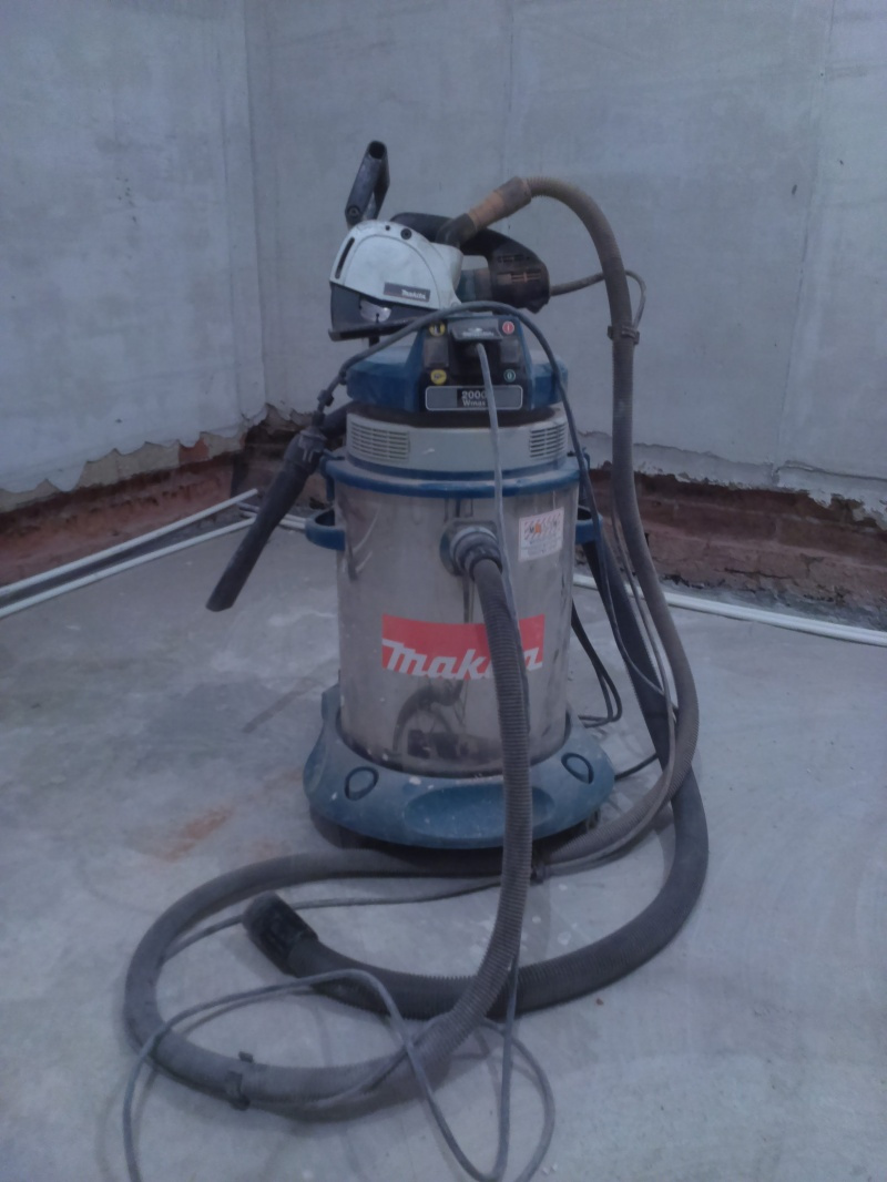

Lisiy
Очень сложно остановиться — у меня полквартиры инструментом завалено, а еще столько всего интересного не куплено!Вот тут абсолютно солидарен!![]()
Глаза-то завидущие!! Поэтому стараюсь приобретать только необходимый инструмент!
Из последних приобретений разочаровал меня только промышленный пылесос Makita!
Не оправдал возложенных на него надежд! Покойничек SPARKY устраивал полностью, но.......... УВЫ!
Вечная ему память!))))
Griboedov_26
А какую модель взял? Что не устроило? Тоже себе пылесос хочу прикупить, чтобы побольше был, а то se61e вытряхивать надоело.
Lisiy
Lisiy
Проще по телефону объяснить все недостатки!

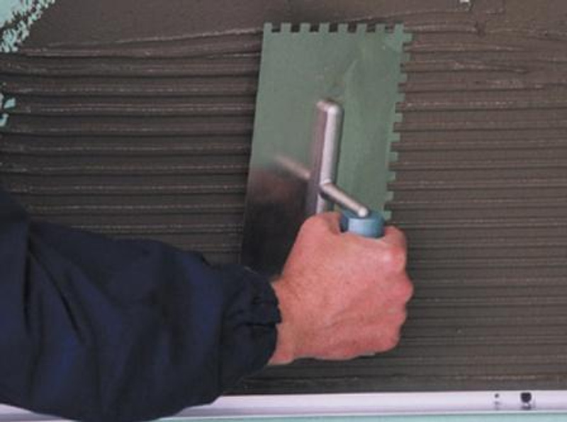

alex248
Способ мазать стену, пол, а не саму плитку.
Отделочник54
Я бы порекомендовал вам читать сообщение на которое отвечаете! Там идет речь о том что интернетресурс рассказывающий о том как правильно выбрать плитку, сам себе противоречит, а не о способах укладки.
Такой способ применим для мозаики и мелкой керамогранитной плитки, для большой он не подходит.Ну а коли вы уж высказали такую оригинальную точку зрения, расскажите мне недалекому в этих вопросах... Почему этот способ не подходит для глазурованой (исходя из того что вы её не упомянули) плитки и крупного керамогранита?
alex248
Потому-что плитка после укладки бухтит, моя двоюродная сестра недавно наняла специалиста в кавычках, который положил кафель с сегментами 15 квм за день, мазал пол, а потом шлёпал кафель, итог, через два дня бухтит в нескольких местах, одна плитка по постукиванию в середине вообще пустая!Зато быстро и недорого, я всем посоветую такого мастера!
Отделочник54
Так вы не путайте одного халтурщика, который налепил вам задешево как попало и технологию укладки плитки. И не стоит тут такими громкими заявлениями бряцать, что и для чего подходит - не подходит.
alex248
Все мои знакомые плитку мажут, а не стену или пол, я с ними согласен как-то.
Отделочник54
Ваши знакомые, равно как и мои не показатель. Есть такое понятие как СНиП и вот что он говорит:
Конечно нужно сказать что все эти СНиПы во многом устарели, как например тут:
Указания по производству работХотя и нет прямого указания, но из текста ясно что наносится на стену.
СНиП 3.04.01-87 пп. 3.13, 3.51-3.55, 3.58, 3.60
Мастику и раствор клеящейся прослойки следует наносить равномерным, без потеков, слоем до начала установки плиток.
Указания по производству работИ любой способ, как облицовка пола, до облицовки стен, так и облицовка после, равно как нанесение раствора на плитку, так и нанесение раствора на стену имеют право на существование и нельзя называть какой либо из этих способов неподходящим. Всё зависит от квалификации мастера, которая позволяет ему выбирать правильную толщину клеевого слоя и правильно монтировать плитки. А остальное диктуется его личными навыками и текущей производственной необходимостью.
Облицовку стен, колонн, пилястр интерьеров помещений следует выполнять перед устройством покрытия пола.

Все мои знакомые плитку мажут, а не стену или пол, я с ними согласен как-то.я вот на плиту не мажу когда на пол укладываю( не вижу разницы )
alex248
Нужно понимать, что мастика, а это либо латекс, либо 88 клей в смеси с цементом и цементный раствор, когда в то время использовались, это не современные клеящие составы.
Я видел оторванную плитку, наклееную методом нанесения клея на пол, 15 процентов, в лучшем случае, на ней клея, остальной клей не успевает к ней приклеиться.Я не говорю уже, что заполнение клеем напольной плитки должно быть 100 процентов.
