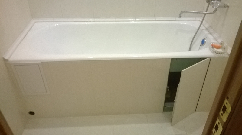

Ещё один момент. В большой Медведице в своё время был отдел, в котором продавались люки скрытого монтажа, на которые можно было наклеивать плитку. Я смотрю на многие работы отделочников из этой ветки, и Ваши, и иногда бросаются в глаза белые пластиковые или железные люки.
Есть ли проблемы со скрытыми люками?
Konst5
Есть ли проблемы со скрытыми люками?С установкой скрытых люков проблем не возникает, а о проблемах эксплуатации лучше спрашивать не у меня, а у тех кто ими пользуется. Наше дело маленькое - поставил "согласно чертежу" ), и всё на этом. Дальше, также как и все, читаем отзывы в интернете)))
Plitochnik
Проблем с ними никаких не возникает,просто не каждый готов на них потратиться. А так,конечно,скрытые люки очень хорошая вещь.
OmegaAndAlpha
А какой смысл скрытого люка на картинке, если слева встроен опять обычный люк?
Толмач
Судя по отверстию под ним, он закроется стиральной машинкой, и в скрытом люке, т.о. особой нужды нет.
OmegaAndAlpha
Толмач, у меня такая же ванная и стиральная машинка стоит на том же месте. Это место за стиральной машиной очень даже видное в повседневном использовании. Вот с правой стороны стоит тумба плотную к ванной, там соглашусь, что ничего не будет видно. Ладно, предлагаю не спорить о вкусах.

Симпатичная, только способ укладки мне кажется выбран неудачно.
Plitochnik
Там будет стоять стиральная машина,заказчик попросту сэкономил.
