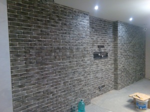

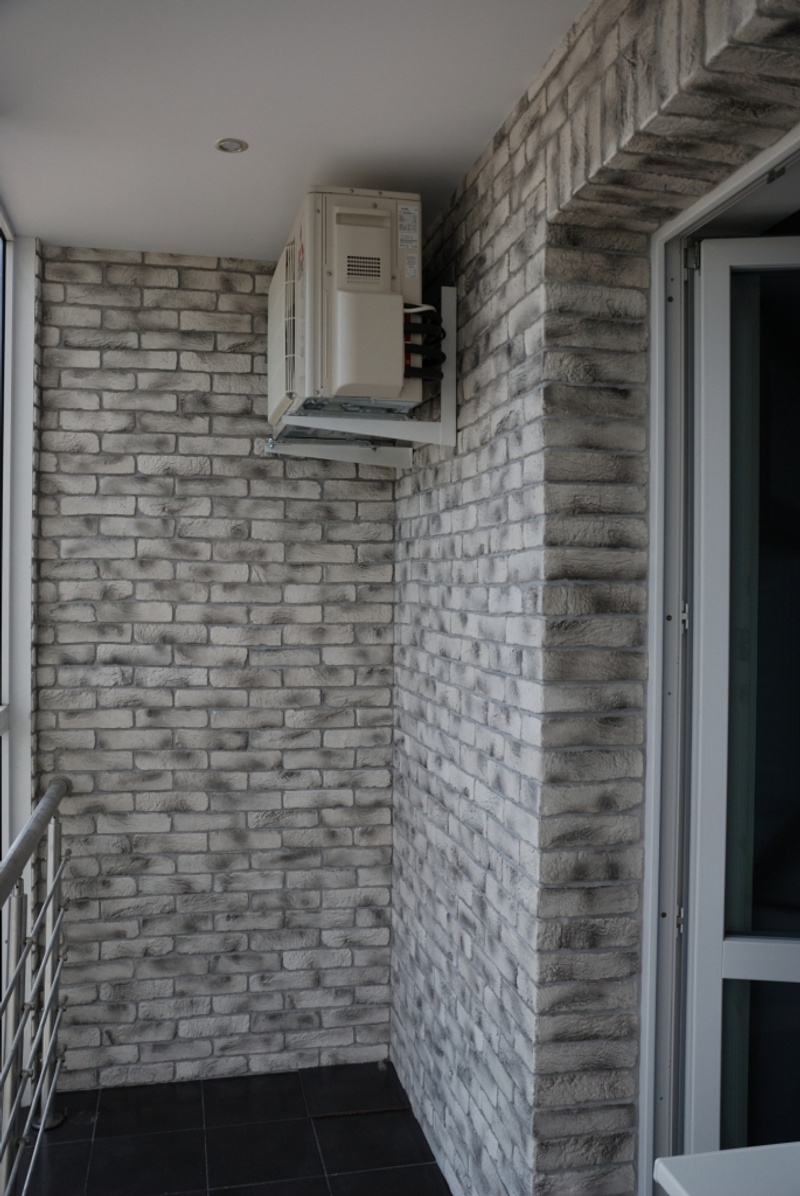

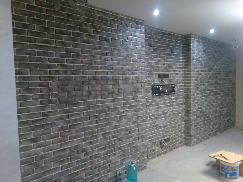

Puzynin

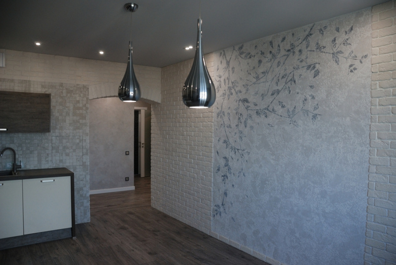

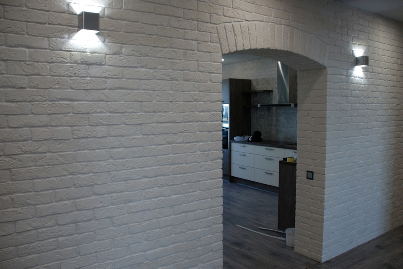

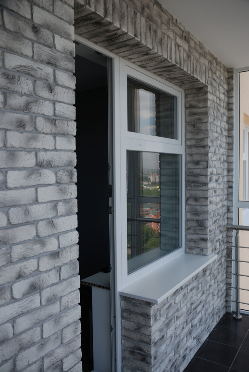

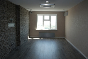

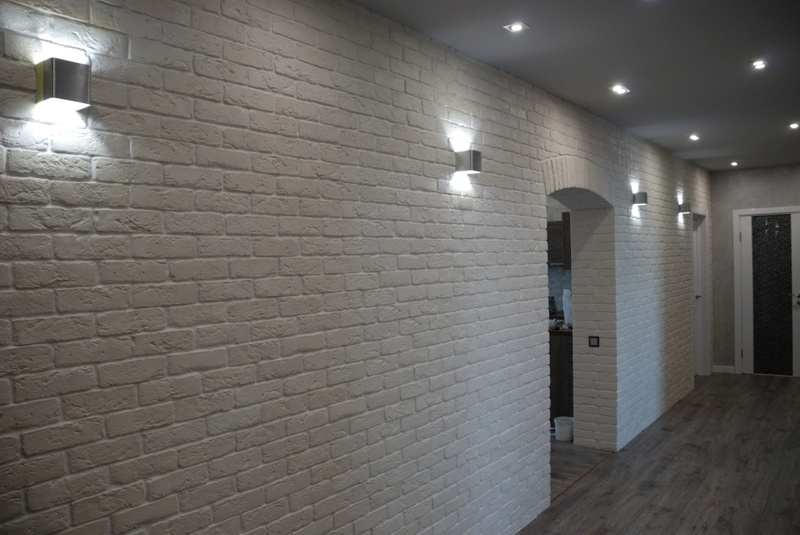

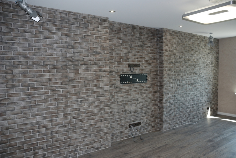

Плитка же в и в первом и во втором варианте?
Отделочник54
Отделочник54
Ещё третий вариант плитки (на балконе) от туда же. И для сравнения, вариант с бесшовной укладкой (из старого).
Puzynin
Хорошо смотрится.

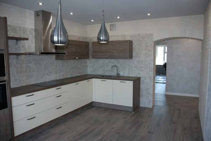

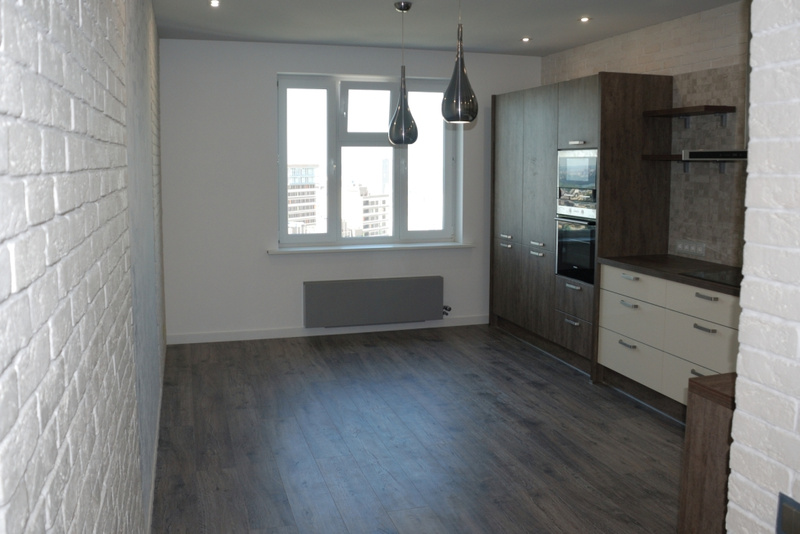

Я хочу фартук примерно так сделать, сверху поставить стекло, чтобы можно было чистить легко.
Кухня от стены до стены, с боков небольшие отступы от стен.
Фартук хочу над всей рабочей поверхностью + по боковым стенам на всю высоту и на глубину кухни
Два момента меня интересуют
- какие минимальные зазоры получатся между стеклом и шкафами без уплотнителей
- справа на боковой стене дверной проем, сейчас от угла до проема 66см, будет дверь или деревянный проем без двери, как-то состыковать поизящней.
Отделочник54
Плохая идея со стеклом. Главная проблема любых стеклянных фартуков, это попадание туда жира, дорогу он себе найдет при любом раскладе. Камень рельефный и усугубит эту проблему в разы. Проще уже покрыть слоя на 3-4 лаком и мыть.
1) В зависимости от камня, примерно 5мм, без учета стекла.
2) Сначала ставить дверь, или обрамление, потом прирезать к ней камень. Если без двери, я бы лучше обрамление из камня сделал,как на фото.
Puzynin
Я хочу кирпич с выраженной фактурой , а там не выковыряешь кмк хоть с лаком хоть без. Плюс хозяйка очень не любит грязь на фартуке.
1. Зазор между торцом стекла и столешницей и торцом и навесным шкафом. Я думал вывести зазоры миллиметра в 2 положить уплотнитель прозрачный и ножками и крючками регулирующиими поднять напольные и опустить навесные шкафы. Но самому схема кажется слишком сложной.
2. Отрезать по одной вертикали? Мне кажется если сделать в стык с наличником двери то кусок на над дверью будет смотреться плохо. Думаю может отступ от двери сделать 15 см например
Отделочник54
В том то и проблема, из под стекла его подавно не выковыряешь, оно туда пролезет...
1) Если хотите кирпич с ярко выраженным рельефом, то там перепад до 5мм может быть, особенно с учетом швов, на безшовном камне поменьше 2-3мм. Не думаю что получится на 100% герметично перекрыть этот стык и пар найдет себе дорогу.

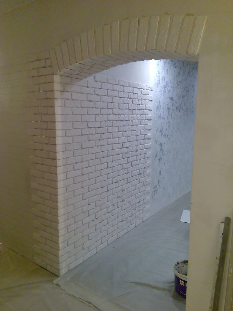

2) Сегодня сфотографирую как это примыкание выглядит, вечером выложу. Нормально всё выглядит).
Puzynin
1. Надо подумать ещё. Вечером попробую набросать схему в редакторе.
2. Спасибо.

Отделочник54
Puzynin
Я думал над этим.
1. Кирпич на боковой стене переходит в другой декоративный элемент. Не хочется от этого решения отказываться.
2. Швы и фаски все равно не очень аккуратные получатся из-за грязи, ухаживать за ними непросто.
Puzynin
надо скомбинировать гладкую плитку над плитой, а в стороны будет кирпич уходить. Изобразить очаг какой-нить. Надо порисовать.
Отделочник54

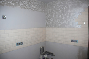

2) Если вы про то что на фото. Работа делалась полтора года назад, с заказчиками связь поддерживаю, на сколько знаю полет нормальный. Можете сами поинтересоваться у пользователя VesnaKrasna, она расскажет как оно в уборке. С учетом эпоксидной расшивки, я думаю особых проблем нет.
Отделочник54
Отделочник54
Не забывайте что рабочая зона неспроста так называется, пар гораздо дальше участка с плитой распространяется, от раковины брызги, да и при разделке мяса и т.д. брызги неплохо летят.
