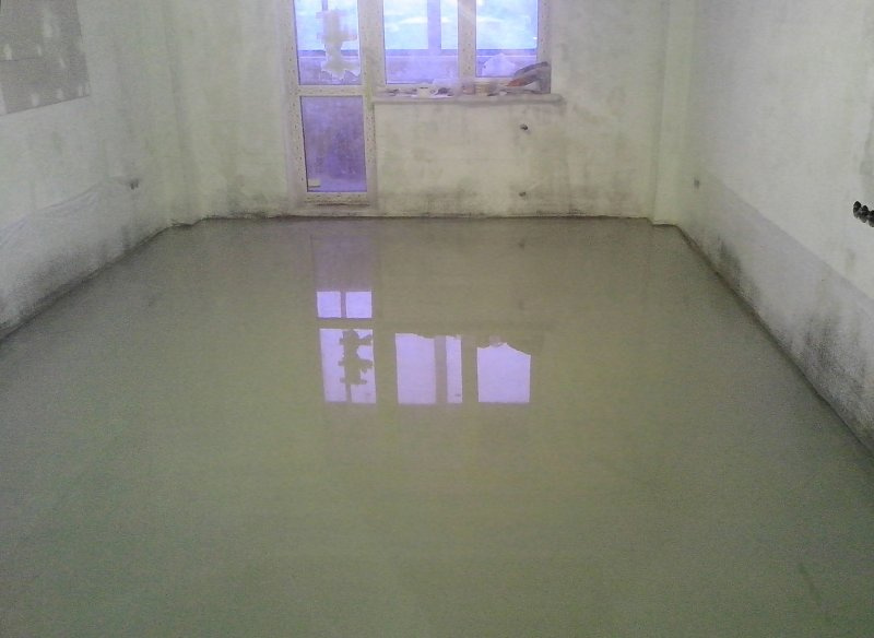

Итак, первым пунктом - наливайка.
Заливка финишной самовыравнивающейся смеси.
Многих вводит в заблуждение термин "самовыравнивающаяся". Но какая бы хорошая смесь ни была, сама она выравниваться не станет, ей в этом нужно активно, и даже очень активно помогать.
Вот главные мифы, мешающие залить правильную финишную стяжку:
1. Смесь растечётся сама.
2. Нужно добавить побольше воды, чтобы лучше текло.
3. Смесь нужно прокатать игольчатым валиком, чтобы вышли пузырьки воздуха (этот бред внесён даже в инструкции).
4. Заливать нужно от дальней стены, постепенно двигаясь к выходу.
Что не так во всех этих пунктах, поясню ниже.

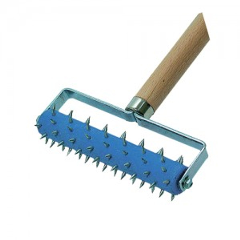

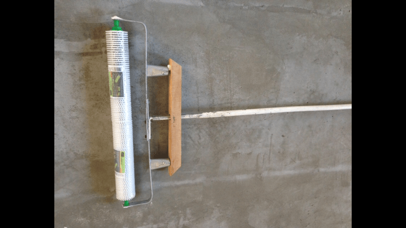

Главное, что нужно понять: даже очень хорошая смесь течёт сама очень не долго и очень не далеко. Как только вы вылили смесь на пол, в ней в ту же секунду начинаются процессы стабилизации. Причем, стабилизация постоянно ускоряется, а значит растекание так же постоянно замедляется. Что нужно сделать, чтобы смесь продолжила течь? Правильно - нужно перемешать её.
Именно для этого служит игольчатый валик - чтобы постоянно перемешивать смесь. Пока вы смесь прокатываете ёжиком - она течёт. Как только перестали катать - она почти сразу перестала течь. НО! даже если смесь уже довольно сильно подхватилась, как только вы её активно покатаете, она снова начнёт течь.
Итак, смесь нужно не прокатать и успокоиться, а катать, катать и катать - катать не переставая, катать до тех пор, пока она не растечётся достаточно. Катать нужно сразу по всей поверхности - а значит заливать "с берега" не получится, нужны сандали с шипами, чтобы ходить прямо по раствору. А к пузырькам воздуха игольчатый валик никакого отношения не имеет - ну то есть вообще никакого.

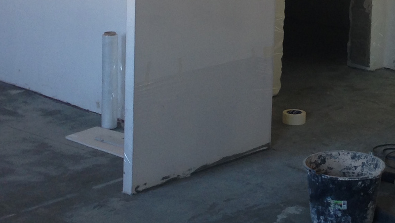

1. Итак, смесь мы будем катать очень активно. Стены при этом по всему периметру будут густо и равномерно забрызганы! А значит первым пунктом - нужно заранее обклеить стены защитной плёнкой на высоту полуметра. Как это сделать - заслуживает отдельного поста

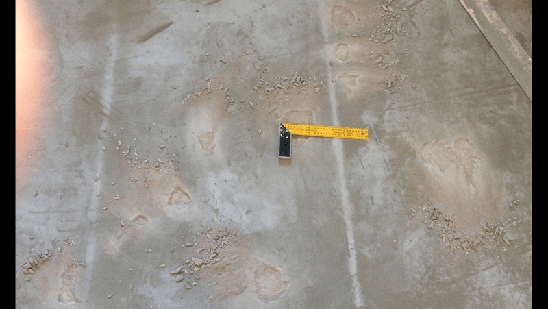

2. Основание нужно очень тщательно пропитать. И пропитку необходимо высушить. Пока пропитка не высохла, влагу держать она будет не достаточно. Выбор пропитки - тоже отдельная тема, всё зависит от того, какое и в каком состоянии основание. Главные требования - после пропитки основание должно почти перестать впитывать воду (а иначе основание будет буквально высасывать воду из налитой смеси).

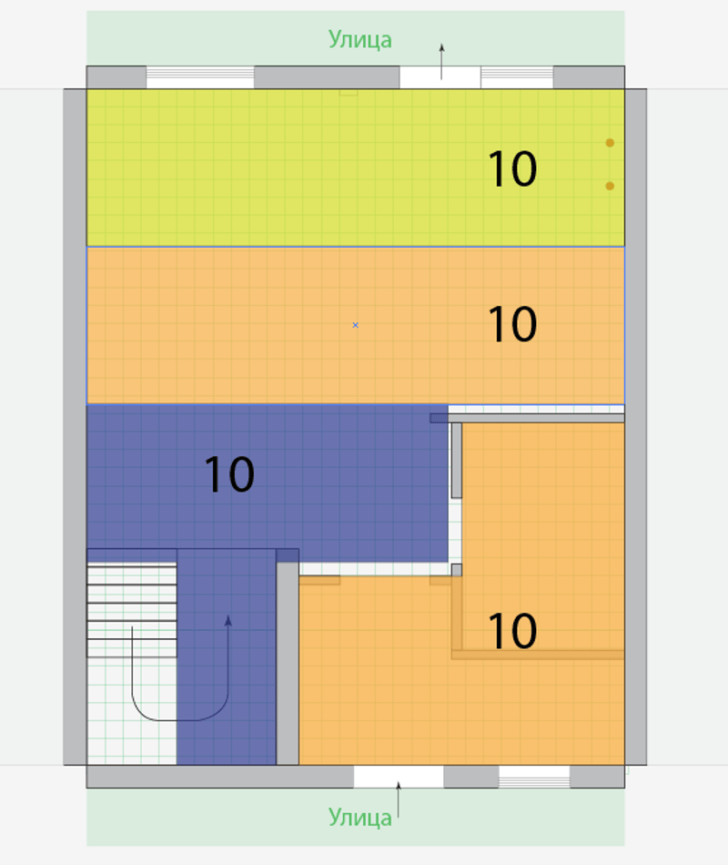

Как правильно? Каждую комнату нужно залить сразу - целиком! Как этого добиться? Очень просто - у вас должно быть необходимое количество емкостей, чтобы замешать смесь на всю комнату сразу! Вот как это делаю я: у меня четыре эластичных пластиковых ведра, в каждое из которых помещается два замеса, и одно ведро на один замес (вёдра очень лёгкие, хорошо входят одно в другое и в таком виде занимают совсем немного места).
Принцип такой: я замешиваю по одному мешку на ведро и уношу на место. И уже на месте сливаю по два замеса в одно ведро. Таким образом я могу одновременно, не выливая на пол, замешать до девяти (ДЕВЯТИ!) мешков. В среднем это на 35 квадратов, что с лихвой хватает для подавляющего большинства стандартных комнат.
Но допустим, вы делаете заливку себе, и смысла покупать сразу четыре ведра в общем-то нет. Тогда делаем так:
Всю смесь будем выливать в одно место и не перемешивать - чем толще будет слой, тем дольше смесь сохранит потенциальную текучесть. И только когда будет готова смесь на всю комнату, мы её прямо на месте взбодрим, вернув ей текучесть, а затем уже будем распределять по всей площади.
Хотя бы одно ведро на один замес вам всё равно нужно
А также используйте все ёмкости любого объёма, которые сможете найти (от пропиток, краски, шпаклёвок и тд.), чтобы как можно больше смеси было вылито на пол только в самый последний момент. Вскрываем сразу все мешки на комнату - чтобы во-первых, не тратить потом на это время (нужно будет замешивать максимально быстро), а во-вторых, чтобы потом не сбиться со счёта. Замешиваем и разливаем по плошкам столько смеси, сколько поместится. Делаем первый замес, который уже не помещается в плошки. В комнате, которую заливаем, щедро раскатываем по полу валиком простую воду, так, чтобы пол был мокрый, но луж чтобы не было. Это задержит схватывание смеси. Выливаем первый замес на середину. Не разравниваем, не распределяем, ничего с этим замесом не делаем! А как можно быстрее замешиваем следующий мешок. Выливаем второй замес прямо в середину первого и как можно быстрее делаем следующий замес. Все замесы выливаем в одну кучу. Предпоследними освобождаем плошки, последним - последний, самый свежий замес.
Итак, смесь на всю комнату вылита посередине довольно толстым слоем (если комната очень большая, можно сделать и две лужи). Лужа занимает, в зависимости от качества смеси и расчетной толщины заливки, где-то треть/две трети расчётной площади. Сначала нужно тщательно перемешать смесь, чтобы вернуть ей текучесть. И только затем приступать к распределению по комнате. Как перемешивать? Закатываем ёжик в лужу - от края, через середину, и немного не доходим до противоположного края. Идём вокруг лужи и повторяем это со всех сторон. Ёжик будет буквально буксовать в смеси - зато она очень хорошо перемешается. Само перемешивание возвращает текучесть, к тому же, уже подхватившийся раствор перемешается со свежими замесами(ёжик после такого перемешивания будет по уши залит раствором - но как только мы начнем катать комнату на тонком слое, он сам легко очистится). И только после перемешивания приступаем к распределению смеси по комнате

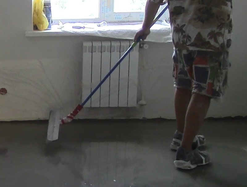

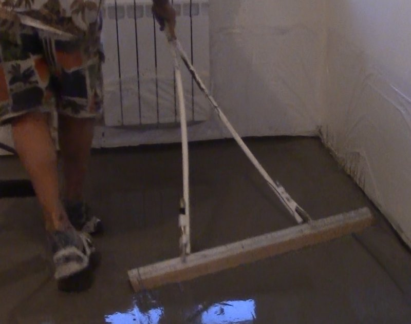

5. Имеем готовый раствор на всю комнату. Задача - распределить его по всей площади. И тут нужно развеять ещё один миф: якобы ёжик служит для перераспределения смеси. На самом деле, ёжиком перераспределить смесь практически невозможно. А понадобятся две вот таких гладилки (см. картинки):
Широкий шпатель, прикрепленный к палке несколько под углом. Так, чтобы шпатель как бы плыл по раствору, гладил его.
Большая гладилка - метровое или полутораметровое правило, прикрепленное к двум палкам треугольником (для устойчивости) - рабочая поверхность правила располагается приблизительно под тем же углом к полу.
Так же не помешает ракля - такое же правило, так же закреплённое, но чтобы рабочая плоскость была перпендикулярна полу. К рабочей плоскости крепятся два стержня, задающие просвет между полом и кромкой правила. Крепление должно позволять менять ширину просвета. В качестве стержней лучше всего подходят свёрла с твердосплавными напайками - иначе стержни будут быстро снашиваться.
На рабочие плоскости гладилок и ракли наклеен самый обычный широкий канцелярский скотч - это улучшает скольжение по раствору, к тому же, инструмент потом будет очень легко очистить.
Проще всего распределять раствор раклей - тут, пожалуй, и объяснений особых не надо. Затем нужно как бы прогладить всю поверхность - по периметру гладилкой-шпателем, а по всей площади гладилкой-правилом. И то и другое как бы плывёт по раствору.
Вполне можно распределить раствор и без ракли - одними гладилками. Я обычно так и делал раньше, чтобы не таскаться с необязательным инструментом. Но можно придумать такое крепление на стержни ракли, чтобы оно не выходило на противоположную сторону правила - тогда раклю и большую гладилку вполне можно объединить в один инструмент, что я для себя и сделал недавно.

7. Повторяем всё для следующей комнаты. На порогах удобно клеить бумажный скотч. При распределении смеси чуть-чуть заходим на скотч. После того, как всю комнату раскатали, скотч отрываем. Когда мы дойдём до порогов уже залитых комнат, возможно, они уже успеют слегка подхватиться. Если порог ещё жидкий - ничего делать не надо, достаточно просто дополнительно раскатать порог ёжиком. Если прошло много времени и порог успел подхватиться, или даже схватиться сильно, его можно слегка намочить пульверизатором - где-то на ширину трети ёжика. Раствор при распределении нужно загнать на уже залитый порог где-то на ту же треть. Затем порог особо тщательно раскатываем.

Про валики. Куплю наверно 300 мм шириной, игла 13мм, и скрещу их вместе одной шпилькой... таких будет 2)
была возможность купить подешевле сразу 600 шириной, но там игла совсем длинная 4 см!
Еще вопрос) вот я просчитал на 4мм высоту... но на деле будет, например, больше... и я буду гонять раклей избыток наливайки (я же все разом разолью)? Есть мысль что бы гонять змейкой и в один угол под лестницу избыток увести там у меня уклон...

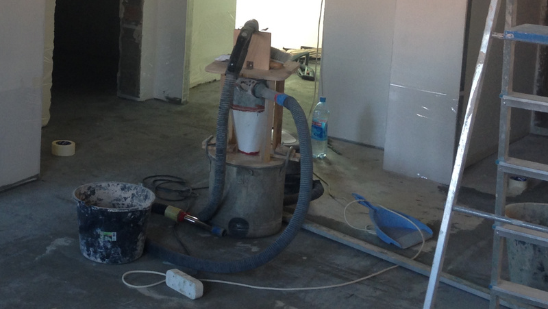

/немного предыстории, ремонт делаю себе и я самоучка) уже сделал отопление, канализацию, электрику, часть откосов, перегородки из гкл, не сам: штукатурка и стяжка, которую мне сделали криво по маякам, теперь разгребаю/
Поделюсь что уже сделал для подготовки к наливайке:
обклеил все стены пленкой, купил стрейтч-пленку, мне показалось что будет эффективно... на деле оказалось сперва муторно, но потом наоборот понравилось. нужен малярный скотч и канцелярский нож + линейка (у меня была полоска от сендвич панели) что бы резать пленку в углах стен.... фото ниже.
ПС. думал через день все отклеится, ан нет) все держится хорошо, пленка легкая... главное не натягивать
Как и писал соединил два игольчатых валика в один... примерно как делал: разобрал, нарезал на шпильках резьбу М6 с одной стороны у каждой шпильки и соединил втулкой с резьбой... А для жесткости внутрь, на всю длину двух валиков, засунул трубу метаполовскую... фото если нужно скину)
Но допустил один косяк, из-за того что шпильку не укоротил, ширина крепления держалки валика увеличилась...
когда буду делать еще один такой валик так не закосячу.

Поскольку трудно спрогнозировать, как под наливайкой поведут себя всякие подмазки, нужно их спровоцировать
Для этого берём колючий валик с железными шипами по гипсокартону (см. картинку) и с нажимом катаем по всей поверхности, ну или по меньшей мере по всем подозрительным местам. Задача - спровоцировать отслоение там, где слои не прочные. Отшелушиваем всё, что отшелушивается.
Теперь берём метровую стальную линейку - один конец кладём на пол, другой держим двумя пальцами. И проходим по всей квартире, волоча за собой линейку. Линейка будет дребезжать. На пустотах дребезг резко изменит тон. На пустотах нужно по меньшей мере осадить куски основания, сильно ударив по стяжке тяжелым молотком. Если есть большие щели и особенно разноуровневые куски, если куски ходят, не помешает разбить их на несколько отдельных кусков. Не помешает вбить в некоторые особо подвижные плиты по паре-тройке дюбельгвоздей. Если основание сверлить нельзя (мало ли - коммуникации по полу) тогда вбиваем в щели между плитами по несколько коротких толстых саморезов
Теперь основание на один раз пропитываем и просушиваем. Теперь грунтуем весь пол бетон-контактом. Наносить нужно обязательно щёткой, а не валиком, тщательно втирая грунтовку в основание.

Для этого берём колючий валик с железными шипами по гипсокартону (см. картинку) и с нажимом катаем по всей поверхности, ну или по меньшей мере по всем подозрительным местам. Задача - спровоцировать отслоение там, где слои не прочные. Отшелушиваем всё, что отшелушивается.Теперь берём метровую стальную линейку - один конец кладём на пол, другой держим двумя пальцами. И проходим по всей квартире, волоча за собой линейку. Линейка будет дребезжать. На пустотах дребезг резко изменит тон. На пустотах нужно по меньшей мере осадить куски основания, сильно ударив по стяжке тяжелым молотком. Если есть большие щели и особенно разноуровневые куски, если куски ходят, не помешает разбить их на несколько отдельных кусков. Не помешает вбить в некоторые особо подвижные плиты по паре-тройке дюбельгвоздей. Если основание сверлить нельзя (мало ли - коммуникации по полу) тогда вбиваем в щели между плитами по несколько коротких толстых саморезов

Стены я оклеиваю специально для этого предназначенной плёнкой - есть такая из тонкого полиэтилена с уже приделанным по краю бумажным скотчем. Скотч клеится по периметру стены СНИЗУ, а затем плёнка расправляется вверх и прилипает к стене за счёт статического электричества. То, что это можно сделать стретчем - для меня неожиданность, обязательно попробую при первой же возможности
Два сантима на когти для сланцев - вполне нормально. У стандартных как раз где-то около того.
Все выбоины можно подправить непосредственно перед заливкой той же самой наливайкой, где-то за пол-часа, час. Можно и заранее, можно и кафельным клеем (только не в качестве финиша)
