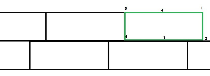

1. если листы пробки первого ряда клеятся один за другим по линии и делается нахлест 2-3 мм , то все понятно.
если под первым горизонтальным рядом листов пробки вести второй , то клеить нужно будет к торцу одной предыдущей (30см) и под верхним рядом (у меня пара плиток уже приклеена "вразбежку" т.е с перекрытием наполовину. Таким образом примыкание будет как одной короткой стороной, так и длинной у приклеиваемой пластины. Нахлест нужно делать и по короткой и по длинной стороне приклееваемой пластины ? т.е. и сбоку завести 2-3мм на предыдущую пластину и на верхний ряд тоже 2-3 мм ?

1. На деле получается продольный стык идет внахлест на 1 мм, торцевой на 1-2 мм. А так да, надо ловить 2 стыка. Собственно, за эти хлопоты опытные мастера и берут 400 руб/м2. Эта работы бы столько не стоила, если бы можно было просто приклеить плашки стык в стык.

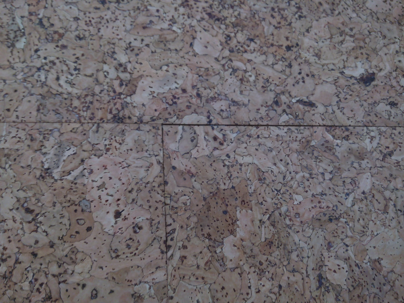

По п. 3 . Сегодня понял следующее : беловатые блестящие полосы вдоль краев приклеенных пластин это не клей, а затертый до блеска воск. Мастер приглаживал, вдавливая рукой эти места и простукивал молотком . Воск просто затерся и стал блестеть. Понял это когда попытался сбоку на одной пластине затереть шкуркой 800 такое место. Шкурка мгноаенно засалилась и блестящее пятно стало только шире. Опыт, однако , набираю ))). Подумал, что в крайнем случае сделаю все блестящим, т,е затру всю поверхность до однородного состояния. Вчера говорил с мастером из салона пробки. Он сказал что клеит встык, "а как по другому то "? Так что опытных матеров у нас мало, может и вообще нет.
По п.2 понял, подыщу герметик.

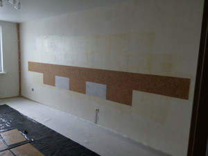

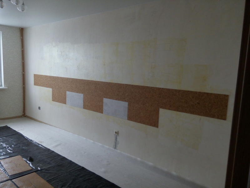

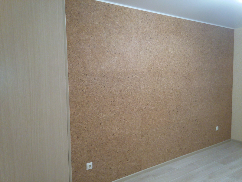

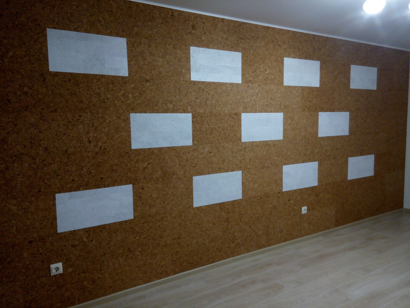

несколько фото по моему объекту
МастерХаус
Такое можно только герметиком акриловым скрыть... Постарайтесь в цвет попасть. То, что щели хаотичные - это хорошо. Герметик не будет таким заметным.

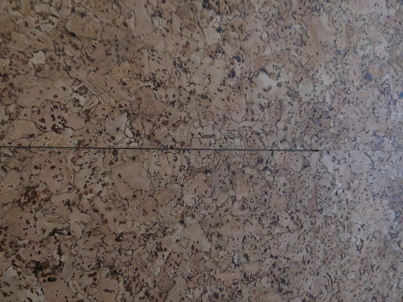

Помогите пожалуйста,
отошла плитка клеевой пробки (уголок к тому же отошел от пола, те немного люфтит) и появилась щель (см. фото)

МастерХаус
Лак вам в данной ситуации не понадобится, потому что, если речь идет о микродозе лака, значит весь пол вы покрывать им не собираетесь. А если покрыть локально это место, но могут быть видны границы свежего лака. На счет микродозы клея - момент универсальный в тюбике подойдет.
Отогните лист пробки по максимуму, вставьте туда что-нибудь типа спички, чтобы лист был зафиксирован в приподнятом состоянии. Намажьте клей на пол и на обратную сторону пробки тонким слоем. Подождите 20 минут. Уберите спичку и плотно прижмите лист пробки к полу. При первом прикосновении очень важна большая сила придавливания. Потопчитесь пятками по этому углу. Затем поставьте на угол что-нибудь тяжелое, гирю, или что-то вроде того и не трогайте сутки. После этого можно купить акриловый герметик в цвет пробки и аккуратно замазать щель.
В идеале, пол нужно покрыть лаком, но для этого надо полностью освободить комнату, убрать мебель, пошкурить немного пол мелкой шкуркой (нулёвка - фракция 600), пропылесосить, помыть на 2 раза и потом нанести свежий лак. Если делать так не хотите, лучше тогда вообще ничего не делать, чем подливать лак локально.

Щель разошлась именно потому, что уголок не приклеился ("запасные" плитки, оставленные на всякий случай, обычно за год садятся на полсантима, а то и больше). Возможно, оторвало часть основания.
В любом случае, уголок нужно сначала приклеить. Подцепите уголок ножом, вставьте под плитку пластиковую соломинку для коктейля и через неё шприцем вгоните под плитку любой неопреновый клей - можно деколверн, но можно и обычный 88. Водный для такого ремонта уже не годится. Сразу же прижмите, чтобы выдавился лишний клей и намазались и плитка, и основание. Сразу же снова подцепите, чтобы не успело прилипнуть, пока не подсохло. Лишний клей, который выдавится, нужно сразу же стереть уайтспиритом. Ждём минут пятнадцать.
Теперь сильно отгибаем уголок (на самом пределе - на сколько позволит пробка) От этого нижний слой слегка растягивается. Нам нужно зафиксировать это небольшое растяжение - прижимаем плитку в районе самого сдвига, продолжая удерживать уголок отогнутым, и продвигаясь по чуть-чуть, с большим усилием прикатываем плитку роликом (ролик - это просто два мебельных колёсика, прикрученные к деревянной ручке). К тому времени, как уголок полностью расправится, щель должна практически закрыться. В идеале - края будут даже напирать на соседние плитки.
Увы, если угол отошел вместе с основанием, этот фокус с растягиванием не прокатит. В таком случае просто приклеиваем как есть и затем уже заделываем щели. Проще всего, если остались обрезки плитки. Берём обрезок (предварительно залакированный на раз) и делаем на нём по линейке надрез, держа нож вертикально. Сдвигаем линейку на ширину щели плюс чуть-чуть, делаем второй надрез, держа нож чуть наклонно. Получили узенькую полоску верхнего слоя пробки, лицевой слой которой чуть шире щели, а вглубь она будет клином сходить на нет. Через шприц с иглой заполняем щель лаком, даем ему чуть впитаться (чтобы не полез наружу, когда будете вправлять полоску). Теперь вправляем полоску в щель - на живульку пальцами и ножом, а затем докатываем роликом, чтобы полоска стала заподлицо. Если полоска войдёт достаточно плотно, щель вообще не будет заметно.
Лак в микродозах намешивается двумя шприцами - 10 частей основы, 1 отвердителя. Шприцем же через иглу можно нанести лак локально - тонкая полоска лака вдоль стыка, даже если она чуть будет отличаться фактурой, заметна не будет.
Если нужно залакировать более крупный дефект, а всю комнату перелакировывать нет возможности, нельзя мазать только дефект - практически наверняка получится заметное пятно. Но можно сделать так: обклеиваем плитку, которую нужно перелакировать, бумажным скотчем строго по стыку. Лакируем. Скотч отрываем сразу же, как только нанесли лак (тогда края чуть растекутся и их меньше будет заметно). Даже если новый лак фактурой не вполне будет попадать в предыдущий слой, граница, лака, вписанная в границы плитки, в большинстве случаев в глаза бросаться не будет.

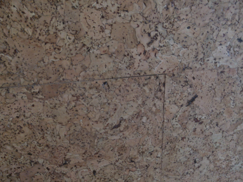

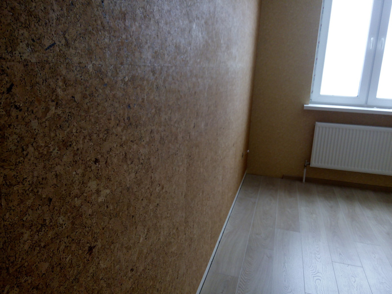

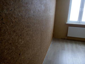

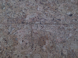

Добрый день !
Следуя советам , полученным здесь, а также обратившись к настоящим мастерам делюсь радостью , что заделка щелей в стеновой пробке прошла успешно. Использовали обычный ремонтный воск , подобрав по цвету. Все удалось на 4+. Пробка во второй комнате не разошлась, все пластины плотно приклеены и все тьфу-тьфу-тьфу. Даже осталось литра полтора декола. Запаха нет. Прогрели пробку строительным феном , стало все довольно однородным , глаз уже не цепляется за затертые места. В общем я доволен.
фото не очень , но все равно прикрепляю. причем на фото видны кое-какие изъяны , вроде разнотона соседних пластин (хотя все из одной партии) , а вживую все ОК.
МастерХаус
Отлично, рад за вас. Разнотон в пробке - это не изъян, а скорее преимущество, подчеркивающее ее натуральность. Не бывает в природе одинаковых цветов. Да пробка одной партии, но это всего лишь означает, что ее в один определенный довольно короткий промежуток времени вытащили из конвейера и засунули в коробки. Одна партия - не гарантия одного цвета. Пробка была собрана с разных деревьев, которые росли каждое по-своему. У одного кора чуть светлее, у другого чуть темнее. Одно на солнце с краю росло, другое в тени. Одному больше воды доставлось именно в этот сезон, другому меньше и т.д. и т.п. Это же природа. Очень редко что-то получается одного цвета у нее
В этом и ее красота. Самый наглядный пример - паркет. На полу смотрится просто обалденно. Куча цветов, все плашки разные. Но в этом и есть его красота. Если все плашки будут одного цвета - это будет линолеум. Хотя сейчас уже и линолеум делаю специально с разными нарисованными плашками, чтобы было больше похоже на паркет. Поэтому разнотон на стене - это круто. Это говорит о том, что у вас на стене настоящая пробка, а не какие-то обои и фотопечатью под пробку.

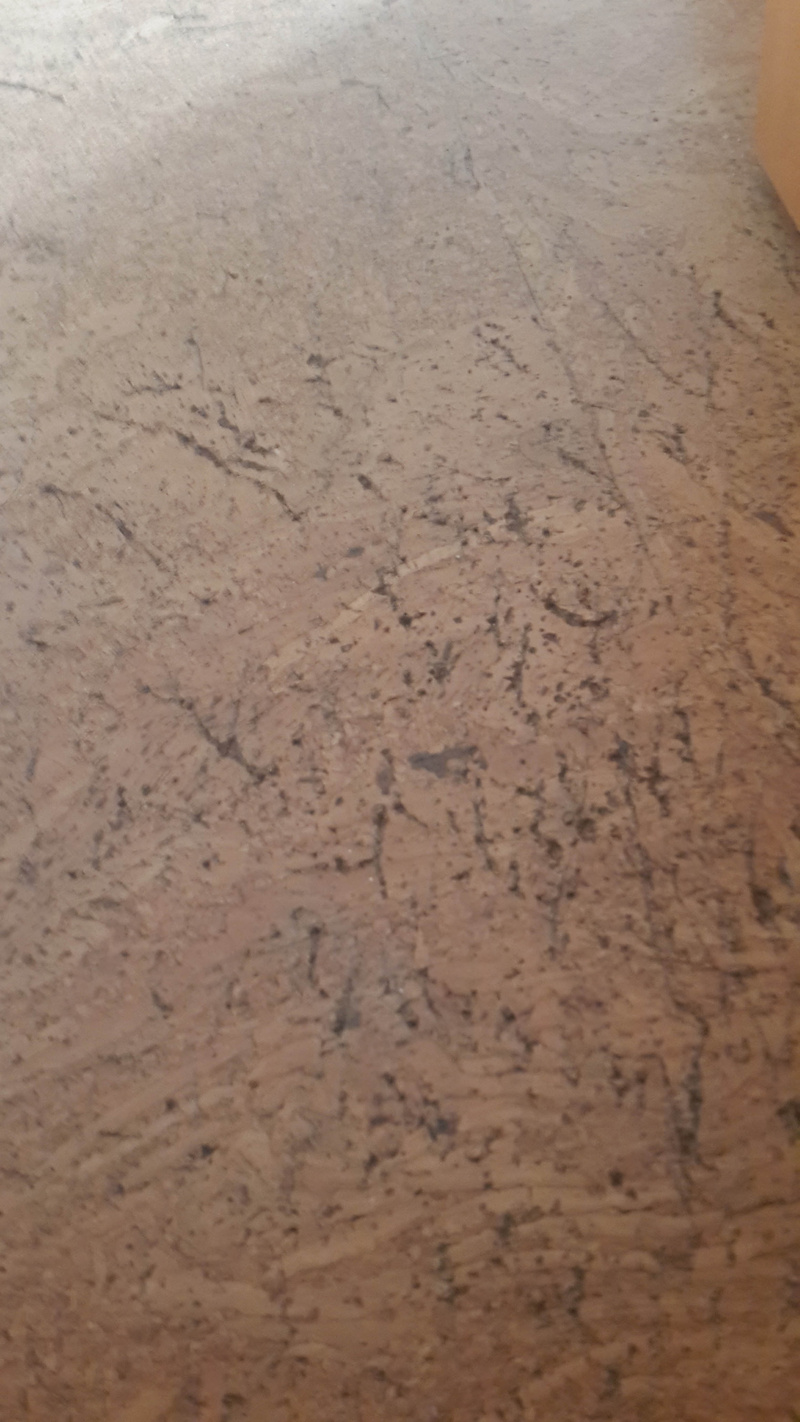

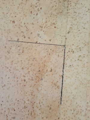

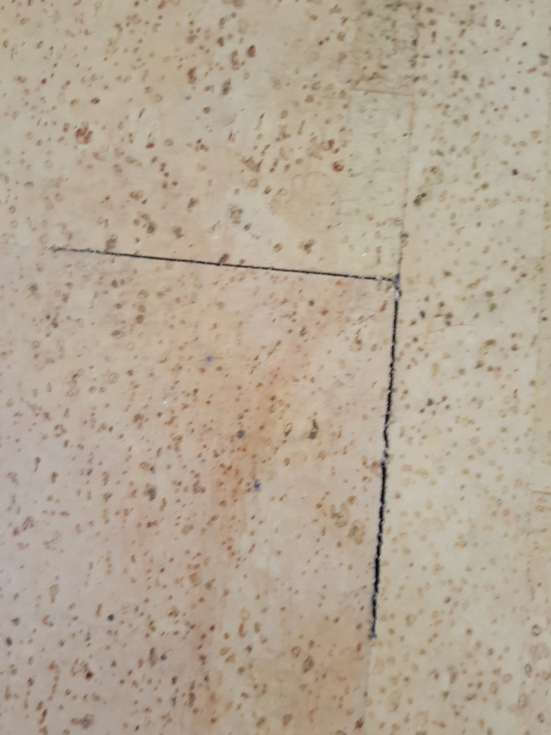

Уважаемые профи, подскажите что можно сделать с проблемой поцарапанной (котом) клеевой пробкой на полу, (в некоторых местах как дорожки от когтей), заделать царапки, или вырезать и вставить новые плитки пробки в виде орнамента, кто может взяться за такую работу?

Непонятно по фото, где там царапины. Если царапины - это черные полоски, то их надо отмыть, подкрасить аккуратно (можно обычной акварелью, чтобы было все в цвет), и потом покрыть весь пол лаком.
Менять плашки нежелательно, потому что будет другая партия пробки, может по цвету сильно отличаться. Проще эти попытаться спасти и коту кроссовки купить.

в двух местах заводской лак отошел и в этом месте появились воздушные пузырки....Уверяю вас - отошел не лак, отошел шпон
Если бы отошел лак, пузырёк был бы прозрачен - а я практически на сто процентов уверен, что пузырёк именно под шпоном. Просто потому, что пузырьки лака не встречал ни разу в жизни, а вздувшийся шпон - это как раз довольно распространенный дефект.И эти пузырьки - как раз в пользу того, чтобы лакировать пробку! Просто потому, что дефект этот - не от лакировки, он просто выявляется после лакировки, и его можно перед финишной лакировкой исправить. А вот если бы лакировки не было - дефект всё равно бы выявился. Но выявился бы он в процессе эксплуатации.
И да, добавлю - раз были пузырьки на шпоне - это говорит в пользу того, что пробка именно под предлакировкой, а не под лаком. Пузырьки появляются от того, что шпон от лака разбухает и отрывается в том месте, где плохо приклеен. Если пробка покрыта финишным лаком, то шпон разбухать не будет - влага до него просто не доберётся.

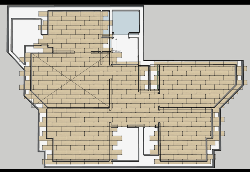

3) Выбираем место откуда раскладываем. У меня на всю квартиру планируется укладывать единым контуром (кроме ванной и туалета и входной части прихожей) Я "пляшу" от центра гостинной. НА картинке указано начало. Отбиваем меловой нитью линию по которой укладывается пробка.

5) Клеим первую плашку. Вторую приклеиваем по короткой стороне (т.е. идем вдоль прочерченой линии). Как клеить вторую. Берем вторую доску, переворачиваем клеем вверх, подкладываем между пробкой и полом вырезанный из картона по размеру пробки шаблон, делаем напуск на приклеенную первую доску 0.5-1мм, отчерчиваем острым гвоздем или карандашом или что будет рисовать по клею, линию где кончается вторая плашка. Сдвигаем шаблон, и приклеиваем дальнюю короткую сторону второй пробки по линии. Теперь заправляем короткий край второй плитки и прижимаем плитку по всей длине, двигаясь от краев к центру. После этого простучать резиновой киянкой и прокатать обойным валиком (не смог найти валик для ПВХ плитки, они все пропали как назло...) дальше так же приклеиваем третью и четвертую.

3. Линию лучше делать по правилу карандашом, чтобы она была как можно тоньше. Чем тольше линия, тем удобнее по ней укладывать, а мелованные линии обычно слишком размазанно-лохматые. По клею пишет шариковая ручка.

4) Мазать клеем можно сразу по половине комнаты. И пробку и пол. Клеить надо от середины комнаты и сдвигаться к стене. При этом у вас уже пол комнаты намазано, клей на пробке тоже намазан, просто шлёпаете их одну за другой и все. Не надо намазывать по 4 плашки. Вы будете 80% времени ждать пока клей высохнет. Кстати, подождать достаточно 20-30 минут. Мазать клей сперва на пробку потом на пол. На пробке клей дольше сохнет. Мазать можно валиком с небольшим ворсом. Советую не пожалеть денег на валики, потому что они быстро забиваются клеем и работать ими становится невозможно. Одним валиком можно 2 раза намазать клей, т.е. если мазать по пол комнаты, то один валик на одну комнату - это оптимально. Это при условии, что комнату будете выклеивать за день. До следующего дня валик не доживет даже в стрейч пленке. Валики берите самые дешевые, толку от дорогих здесь нет.
5) Как определить нахлест. Прикладываете плашку кверху пузом. По длинной стороне плотно прилегает, по короткой тоже плотно - тогда можно 1 мм нахлест делать. Если по длинной плотно, а по короткой не плотно, скажем один угол впритык, а второй уходит на 1 мм (такое бывает, это пробка), тогда надо делать 2 мм нахлест, чтобы точно без щелей все сделать. Нахлест по длинной стороне все равно не получится сделать сильно большим. Обычно просто один край тянешь на себя одной рукой, второй рукой вдавливаешь его по кромке уже уложенной плашки. Роликом надо проходить края плашек перед киянкой, чтобы не было перепадов между плашками по высоте. Это для визуальной составляющей. А потом уже простукивать киянкой - это технический процесс. По клею лучше всего пишет шариковая ручка.
6) см. картинку. Самое важное - это сделать ровно на п.1 и п.5 Это задел на следующий ряд. Если допущена ошибка, не усугубляйте ситуацию. Пусть ошибки останутся в этом ряду, их потом можно замазать. Не надо подгонять под криво уложенную плашку весь следующий ряд. Поэтому - задел на следующий ряд первичен, а что у нас получится в п.6 это уже дело десятое. Если будет щель, можно попробовать вытянуть пробку ударами киянкой со сдвигом по касательной. Т.е. бьете со сдвигом, но удар идет плоский. Как бы цепляете плашку и тянете к себе киянкой с каждым ударом. Удар идет вскользь, но щель зарастает. Будете бить углом, можно след оставить на поверхности.

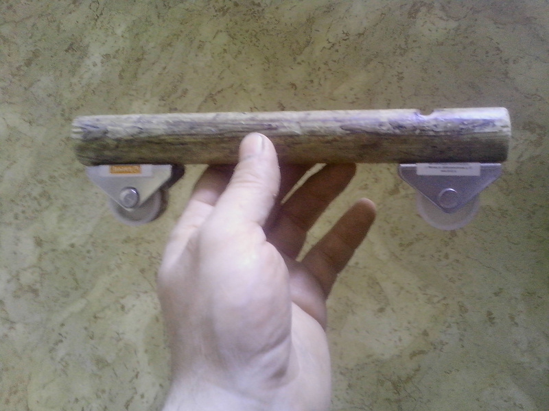

Ролик. Обойный не годится - нам нужен ролик, на который мы можем давить с большим усилием, наваливаясь на него всем весом. Отличный ролик получается двух мебельных колёсиков, прикрученный к палке-ручке -велосипедиком. Фото прилагаю. (Собственно, у меня есть ещё один ролик - с железными колёсиками (подшипники), разница между ними - приблизительно как между киянкой и молотком. Железным пользуюсь редко - только если есть необходимость не столько прижать, сколько слегка примять пробку).
Ролик оказался настолько удобным инструментом, что от киянки я уже давно отказался. Нажим даёт гораздо лучшую фиксацию клея, чем удар. Роликом гораздо удобнее вправлять края плитки, чем пальцами. Роликом удобнее прикатывать периметр. И, главное - стыки лучше всего выравниваются именно роликом.

Отписываюсь. В итоге все с кем общался убедили обратиться к тем, кто пробку кладут профессионально, чтобы не было потом мучительно больно...
Спасибо всем кто объяснял как укладывать! Надеюсь другим пригодится... Но думаю если бы площадь была меньше, и уже посмотрев в живую как ее укладывают, думаю решился даже и сам положить бы. Заодно сравнил с тем как укладывали ребята. Первый ряд так как тут и описывали. А вот второй и т.д. немного не так. Прикладывали сначала новую плашку с торца уже приклееной, потом давали небольшой изгиб, приклеивая дальний конец, и потом уже волну сгоняли к стыку двух соседних плашек. Т.е. натяг получался только по короткой стороне. Когда спросил а как же с натягом по длинной стороне, сказали, что он есть небольшой, когда валиком прижимают. Не знаю уж правда ли там есть натяг в итоге, по мне она уже мертво приклеилась к тому времени, как они начинают ее притягивать к соседнему ряду, но как говорил Стив Джобс: "Нет смысла нанимать толковых людей, а затем указывать, что им делать. Мы нанимаем людей, чтобы они говорили, что делать нам". Ну думаю не последний ремонт :)! Так вот, второй день лОжим пробку
Пока результат удовлетворительный в целом. Полы оказалось подготовлены очень хорошо. В паре мест обнаружил тоненькие щели на стыках но длиной не больше 5см. Т.к. пробка светлая то заметно.
Про клей. Клей говорят очень неплохой, напоминает чем-то декол. На башкирский не похож, этот лучше.
С лаком тоже определились, сегодня закупили как раз IRSA PLATINUM 3030 ЕМ . Обещают что будет матовый и не скользкий. Завтра планируем покрывать вторым слоем. Как будет все готово, отпишусь по результату про лак, с фотографиями.
Пока результат удовлетворительный в целом. Полы оказалось подготовлены очень хорошо. В паре мест обнаружил тоненькие щели на стыках но длиной не больше 5см. Т.к. пробка светлая то заметно. Про клей. Клей говорят очень неплохой, напоминает чем-то декол. На башкирский не похож, этот лучше.
