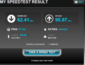

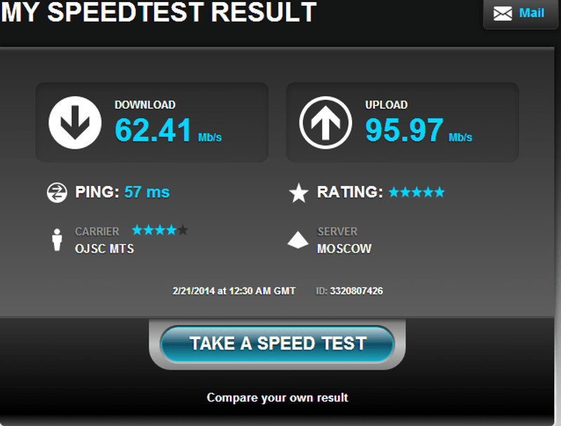

Кстати по скорости - почему-то до Москвы скорость меньше чем до Страсбурга и Лондона
Вывод - vpn в правильно месте поднимет скорость интернета
http://www.speedtest.net/my-result/3286770602

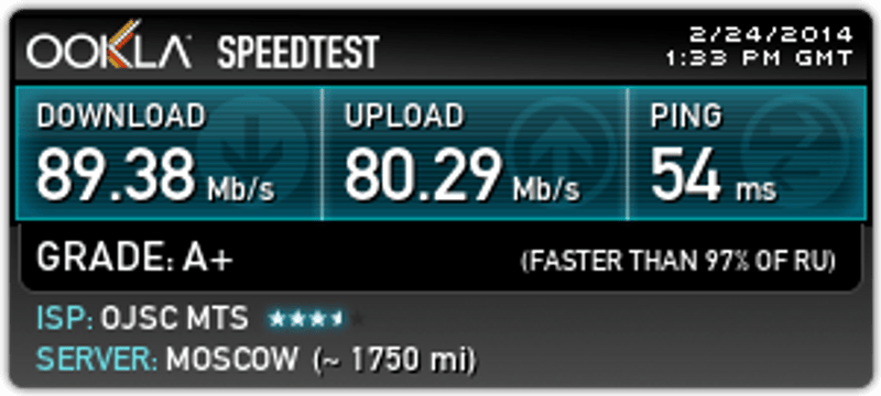

Вы уверены, что узкое место именно у МТС?
У меня до сервера МТС в Москве 80-90 мбит даунлоад, тем не менее с европейских серверов бывают иногда проблемы.
rus_summer
Сервер в штатах, пинг 180, даунлоад 20 мбит/ аплоад 10 мбит. Маршрут соответствует.
