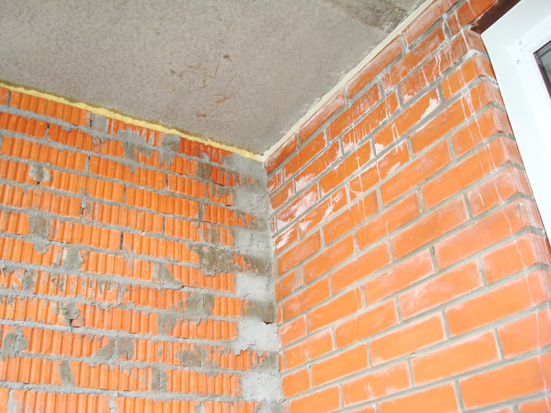

Говорят что стоит утеплитель между кирпичём и сибитом, Утеплитель там точно есть???
Что-то странно, утеплителя не видно...
Я увидел на сайте что там указан утеплитель 150мм ,а кирпич 120мм , , а так Я даже не знал. мне кажется что его должно видно.
сегодня работники расковыряли эти подразеткники..
В общем-сибит положен на раствор видимо не по всей поверхности, то есть с щелями, а через них там как раз все и тянет... будем пенить видимо...

В общем-сибит положен на раствор видимо не по всей поверхности, то есть с щелями, а через них там как раз все и тянет...Вопрос качества строительства... нужно поговорить с Новоселом на предмет устранения недостатков... надеюсь, не во всем доме так...

Утеплитель не разглядел.. Хотя его на стройку то много все время привозят...куда то девается ведь...?

Говорят что стоит утеплитель между кирпичём и сибитом, Утеплитель там точно есть???Привет Иван!!!![]()
Да есть там утеплитель, не переживай.
(мыши не съели) )))))))))))
По пути на работу забежал к главному инженеру,
(объясню как понял) он сказал что утеплитель обложен
сибитом по торцам стены. Для сохранения тепла.

mirdan5 то есть он не везде проложен?

Да Иван не переживай !!!
Везде проложен. )))
Везде проложен. )))

Нет, ребят... зимой поздно будет.. сани готовь летом, а телегу зимой... меня этому еще бабушка учила... ко всему нужно быть готовым заранее (всего не предугадаешь, но то что очевидно, нужно предупредить)... так что не стоить надеяться на чудо... есть недоделки - нужно их устранять (за чей счет - вам решать)А как мы сейчас увидим, дует или промерзает? Зимой только увидим,
Ещё один вопрос какой материал находиться между потолком и кирпичём? там что то белое?

считаю, это нужно доверить специалистам... я в свое время пересел с жугилей (ВАЗ 2106, которую я излазил вдоль и поперек и знал ее как своих 5 пальцев) на японца... так вот я не действовал на обум, а взял с собой спеца (профессионального перегонщика, который не первый год на зеленой горке во владике б/у машины брал и перегонял с целью перепродажи в новосибе)... мне этот человек очень сильно помог и научил разбираться в б/у японцах... так и с квартирой должно быть ... я квартиру без человека, варящегося в этой каше, принимать не буду... как говориться - учиться, учиться и еще раз учится...запенено там просто монтажной пеной...

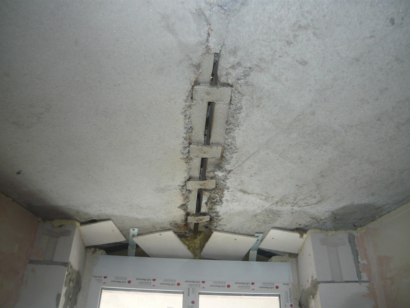

эту фотографию сделали в оценочной компании когда делали отчет по моеей квартире. Доступ на мой этаж был закрыт, поэтому поднялись на 13 в аналогичную квартиру...
Когда увидел обалдел.... Да и установка окон просто супер не так ли..?

На то он и 13 этаж. Или на других так же?
да уж... 13... НО сам факт! это ж как плиты должны не подходить по размерам, что между ними такой зазор образуется... Они наверно когда стяжку сделали, замазали все. теперь - ИДЕАльно гладкие потолки

Как вам такой потолок?... "повезло" же кому то на 13 этаже...Птолок само собой, тут еще и окно непонятно как сверху заделано. Смотрю на фотографии первого дома и заложенные кирпичем этажи второго, получается, что окна почти под перекрытие устанавливаются. Те кто смотрел свои квартиры в первом доме и начал делать ремонт, скажите как изнутри все это выглядит. Везде так как на фотографии с 13 этажа?
