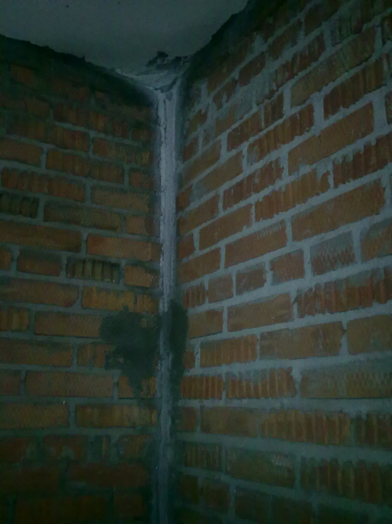

Был сегодня на объекте. Стяжки нет, штукатурки нет, вода в квартиру не заведена, подоконников нет. самое неприятное - промороженый угол в дальней комнате.
В общем даже немного расстроился.
Мы счастливые обладатели трешки, 22 этаж 1 подъезд.
Выключатели и розетки высоко сделаны (1,5м и 90 м примерно соответсвенно). Переделывать придется
Не расстраивайтесь: Вы же теперь знаете какой угол может промерзать, поэтому сможете сразу его утеплить. Хуже, если бы уже заехали летом, а к зиме такой вот сюрприз. А выключатели и розетки - это да, придется переносить.
...обладатели трешки, 22 этаж 1 подъезд.А у Вас она налево или направо? Расстраиваться не надо, свяжитесь с застройщиком и укажите на данный дефект пока не потеплело и угол не оттаял.
...промороженый угол в дальней комнате.
Налево, торцевая. Заявить заявим. Просто начитался радостных отзывов с седьмого этажа, приехал а там, понимаешь, стяжка не потрескалась ввиду отсутствия таковой. Думал больше сделано
