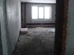

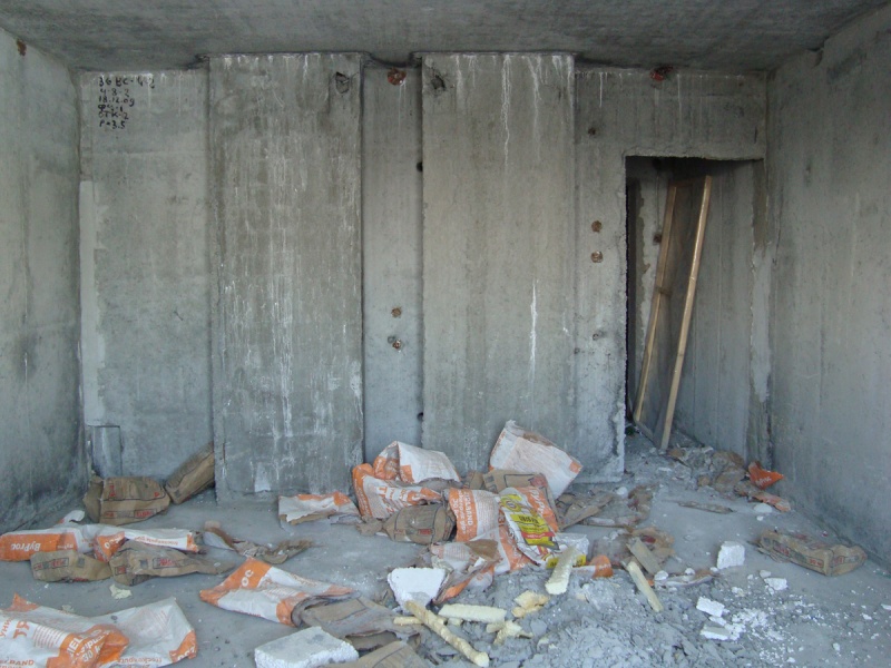

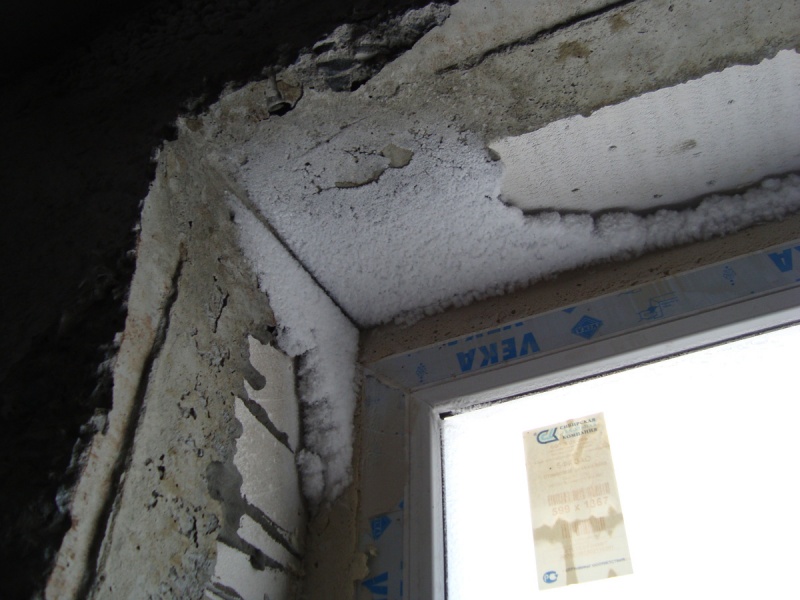

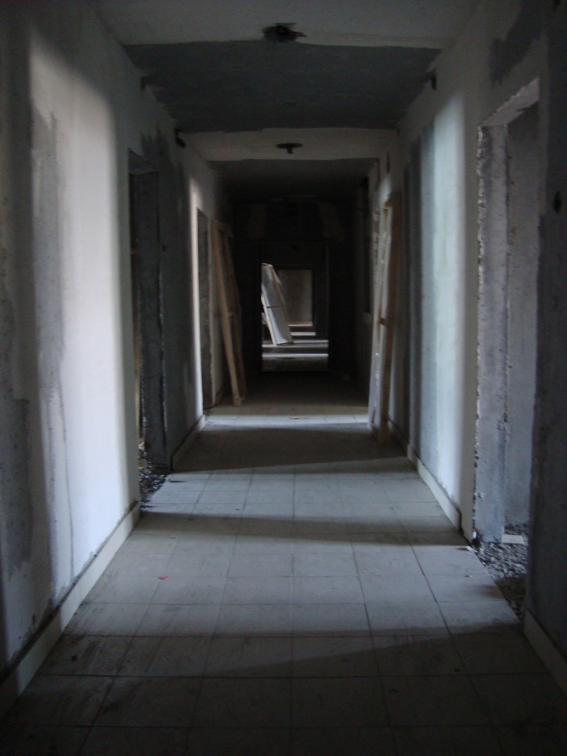

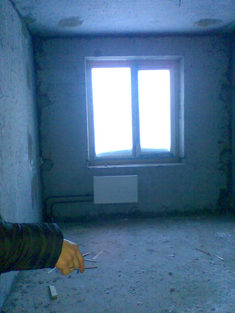

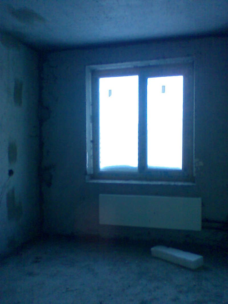

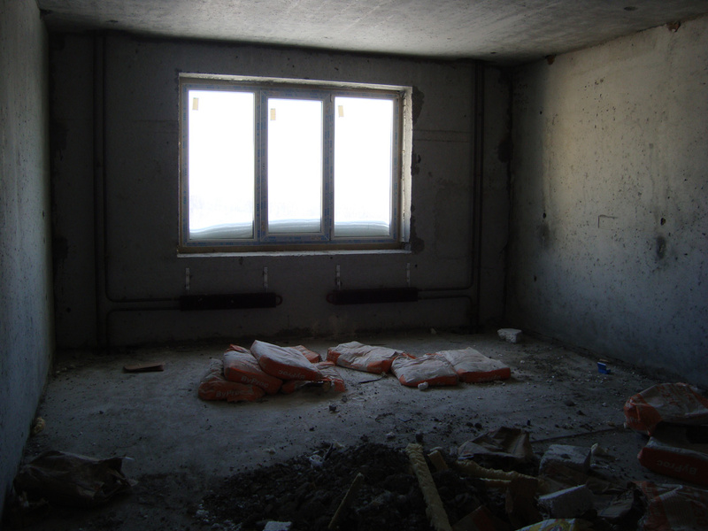

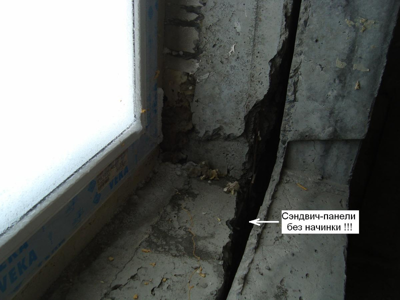

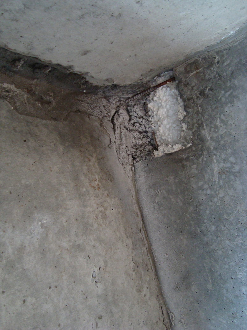

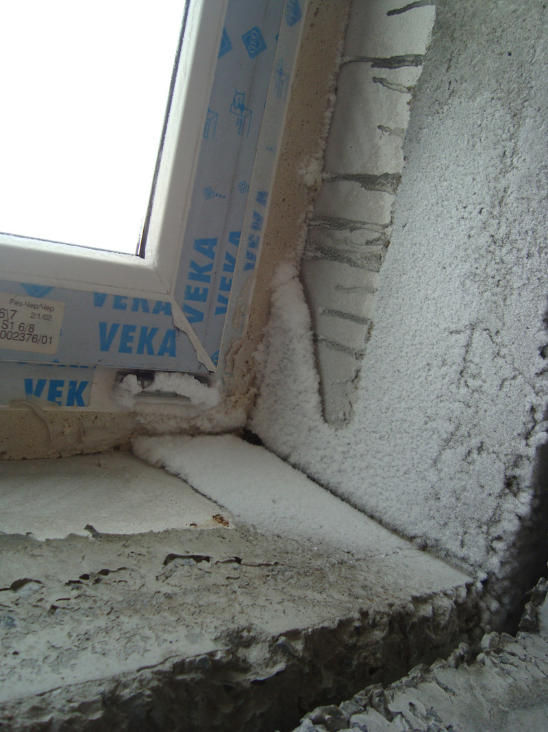

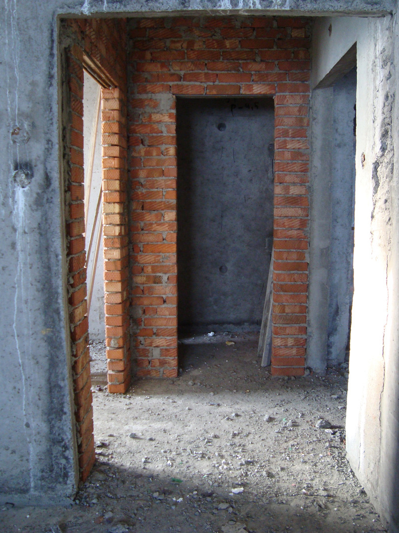

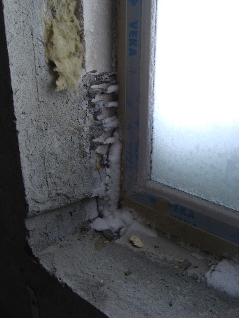

Да уж, косяки установщиков окон на лицо, ну должен сказать это не только в 34 д. , тоже самое и у меня в 23-м. Хорошо что зима, летом бы этого можно было не заметить.

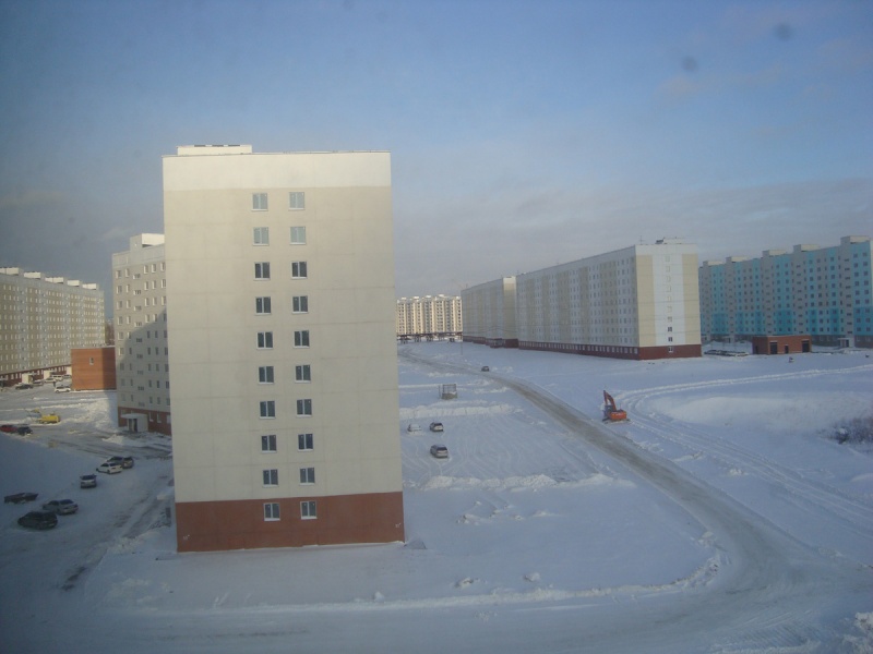

Молодец! как в дом пробрался????
ruslan_138
Спросил у охранников сказали, что в первой четверки 30 домов уже есть люди, которые делают ремонт по временному регламенту и, что до нового года собираются запустить отопления во всех 30 домах и судя по всему запустят потому, что работают в ударном темпе!!!

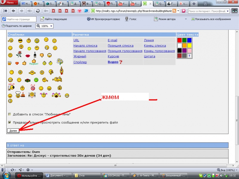

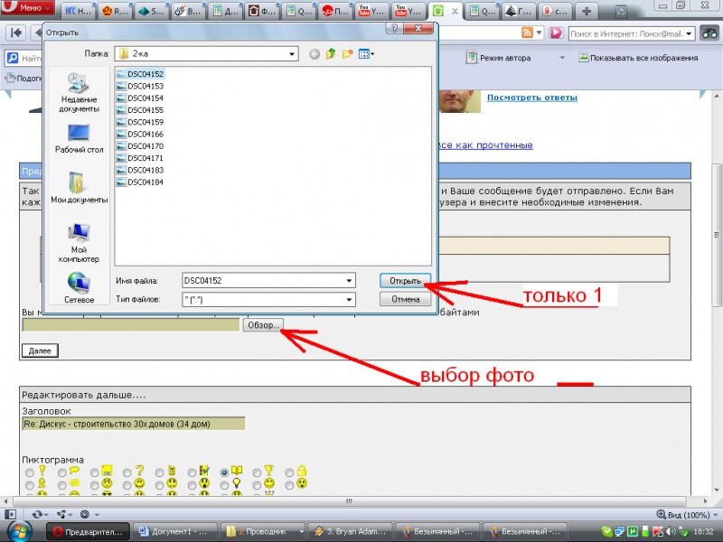

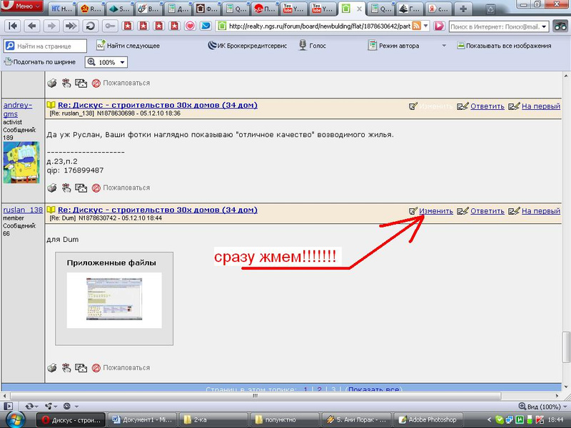

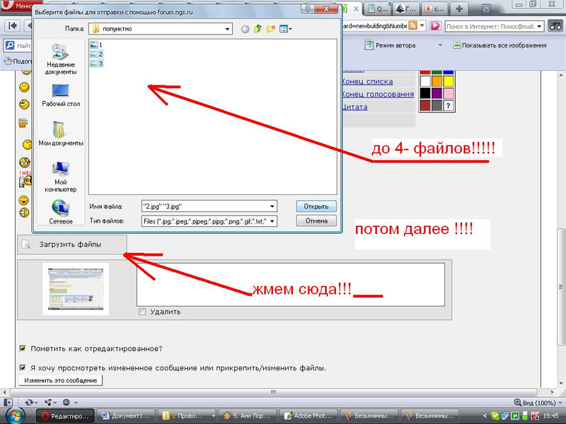

ruslan_138 подскажи как прикрепить фаил! я тоже могу выложить фото своей квартиры!
andrey-gms

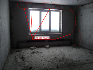

Да уж Руслан, Ваши фотки наглядно показываю "отличное качество" возводимого жилья.
ruslan_138
Да уж Руслан, Ваши фотки наглядно показываю "отличное качество" возводимого жилья.Согласен!
ну когда, я начинаю возмущаться, мне говорят, "что радуйтесь, что вам хоть это дают, некоторые вообще типа ничего не получают" так, что я сейчас молчу,
только показываю, надеюсь за эту информацию меня не заблокируют!!!

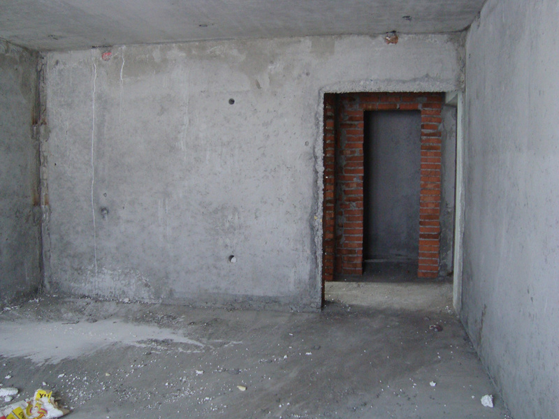

Dum
ruslan_138

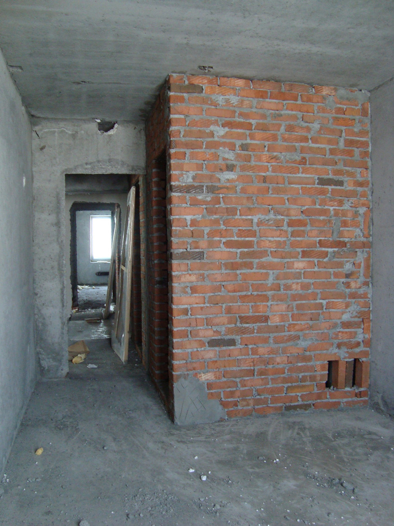

У тебя 2-ка??? если да, то скажи на кухне у тебя есть воздуховод или он в коридоре???
ruslan_138
Понятно!!! Во сколько ремонт, полагаешь, тебе обойдется, подсчитывал или нет еще???
Dum
Понятно!!! Во сколько ремонт, полагаешь, тебе обойдется, подсчитывал или нет еще???по ремонту да подсчитывал! пол мы будем заливать только самовыравнивающей смесью, так как он у нас ровный , делать будем все сами, на все гдето 60 т.р. это с дверями меж.ком., откосами, короче под ключ!!!!!!![]()

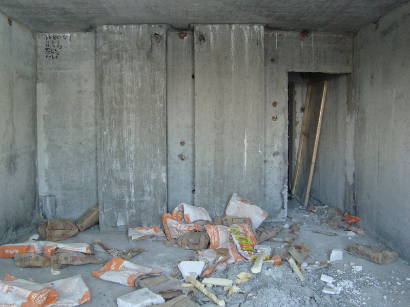

маленько приврал, материалы на кухню у меня уже куплены ( плитка, обои, ленолиум) и к этому + 60,000
ruslan_138

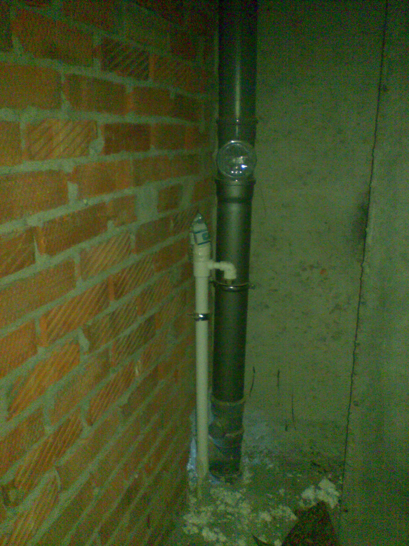

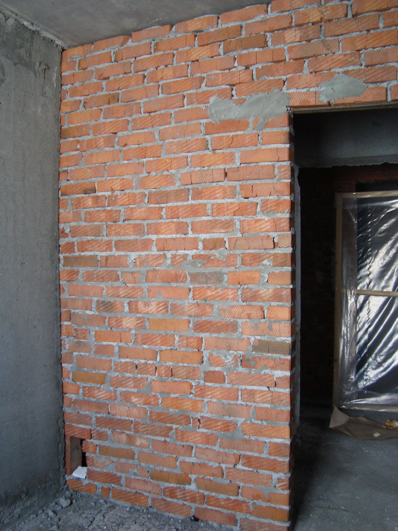

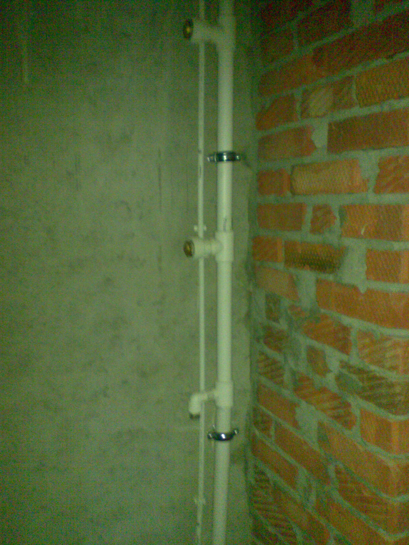

Дай бог, что бы всего хватило, не подскажешь, был ли ты в своем доме в 2-ке, где вент короб находится на кухне, откуда идет водопровод??? Потому что я у себя не увидел этого отверстия как в сан узле.
Dum
в двушке все тоже самое что и в однешке канализация и хол. вода в туалете а горячая в ванне ,если кухня 12 метров!!!!, а если кухня маленькая то в квартире будет 2 стояка!
ruslan_138
Про 2-а стояка, я в курсе, а вот где он будет выходить для маленькой кухне вопрос. Если кто знает, подскажите.
Инвестор_Тоха

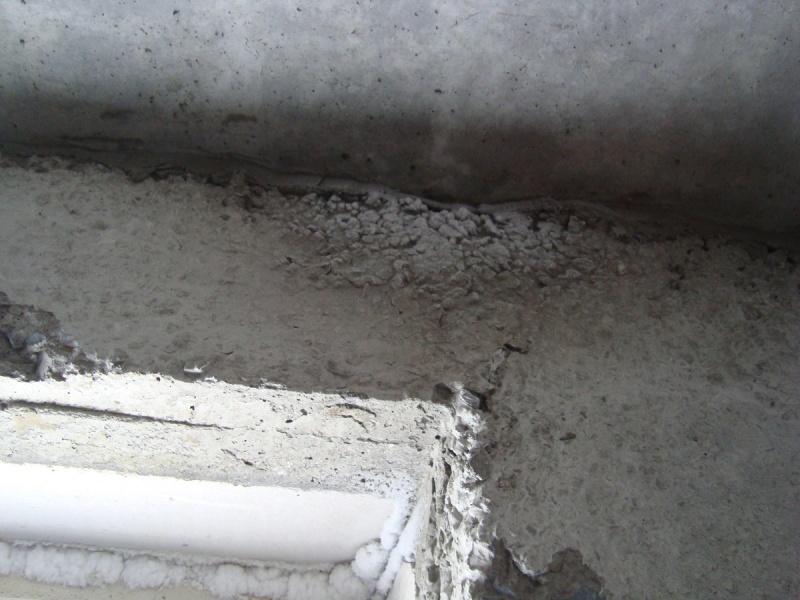

кошмар, посмотрел на эти фото с промерзающими откосами и стыками. И скажу, кляп тем кто говорит, что радуйся что хоть это досталося. Могу помочь только советом тем кто с этим столкнулся: не торопитесь делать ремонт, заделайте, купите перф, пену и вату, сверлите, пеньте и затыкивайте. На окошки ставьте только утеплнные откосы, не пеньте на иней, сошкребайте его, а то весной отвалится.
Ну наконец, пеньте и ещё пентьте, а то ваш ремонт, не исправив эту беду, превратиться в ежегодный

да , это тоже интересно! могу посоветовать как -нибудь попасть в 33 или 36 дом и посмотреть))))) т.к. там стояки уже стоят!

Инвестор_Тоха
Dum, да нет, не оттаит. Проблема не втом что в доме градус как и на улице, а в том что там либо сифонит, либо мостик холода. Ну ладно где продувает можно боротся и тыкать, а вот с мостиком холода без спец материала не справится.

а ты поднемись выше 7 этажа там дверей нет , я про 33 дом!

Dum, да нет, не оттаит. Проблема не втом что в доме градус как и на улице, а в том что там либо сифонит, либо мостик холода. Ну ладно где продувает можно боротся и тыкать, а вот с мостиком холода без спец материала не справится.ну мож проблема и в этом , а мож из-за открытых окон, строители то и дело их открывают))))))
Инвестор_Тоха
Dum, да если бы все окна открыть, и сбалансировать температуру, то никогда не будет инея на стенах.
Иней образуется от перехода тепла с плюса на минус, тоже самое что ты подышеш на холодное стекло и оно покроется инеем.

ruslan_138
Нет, Инвестор_Тоха хочет сказать, что мостик холода эта такой случай, когда рабочие плохо заделывают швы с наружи или с нутрии и что бы его избежать нужно все очень тщательно про пенить и заткнут, а то весь ремонт потом насмарку в таких случаях нужно сразу обращаться к застройщикам и требовать устранения неполадок, кстати, рабочие могут и шпателем все убрать в этом случае на глаз полагаться не стоит лучше проверить рукой промерзания стен!!!

Инвестор_Тоха
ruslan_138, не много не так, когда швы плохие, допустим плохо заделаны и идёт продувание, это одно, а вот мостик холода это тот случай, когда какой нибудь узел в конструкции был собран допустим не попрокту и получилося так, что нет утеплителя в стене, утеплитель является отсечкой между минусом и плюсом, сама по себе панель не спасёт нас от ярых морозов. Вот допустим пример, рабочие производят заделкустыка между панелями, по какой то причине, не был проложен утеплитель, взяли и замонолитили, раствором, всё мостик холода на всю жизнь. Летом оттаит, а зимой опять промёрзнет

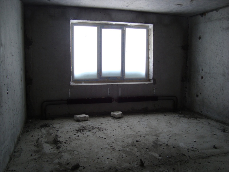

Tackeschi
хорошая у тебя 2ка и батарея в зале побольше чем у rusGertruda... Рулетку случайно не брал? Размеры снять?
ruslan_138
хорошая у тебя 2ка и батарея в зале побольше чем у rusGertruda... Рулетку случайно не брал? Размеры снять?Да, метр я не брал но зато каждый см проверил квартиры, 2-ку хороша вот только стены подвели!!!
