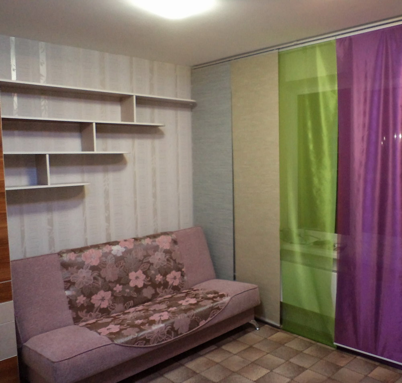

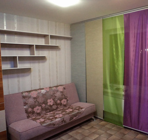

Александр,ну и как вам качество?Довольны?Мне кажется или так и есть: длина(высота)у них разная? :)Хорошо у вас,видно,старались!

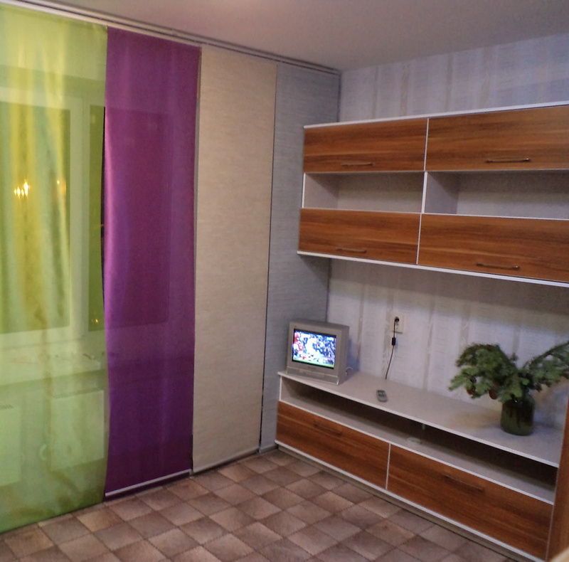

Александр,ну и как вам качество?Довольны?Мне кажется или так и есть: длина(высота)у них разная?По высоте сам подгоняешь, сложновато, но это ещё недоделанный вариант, завтра выровню.
Качество всей системы хорошее (я бы даже сказал отличное), кроме движущихся роликов (они откровенно пластмассово-ненадёжно-отвратительные). Некоторые заедают, поставил их на полосы, которые не предполагаю сдвигать.
И прозрачные тюльки уж шибко прозрачные, потому что не в складку, а плоские. Буду делать сдвоенные (двойные), докупил сегодня.

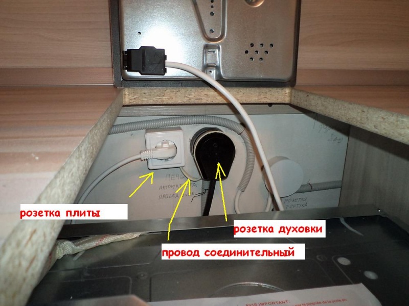

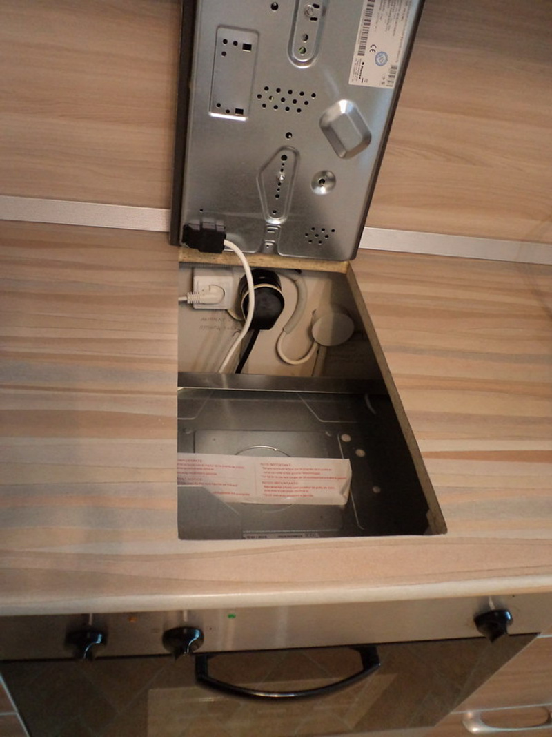

Делая ремонт, не было учтено, что для варочной поверхности и духового шкафа нужно две розетки. А как их сделать- из одной, которая была уже предусмотрена и сделана строителями? На кухне в стене стоит подрозеточник и из него кусочек кабеля 15 см? Есть ли какой-нибудь выход? Приборы еще не куплены, но кухня заказана. Вот мебельщики и сказали о своих требованиях...
Александр.....
Я делал так. Ставил на этот кабель основную печную розетку (для духовки), к ней параллельно подключил розетку для плиты.
Главное, чтобы тот кабель, что у вас торчит, оказался именно «печной», он толще тех, какими разведены остальные розетки по квартире, т.к. нагрузка на него в киловаттах и амперах будет повышенная.
Нам электрик соединил провода от варки и от духовки вместе

Есть так называемые зависимые варочные панели и духовки. Они между собой сначала подключаются, а от духовки идёт один сетевой кабель. Т.е. для подключения понадобится всего одна розетка.
Если не так, знающие люди, поправьте.

А если независимые? С зависимыми конечно, один кабель. Александр, у Вас отдельно панель и отдельно духовка?

Ставил на этот кабель основную печную розетку (для духовки), к ней параллельно подключил розетку для плиты.Вы здесь не правы - при независимой варочной поверхности к специальной кухонной розетке подключается именно варочная поверхность, а духовой шкаф подключается к обычной 16А розетке. Оно и понятно - духовой шкаф - это только 3кВт мощности, а стеклокерамическая варочная поверхность на 11-12кВт - обычное дело.
Судя по фото, у вас варочная поверхность двухкомфорочная, но это сути дела не меняет - две комфорки могут дать 5-6кВт, а это уже много для стандартной розетки, а духовке в любом случае больше 16А не надо и обычной розетки ей вполне достаточно.

Мой частный случай абсолютно правомерен. Максимальная мощность варочной панели у меня 3000Вт (у меня две обычные конфорки), маркировка на штатной вилке 16А, штатный провод 3х1,5. Поэтому и подключил через стандартную розетку 16А.
Мощность духовки 2400Вт. Изоляция провода там потолще, наверно какой-то теплостойкий, вилки не было. Для подключения отлично подошла стандартная «печная» розетка с вилкой (хоть она и на 40А).
Запараллелил розетки проводом 3х2,5.

Я по своему случаю сначала тут консультировался. А лучше всего знать наперёд, что вы будете подключать, т.е. купить технику, посмотреть потребляемую ею мощность, силу тока, способ возможного совместного или раздельного подключения.

Я кстати сделал так.
Для варочной поверхности 3x4 кабель и в заретку для печки.
Для духового шкафа 3x3 и в обычную разетку.
З.Ы. кстати варочная тож двухкомфорная.
о, мы также сделали варку в нижнюю розетку для печи, а шкаф в обычную...
