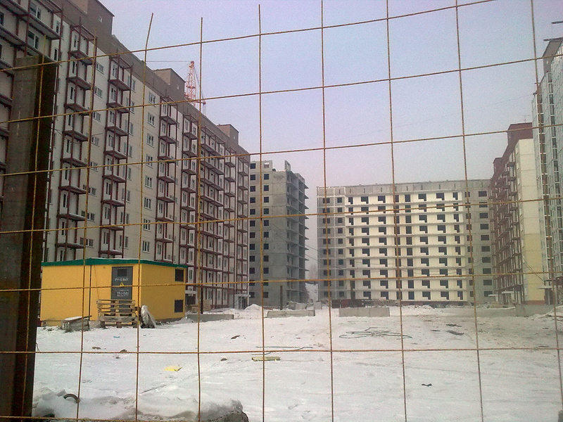

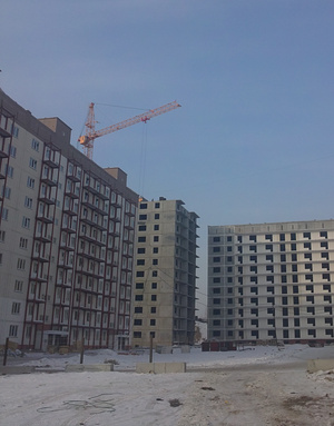

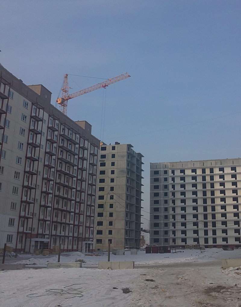

Была на стройке, 13 готов, стоит половина 14-если я не осчиталась
