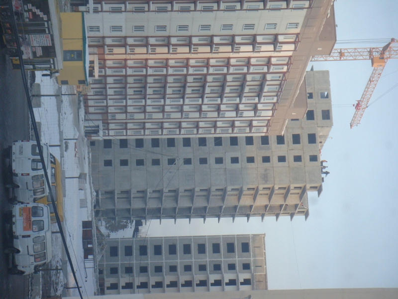

14й этаж возводят.Класс!Поздравляю!

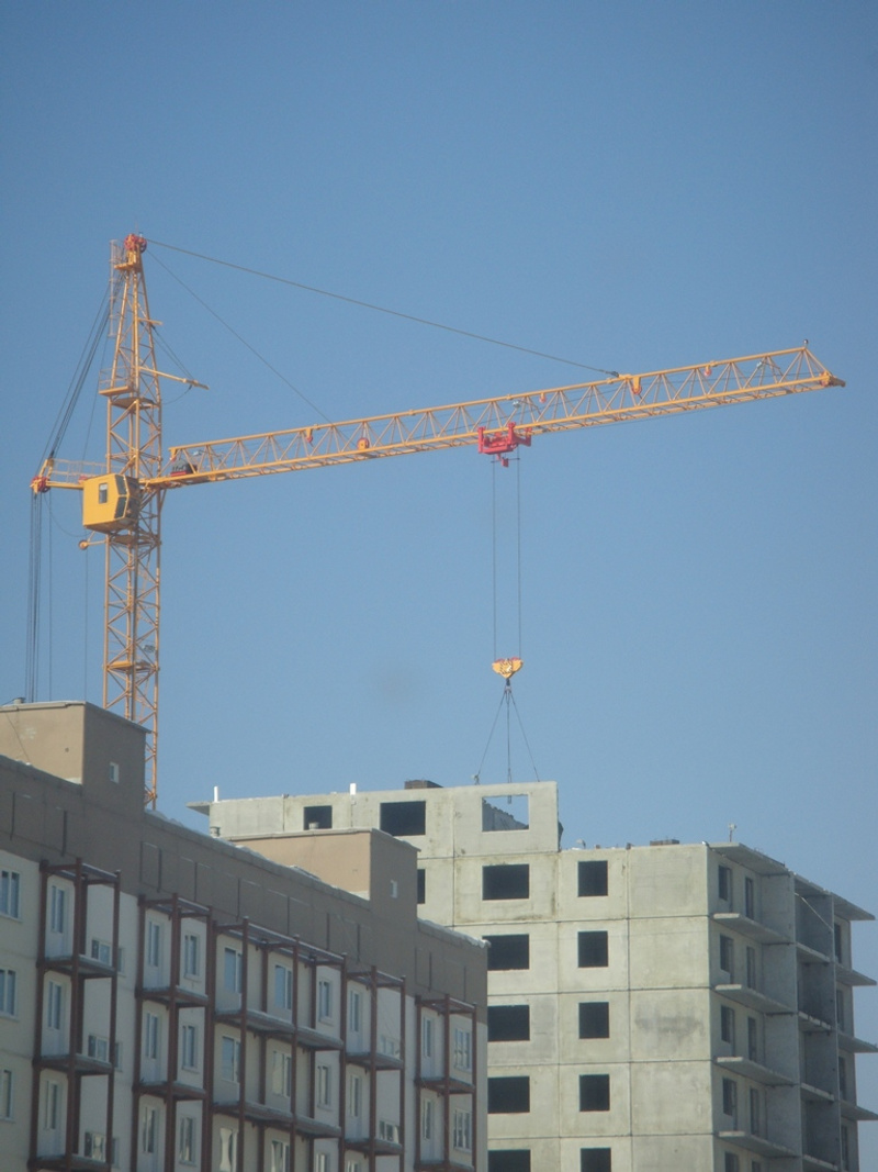

Закончили 15 этаж, и с пятницы на стройке тишина.

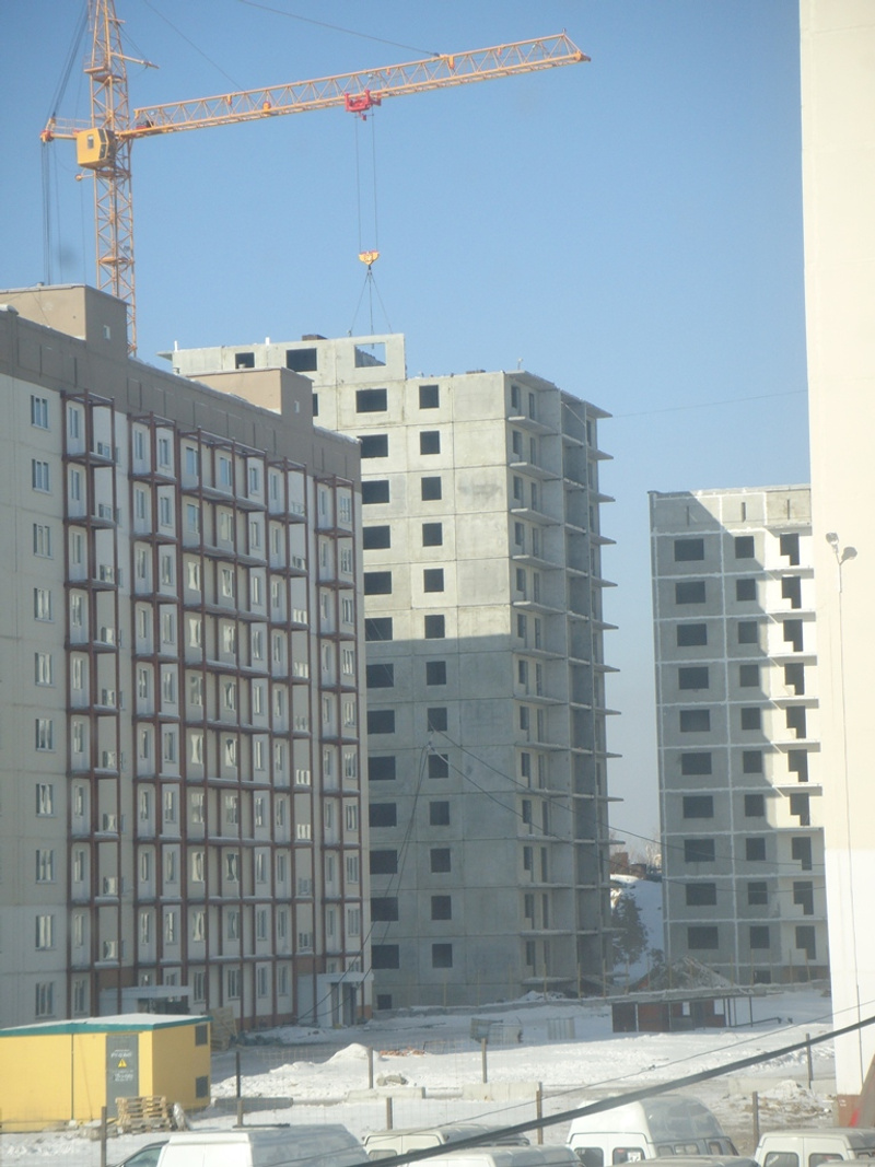

, глаз радует!!!
