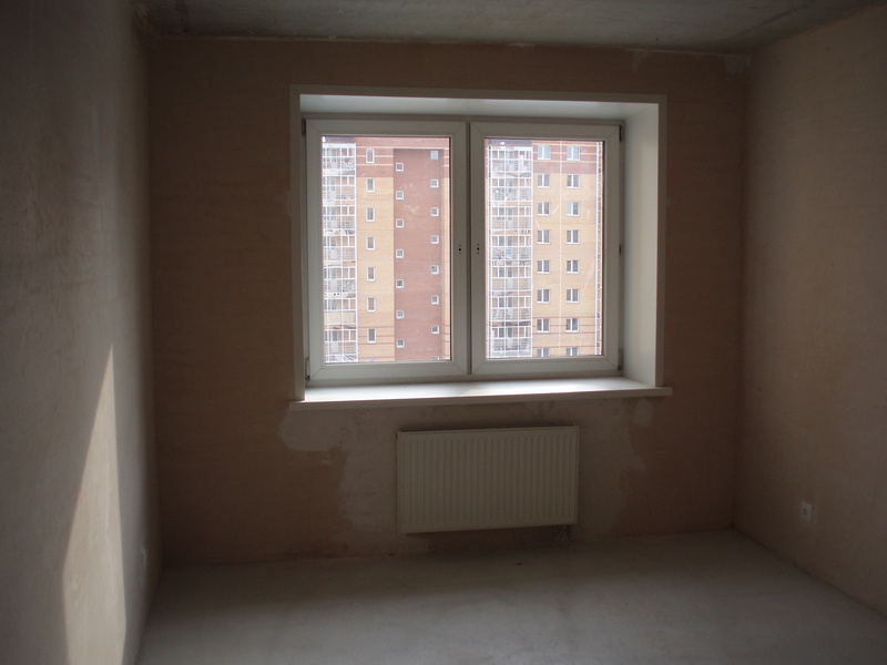

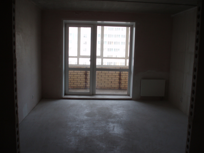

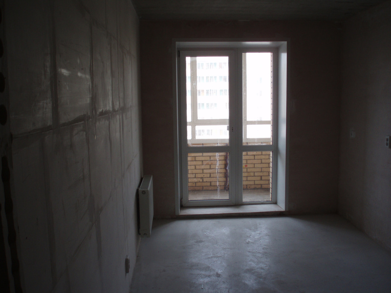

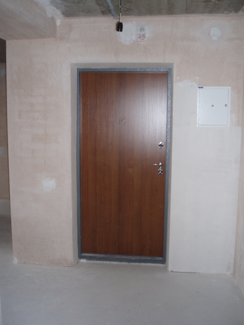

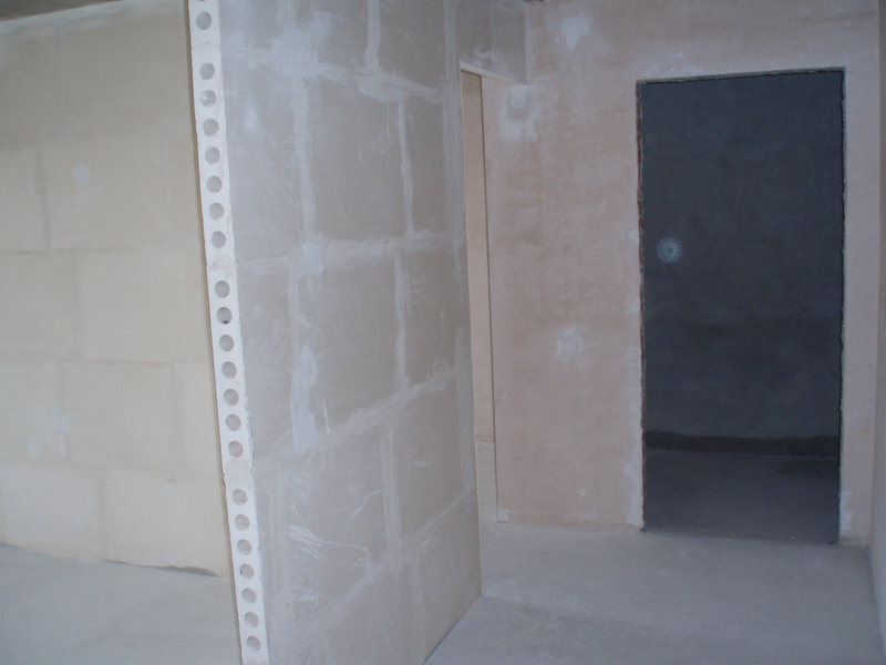

Всем привет! Мы подписали акт приема-передачи и получили ключики!!!!!!!
В целом все отлично! Стены ровненькие, стяжку залили наливными полами, правда, немного трещинок осталось, но они не проминаются, не трещат, в принципе все нормально!
По постоянной схеме дом еще не подключен, окна тоже еще не отрегулированы, поэтому электричество проверить не удалось, на окнах ручек нет, и из них дует. В акте внизу есть пометка, что принято без окон и электричества. По окнам надо будет договариваться, чтобы пришли представители компании, которая ставила, будут регулировать и поставят ручки, на постоянную схему электричество должны подключить на след. неделе! Входная дверь открывается и закрывается
Звонок тоже пока не работает, т.к. электричества нет! Трубки домофона в квартире пока нет, надо будет звонить установщикам, они приедут и бесплатно поставят, дали один ключ от домофона, остальные покупать у установщиков.
В подъезде и квартире пока грязно, очень много строительной пыли, дышать тяжело, плюс влажность. Крупного строительного мусора нет. Сказали, что уже протянут интернет - 3 провайдера, но судя по тому, что в ГП-2 его еще нет, вряд ли... Из подъезда в квартиру через отдельный щиток (в квартире) подведены гофротрубы для протяжки кабеля. Батареи горячие, вытяжка работает! В целом мы довольны!!! Но пока окончательное осознание владения не пришло, хотя уже на ключи повесили брелоки
Прикладываю фотки!!!
Звонок тоже пока не работает, т.к. электричества нет! Трубки домофона в квартире пока нет, надо будет звонить установщикам, они приедут и бесплатно поставят, дали один ключ от домофона, остальные покупать у установщиков. В подъезде и квартире пока грязно, очень много строительной пыли, дышать тяжело, плюс влажность. Крупного строительного мусора нет. Сказали, что уже протянут интернет - 3 провайдера, но судя по тому, что в ГП-2 его еще нет, вряд ли... Из подъезда в квартиру через отдельный щиток (в квартире) подведены гофротрубы для протяжки кабеля. Батареи горячие, вытяжка работает! В целом мы довольны!!! Но пока окончательное осознание владения не пришло, хотя уже на ключи повесили брелоки

А про батарею то вы спросили? :)))))Ремонт, в силу ограниченности бюджета, решили делать своими силами, минимальный!
Кто вам ремонт будет делать, свободные старатели или фирмачи?
Батарею посмотрели еще раз, она в любом случае не влезет, поэтому будем стенку вырезать, оставляя кусок с батареей, только там остается порядка 110 см., достаточно много... Если с другой стороны оставлять столько же для симметирии, получается просто арка
Скорее всего с другой стороны оставим меньше, будет не совсем симметриично, но просторанства побольше. Батарею убирать совсем не хотим!

Купетман
110 - это вы померили или на глаз?? Мне на глаз казалось сантиметров 80 :)))))
А если на самом деле 110 - то это уже плохо
Новоселы34
110 - это вы померили или на глаз?? Мне на глаз казалось сантиметров 80 :)))))Мерили рулеткой, тоже расстроились
Одна батарея 83 см... плюс расстояние от стены до батареи и немного после...

Купетман
Мы тоже точно так же планируем гарнитур установить........но просто оставлять батарею как то не хочется, завтра посмотрим внимательнее - с рулеткой. А по поводу потолков....ну не знаю, жили до этого на гребенщикова 12, там 2.7 потолки, пришли на тюленина 20 и я не заметил что потолки ниже, только потом тут на форуме прочитал что они оказывается 2,5, теперь хожу везде измеряю (я когда на носочки встаю - аккурат 2,5 получается). Так вот сегодня решил в офисе проверить высоту (работаю там больше года и никакого дискомфорта не ощущал) и оказалось что там около 2,4 и вообще нормально. Правда он двухуровневый и второй уровень глянцевый. Так что как в карцере, я думаю, не будет.

Allexis
Спасибо за полную информацию о приеме квартиры..., только что-то я расстроилась, что не эл-ва нет и окна не доделаны..., а они не объяснили в связи с чем??? И имеют ли право так сдавать квартиры...., просто получается лижбы акты подписать, а дальше делайте что хотите.... И какая гарантия, что дадут эл-во через неделю..., странно все как-то... Очень рада, что у вас в квартире все хорошо, хотя с потолками конечно...., дом уже начал усадку???
Не рановато)))). Я уже голову сломала,Ч то делать с этой батареей..., ну неужели все же нельзя от нее избавиться, срезать в конце концов..., 110 см - это конечно... И в связи с чем подъезды еще грязные... Просто наверное я все идиализирую..., но по сути другие застройщики так не сдают...
Павлуня
Можно уменьшить длину батареи....или поменять на другую....
Это в том случае если я Вас правильно поняла, что б перенести существующую батарею на другую стену у Вас места нехватает)))
Что б в таком состоянии сдавали дом - это я первый раз вижу. На самом деле для нового дома - там просто стерильно
Сибакадем - молодцы
Сибакадем - молодцыПавлуня, а там по-моему трубы к батареи подходят не около балконной стены, получится если ты поменяешь батарею на короткую, то просто она дальше от балконной стены будет. Трубы из пола вылазят на расстоянии 100см от балконной стены........
Нужно смотреть что б понять, что у Вас там....раздолбить стяжку....продлить трубы.....
Труба из стяжки выходит ближе к окну, поэтому вариант просто с заменой батареи на более меньшую подходит

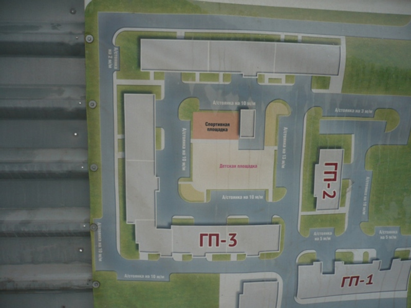

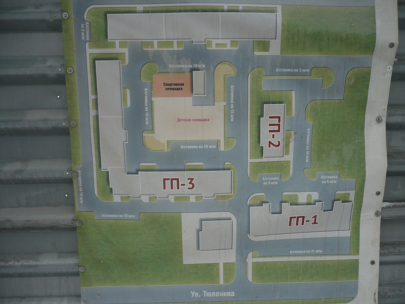

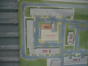

Здравствуйте, Светлана! Интересует вопрос парковок, на Вашей схеме мы насчитали 109 м/м и это на 4 дома
, почему их так мало?
при покупке квартиры нас заверяли, что с парковкой проблем не будет...
И еще вопрос, телевизионный кабель не предусмотрен в квартирах?

СВЕТЛАНА
Будьте добры, подскажите:
1. Когда в ГП-1 будут поставлены ручки на окна, чтобы их можно было проверить на работоспособность? Сдача дома осуществляется «под ключ», а окна не функционируют
2. Когда будет электроэнергия на постоянной основе?
3. Когда уберут вышку возле ГП-3?
4. На схеме предусмотрена спортивная площадка во дворе ГП-3 – она будет?
