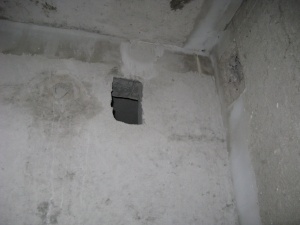

А ещё не обнаружили вытяжку в ванной комнате (замуровали, наверное).Да, там некоторые вытяжки надо прорубать.

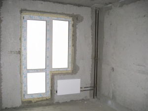

Чем порадовали фотки Mazenrad'а, так это применением полноценной двухтрубной системы отопления. Как это никто не обратил на это внимания?

а я как-то не разбираюсь в системах отопления... поэтому даже и не обратила внимание. а что, в домах, которые раньше сдавали система другая?
Раньше в 10-этажках Дискус монтировал однотрубную систему отопления, как более простую в балансировке. Там по одной трубе вода поднимается на 10-й этаж, а уже там разворачивается и идет сверху вниз последовательно через все радиаторы (кроме первого этажа - он на прямой трубе сидит). На представленной фотографии видна двухтрубная система отопления - есть прямая труба, есть обратка, радиаторы отопления на всех этажах подключаются к ней параллельно. Можно осуществлять регулировку теплоносителя в каждой батарее, не влияя на общую балансировку системы (в однотрубной приходилось делать байпасы, но это все равно влияло на балансировку и было не очень правильно). На фотке видны и регулировочники на каждой батарее.
Дискус радует.
Дискус радует.
То есть уже нет необходимости менять батареи с целью поставить вентиля для регулировки тепла? На этих уже стоят краны-вентиля? Правильно я поняла?

Если планировали менять батареи исключительно с целью поставить регулировочные вентили, то, судя по представленным фотографиям, необходимости нет.
Если планировали менять батареи исключительно с целью поставить регулировочные вентили, то, судя по представленным фотографиям, необходимости нет.в смысле вентили будут сразу, или их можно будет поставить прямо на эти батареи?

в смысле вентили будут сразу, или их можно будет поставить прямо на эти батареи?На фотографиях четко видны вентили - нижний шаровый, верхний - регулировочный. Но могу и ошибиться - уточните у тех, кто уже получил ключи от квартиры.

Можно попросить вас поподробнее сфотографировать регулировочный узел батареи, а то из представленных фоток не очень хорошо его видно. Из того, что видно, можно предположить, что внизу стоит шаровый кран и американка, а вверху - ручной регулировочный кран + автоматический регулировочник + американка. Так?
Насколько реально в данной ситуации заменить батареи на более эстетические биметаллические или алюминиевые? Не уточняли в УК?
