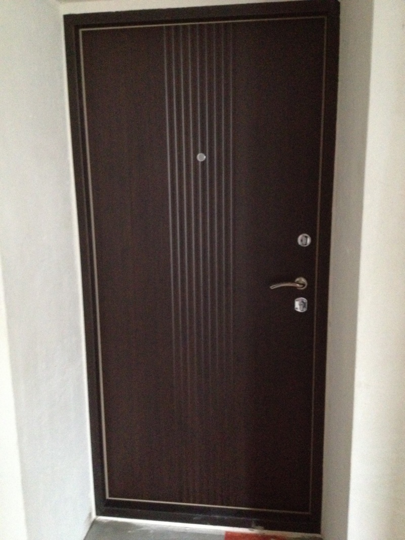

3ка, которая 52,37.
Кстати, на приемке сказали, что общая площадь по итогу получилась аж на полквадрата больше, чем было изначально заявлено :).
тема24
у нас тоже такая же, но для печки розетка и обычные стоят в другим местах

Красиво действительно! Даже картины в подъезде. А двери у всех с одинаковыми замками, не будет так, что к моей квартире подойдет ключ от другой?
Поздравляю счастливых обладателей квартир.) а нам ждать еще почти год... второй дом)) просьба, если не трудно, повыкладывайте фото дома внутри, ну и фото "трешек" очень интересно...:)Мы принимаем в пятницу и у нас с вами один стояк,раскажите как там и если можно фото
Dmitry_453
Красиво действительно! Даже картины в подъезде. А двери у всех с одинаковыми замками, не будет так, что к моей квартире подойдет ключ от другой?Конечно НЕ подойдет
