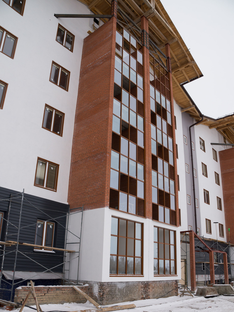

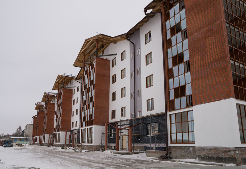

Вчера в воскресенье, проезжали мимо Альпийского. Начали остекление балконов!!! С лицевой сороны практически остеклили все балконы.

Вчера в воскресенье, проезжали мимо Альпийского. Начали остекление балконов!!! С лицевой сороны практически остеклили все балконы.Шустро они. Я в эти выходные наоборот не поехал, думал - ну чего там смотреть...

И я про то же...А говорили вроде стеклышекВчера в воскресенье, проезжали мимо Альпийского. Начали остекление балконов!!! С лицевой сороны практически остеклили все балконы.Шустро они. Я в эти выходные наоборот не поехал, думал - ну чего там смотреть...

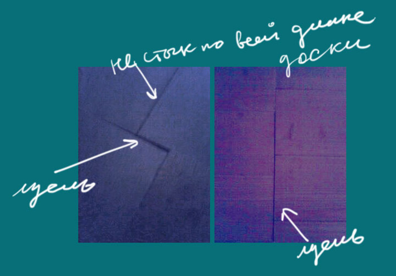

не хватает!!!Только-что был в своей 25 квартире, показывал маме. Пол уложили отвратительно, кое где щели по всей длине стыка. На стыке между комнатой и коридором срез отпилен ключницей (угол отпилов досок с коридора далеко не 90 градусов к комнатным, здесь уже ни щели, а дыры) и перепад в уровне между коридором и комнатой. Как бы порогов ещё не наделали ко всему прочему ((. Я уже потихоньку начинаю терять надежду, что въеду в квартиру, в которой не нужно будет делать ремонт., пол уже перестилали раз после истории с бычками. Прораб сказал что вкурсе всего этого, но доколе?
Вот хоть убейте, я не понимаю почему нельзя взять и сделать все нормально, зачем "у%рить такую откровенную халтуру?

Только-что был в своей 25 квартире, показывал маме. Пол уложили отвратительно, кое где щели по всей длине стыка...Жаль, что кроме вас никто про полы не отписывается. То ли с форума пока больше никого нету, у кого сделали...

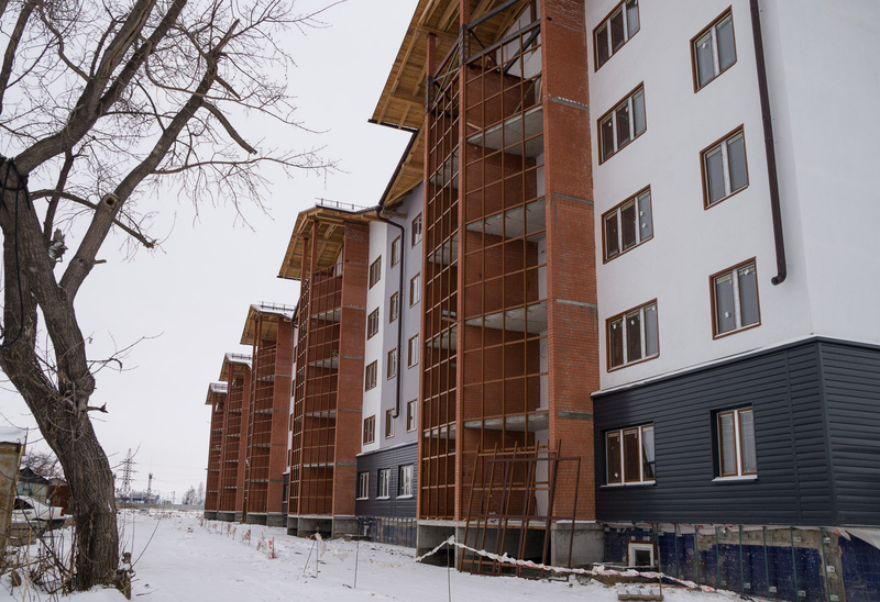

А я заскочил сегодня после обеда. На стройке только охранник, говорит - до третьего числа всех разогнали.
Да, по фронту вставлена половина стёкол на лоджиях, причём в шахматном порядке. Видимо, технология. Остальные стёклышки заботливо положены рядом, прям на лоджиях.
Сзади поставили все рамы, пока без стёкол.

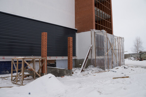

Поставили вторые двери на подъезды, такие же временные, но для сохранения тепла всё лучше, чем было.
Ну и ещё торец первого подъезда сфотал: угол по-прежнему в плёнке, вход в "администрацию" украсился двумя кирпичными столбиками

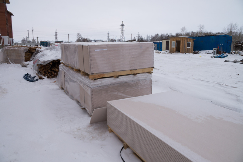

На улице брошены какие-то стройматериалы...

вставлена половина стёкол на лоджиях, причём в шахматном порядке. Видимо, технология.Видимо, все-таки створки.

Мне кажется что они могут, пока у них над душой стоишь. Простой пример на моем полу, когда я был с застройщиком после инцидента с перестилкой доски, половина была уложена идеально. Приехав через две недели я увидел вторую половину застилки (выше писал).

Надеюсь у вас уже будут класть доску идеально, а ни как здесь. Извиняюсь за качество фото, в планах не было что-то запечатлять. На фото слева тупо не ровный отпил.

Про ни кто не умеет, это вы погорячились. Всё они умеют, половина пола выстелена идеально. Как говорила моя первая учительница — "начали за здравие, а кончили за упокой".
