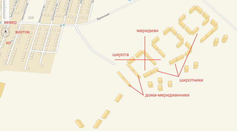

Сейчас общался с Бетонкой, подтверждают что будут и широтки и меридианники.А поясните, плиз, для тех, кто в танке, что за "широтки и меридианники".
Я хоть тут и в сознании, но как-то четкого представления у меня нет.
На плане местности, приводимом здесь, это какие номера?
Широтка чуть тоньше, чем меридианник, присмотритесь на плане , 34/2 меридианник, а 37/1 широтка !!! получается 34\4 , 37\1 37\2, широтки, а 37\4 меридианник! на них ещё буквы стоят, на плане плохо видно, М меридинник, и Ш широтка!
pmsm
Широтка чуть тоньше, чем меридианник, присмотритесь на плане , 34/2 меридианник, а 37/1 широтка !!! получается 34\4 , 37\1 37\2, широтки, а 37\4 меридианник! на них ещё буквы стоят, на плане плохо видно, М меридинник, и Ш широтка!Да, обратил внимания, что буквы есть. А вот логики нет
"Широтка" же должна быть шире?А что лучше? Ну так, для общего развития...

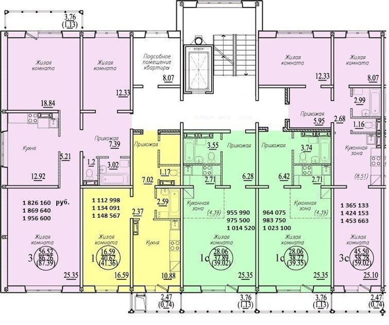

Это совершенно разные дома, и разные планировки квартир! Я пару страниц назад выкладывал планировки в этих домах! полистайте . где то нет трёшек, но большие однёшки, и маленькие студии, это Меридианник, а в широтке две трёшки, маленькая однёшка и большая студия! ну на картинках нагляднее!
посмотрите на 6 странице форума,там выложены все планировки

Насчет что лучше - широтник или меридианник.
Различия между меридианными и широтными домами - в условиях инсоляции квартир.
У меридианных домов лучше солнечная освещенность из-за расположения под небольшим углом к меридиану (торцы дома ориентированы восток-запад). И если планировка квартиры будет на две стороны, то с утра до 12-14 солнце на одной стороне, после - хорошо освещает противоположную стену дома.
А широтники расположены по широтным линиям (точнее, под некоторым углом к ним), и за счет более острого угла к направлению восхода и захода солнца получаем меньшую инсоляцию (торцы дома ориентированы север-юг).
Для хорошей инсоляции у квартиры, расположенной в широтном доме, окна не должны выходить только на север, должна быть комната с окном на юг. А у квартиры из меридианного дома окна вполне могут выходить на одну сторону (на восток или на запад), поскольку Солнце светит утром на восточную, а вечером — на западную сторону дома.
Ну и как уже написали выше, там разные планировки квартир.

У земного шарика есть параллели по широте с Востока на Запад и меридианы по высоте с Севера на Юг.
Дома, расположенные по широте - широтные, слегка растянуты. Они и на карте стоят соответственно по широте.
Между ними: перпендикулярно их соединяющие для образования двора - меридианники. Мне кажется, их меньше.
Дома отличаются по наличию разных планировок квартир, Врачпохметолог их несколько раз выставлял.
И внешне их можно отличить по наличию окон на торце дома. У широтника - два, у меридианника - одно.
Если не права, кто-нить, поправьте, плиз

"А вот логики нет
"Широтка" же должна быть шире?" - логика не в схожести названий, а в том, откуда корни.
Широтка - расположена с Востока на Запад, т.е. слегка растянута, потому - уже.

"Различия между меридианными и широтными домами - в условиях инсоляции квартир.
Для хорошей инсоляции у квартиры, расположенной в широтном доме, окна не должны выходить только на север, должна быть комната с окном на юг. А у квартиры из меридианного дома окна вполне могут выходить на одну сторону (на восток или на запад), поскольку Солнце светит утром на восточную, а вечером — на западную сторону дома. Ну и как уже написали выше, там разные планировки квартир."
Всё правильно объяснили, только всё наоборот. Думала, ошиблась, сверилась с инетом.
Всё верно: Параллели, у нас широтки, - с Востока на Запад. Меридианы - с Севера на Юг.
"Параллели и меридианы – это условные линии на земной поверхности, позволяющие с помощью нескольких цифр с большой точностью обозначить месторасположение того или иного объекта.
Параллели – это поперечные окружности, с помощью которых определяется географическая широта объекта. Соответственно, широта – это расстояние точки от экватора, выраженное в градусах. Начальная параллель – экватор – имеет широту 0.
Меридианы – это условные вертикальные окружности, проходящие через оба полюса, служащие для определения долготы объекта."

//Дома отличаются по наличию разных планировок квартир, Врачпохметолог их несколько раз выставлял.
//-цитата.
Разрешите поправить: у широтника-ОДНО, у меридианника-ДВА окна с торца
//-цитата.Разрешите поправить: у широтника-ОДНО, у меридианника-ДВА окна с торца

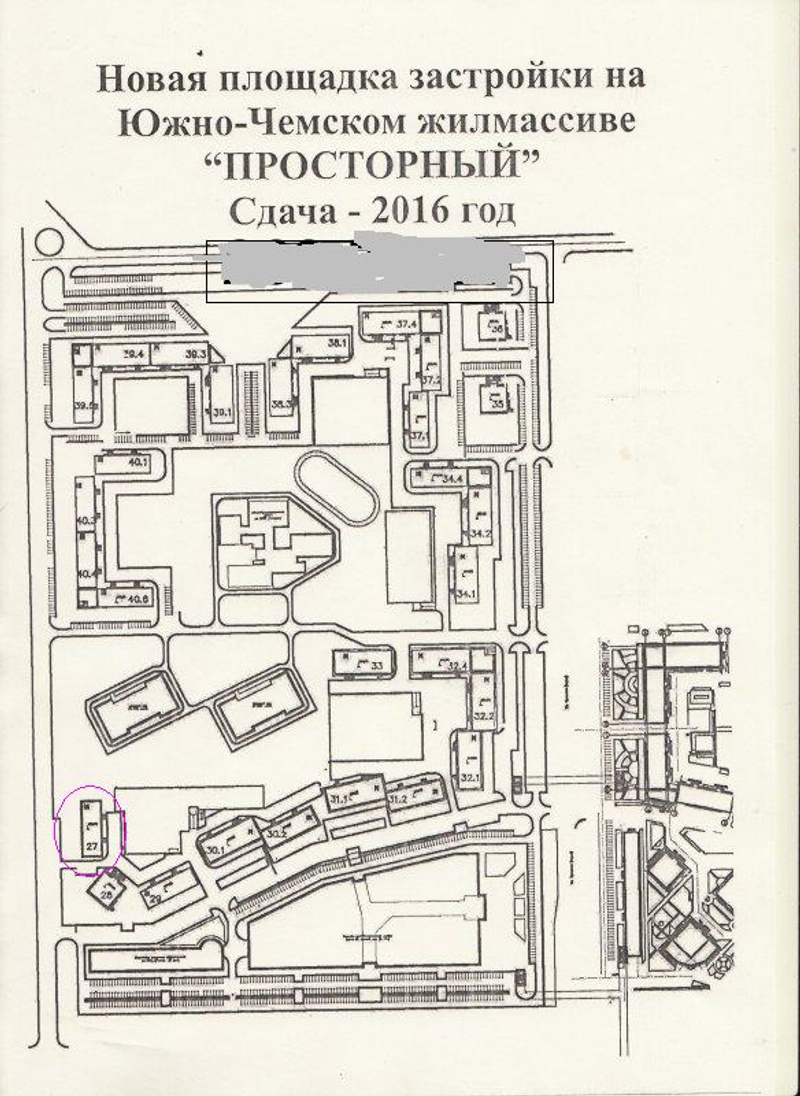

borodihina
Хотя если судить по фото насчет количества окон с торца можем и ошибаться.? Это Просторный -фото с офиц. сайта Дискуса.
