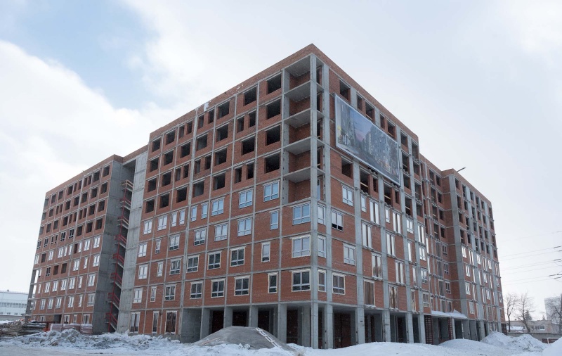

Еще несколько фото со стройки.
В Доме 1 завершаем кирпичную кладку и устройство кровли. Выполняем монтаж пластиковых окон, балконных дверей и готовимся к монтажу алюминиевых витражных конструкций. Начали демонтаж башенного крана. Выполняем подготовку к монтажу внутренних инженерных систем – отопление, водоснабжение, канализация, электроснабжение.
На втором Доме возводим монолитный каркас 7 и 8 этажей. Выполняем кирпичную кладку от цоколя до 3 этажа. Готовимся к монтажу пластиковых окон и балконных дверей; монтажу внутренних инженерных систем.
Завершаем устройство внутриквартальной сети канализации. Перенесли теплосеть под землю и проложили водопровод.

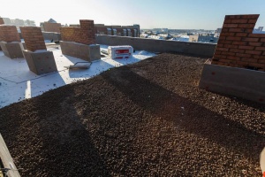

Buravchik
Последняя фото реально обескураживает, очевидно нарушение технологии устройства кровли. Передайте своим строителям, что минимальная температура, при которой можно крыть кровлю, плюс 5С. При отрицательных температурах кровельный материал теряет эластичность и становится хрупким - при раскатывании рулонов он трескается. Да и горелка на морозе не способна расплавить битум. Ни о каком качестве не может быть и речи. И выполняется эта работа по сухой поверхности, а не по заснеженной.

А можно на этот кровельный материал ссылку техническую документацию от завода-изготовителя? Выдержки из рекламных брошюрок меня не особо пронимают. Ну а опус про неслипание меня особо изумил. Открою секрет - на морозе даже самый дешёвый рубероид не слипается. Ни одна добросовестная контора зимой не кроет крышу (разумеется, имею в виду работы по технологии из фото).

Отвечаю на хамство один раз. Пользуйтесь поисковиками. А то что из кровли вы знаете только рубероид говорит о старинном образовании и работе вне строительств давно.

Чтобы ответ был максимально достоверным и убедительным, сделали официальный запрос поставщику. Можете ознакомиться. Внимательно следим за качеством и культурой выполнения строительных работ.

Разместили мартовский фотоотчет в альбоме https://vk.com/album-26694183_233080347
Дом 1
Завершили кладку кирпича и монтаж пластиковых окон и балконных дверей. Отсыпали рельеф благоустройства двора.
Готовимся к монтажу алюминиевых витражных конструкций и монтажу внутренних инженерных систем – отопление, водоснабжение, канализация, электроснабжение. Готовимся приступить к фасадным работам.
Дом 2
Возводим монолитный каркас последнего 9 этажа. Укладываем кирпич на уровне 5, 6 и 7 этажей. Готовимся к монтажу пластиковых окон и балконных дверей и монтажу внутренних инженерных систем – отопление, водоснабжение, канализация, электроснабжение.
Дом 1
Дом 2
