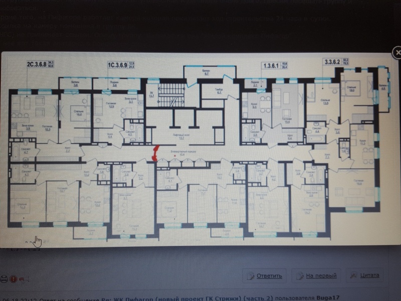

как коляску развернуть то к примеру?надо домой зайти для начала?
перепроверьте размер еще раз,пожалуйста.Это не реально то что вы пишите

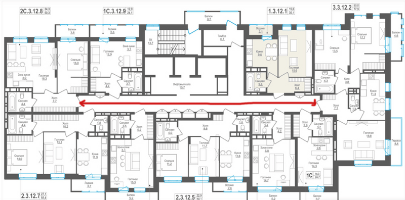

Простите за задержку и за неверную информацию в первом ответе. После вашего скрина с конкретизацией - отвечаем.
ширина 1630 мм. Развернётся всё, что угодно.
просто получается из вашего расчета(1 м ширина) то что длина коридора равна 45мВы где-то сильно просчитались, если даже взять их цифру 1 м, то длина коридора 15 м, а не 45
НО! на самом деле ширина коридора, конечно, не 1 м))) если отталкиваться от стандартной ширины кухонных модулей 60 см, ширины ванной 70 см - то ширина коридора в вашем месте получается примерно 1,5 м

ширина 1630 мм. Развернётся всё, что угодно.Это размер с осях или в чистом виде между стенами?

О чем люди спрашивали- того и размер.Еще раз спрошу) ширина коридора 1630 мм - итоговый размер между стен коридора в чистом виде после всех отделок?
Или это размер в осях с чертежа? тогда надо отнимать еще толщину стен, толщину отделки, и итоговый размер будет 130-140 см
В любом случае, даже если это итоговый размер, ширина на минимуме допустимого. Чтобы комфортно расходиться в таком коридоре при таком открытии дверей, должно быть от 2х метров.

Добрый день,а какой расчет Вас привес к цифре 15?просто получается из вашего расчета(1 м ширина) то что длина коридора равна 45мВы где-то сильно просчитались, если даже взять их цифру 1 м, то длина коридора 15 м, а не 45

Да никакого расчета, просто замер по картинке) размер коридора 32 пикс * 478 пикс, то есть примерно 1:15

Для удовлетворения интереса,вышел сейчас в свой коридор и замерил - 145см ширина в части,где расположены две двери в квартиры и одна в камеру с водосчётчиками.
В принципе,за 10 лет проживания,не возникло трудностей с соседями. Ну,может,пару раз случайно стукнули друг другу по двери,не удержав свою дверь. )
Хотя мне тоже показалось тесновато,когда был на объекте.. Думается мне,что там около 135-140 см. Или это визуальное искажение,за счёт длины коридора. )) У меня сейчас около 3 метров,всего до холла с лифтами.
