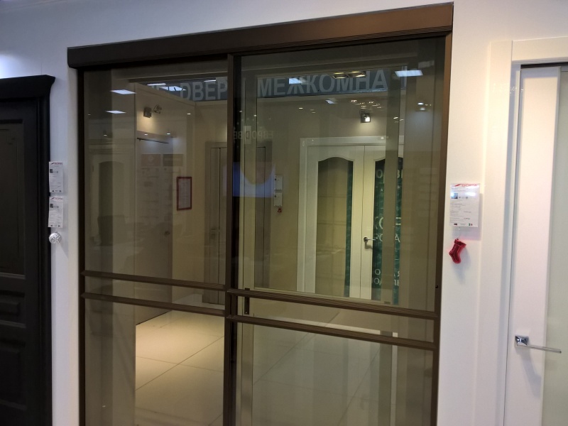

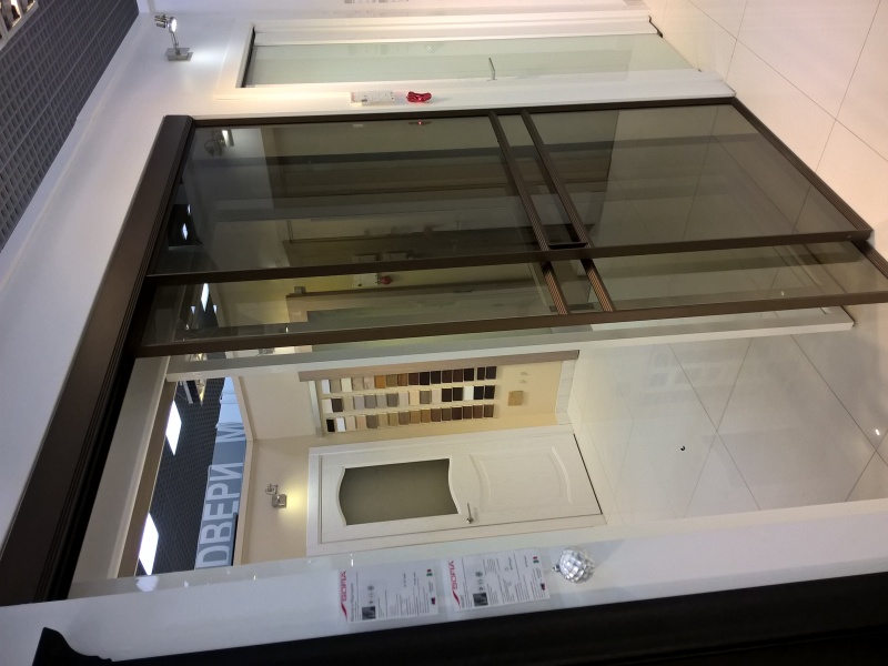

Эски, осваивай изготовление вот таких дверей.
Сегодня мне насчитали за дверь 260 000 рублей. Без торга!!!
Золотое дно.

KOCTA
260 000 рублей.Так а какую долю из них займёт сам сталинит-то?
Виктор_Марьянович
тоже Валера
Не знаю. Но предложений крайне мало, можно сказать, что их нет.
А раз так, значит и наценка пока на такие двери космическая.
