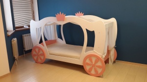

красиво
во что встало заказчику?
Игр
Это не для конкретного заказчика делалось, просто разрабатывал данную модель(опытный образец) Продаю за 20

слушай, ну не дорого. не дороже серийных моделей.
молодец.

себестоимость рублей 5, не больше. из лдсп на чпу любую форму вырежут.
1. Не с ЛДСП, а с фанеры
2. Сначала макетик нарисуй

себестоимость рублей 5, не больше. из лдсп на чпу любую форму вырежут.Именно поэтому все ваши изделия коробит и ведёт, что вы используете материалы низкого качества.
У меня березовая фанера 18мм, сухая сосна и уникальный дизайн.
Но если рассматривать серию и говнокачество, то да я наверное смогу в 5 тысяч уложиться))
А чем он вам не уникальный? Или такие кровати стоят во всех магазинах?
Речь не идёт о том что дизайн самый лучший))

не, реально за двадцатку хорошая кроватка.
не видно, насколько качественно окрашена и как смотрится вблизи, но если хорошо, то прямо в яблочко

какие все то? ты видел их? я больше 30 штук уже сделал. что там коробит и ведёт? а фанера ещё в магазине выгнутая лежит. точно так же и коробит её как любое другое дерево.
зачем? уникальный дизайн практически никому не нужен. пока он одно изделие будет продавать, я 10 обычных по дизайну продам.

Ну так и продавай, кто мешает то? Зачем тогда речь заводить про любую форму и лдсп. А если уж завёл, то должен знать, что для фигурной резки макет надо сделать и режут в основном фанеру и мдф.

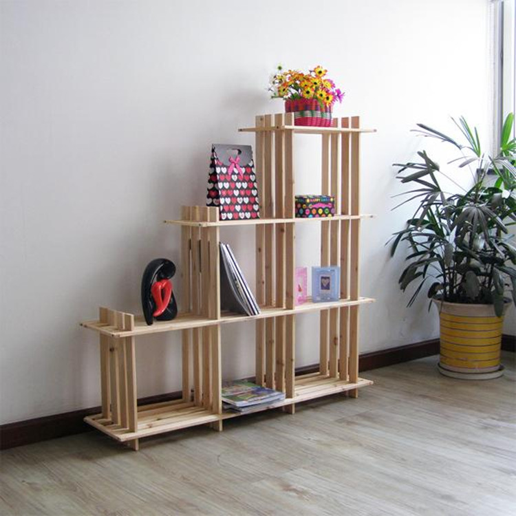

Эски, расскажи, как сделать самому вот такой стеллаж.
Конкретно меня смущает крепление вертикальных досок к горизонтальным. Я не могу понять, как оно реализовано.
Расскажи.
Расскажи.

Там же всё видно на фото.
Доски последовательно собираются паз в паз (как русская изба). По краям горизонтальных уровней фиксаторы сборки прикручены.

я на фото фиксаторов не вижу. а думать, что вся конструкция держится на силе трения не хочу

Я конечно мебелями давно занимался, но я бы ну назовем это шплинт зашарашил прям по всей длине горизонтальных оснований, сквозь вертикальные ножки.

Я думаю, что все банально : клей, шканты и конфирматы. Может даже и без клея
Народ, вы чего?
Я подумал с утра, что один Рома тупит, ну да ладно, ему это естественно (не удивлюсь, если он и молотка в руках держать не умеет, "мужик", блин ).
ну, ведь простейшая сборка же!
1. Доски заходят друг в друга - значит собираются в пазы.
2. Прямо на фотографии видны на каждом горизонтальном уровне концевые фиксаторы, где достаточно по 1 винту в крайние доски, чтобы конструкция прочно держалась.
Вы чего? Что с вами?

Привет.
Если нет цели сделать данный девайс разборным и серийным - то в местах контакта досок капля хорошего клея D3 и всё.
Таким образом, чтобы сделать такое для дома, потребуется только: рейка, клей, угольник(и) и струбцины.
Никаких пазов, шипов, шкантов и пр.
Всё есть. Пиши если что.

Никаких пазовшары на фотку разуй, "столяр"
там доски входят друг в друга
"всё у него есть" - это ты про угольник со струбцинами?
