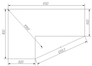

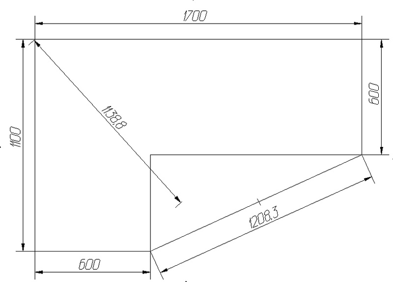

вот примерно нарисовала. угол 1,10 на 1,70 , глубина 0,60 - это само наполнение, а сами стенки и двери потом, их либо крепить только к стене и полу, либо еще к наполнению
В файле натуральная пропорция и размеры вашего желания. Видно, что до угла никогда не дотянуться, левая секция крайне неудобна в использовании, да и правая не совсем удобна. Доступ показан при условии глубины- 600 мм, большая делает размер дверей меньше, что приводит к невозможности пользования. Замена компоновки позволит решить все проблемы и наступит счастье). Если не верится, смоделируйте все на месте и поймете недостатки.
в угол планировались стойки под плечики,поэтому такие размеры. верю вам, как специалисту, что будет неудобно. торец левой секции можно уменьшить, например до 40см. а вообще полки будут глубиной не более 35-40см. 60, это глубина самой гардеробной
Как ни крути, угловое решение на этих размерах будет убогим. Лучше сделать прямой, но хорошо оптимизированый вариант. Еще реплика по поводу угла. Если в дверях подразумевать зеркало, то нужно быть готовой к разрыву мозга) Зеркало сломает пространство. Углы отличные от 45 и 90 градусов в отражении вызывают диссонанс в восприятии.

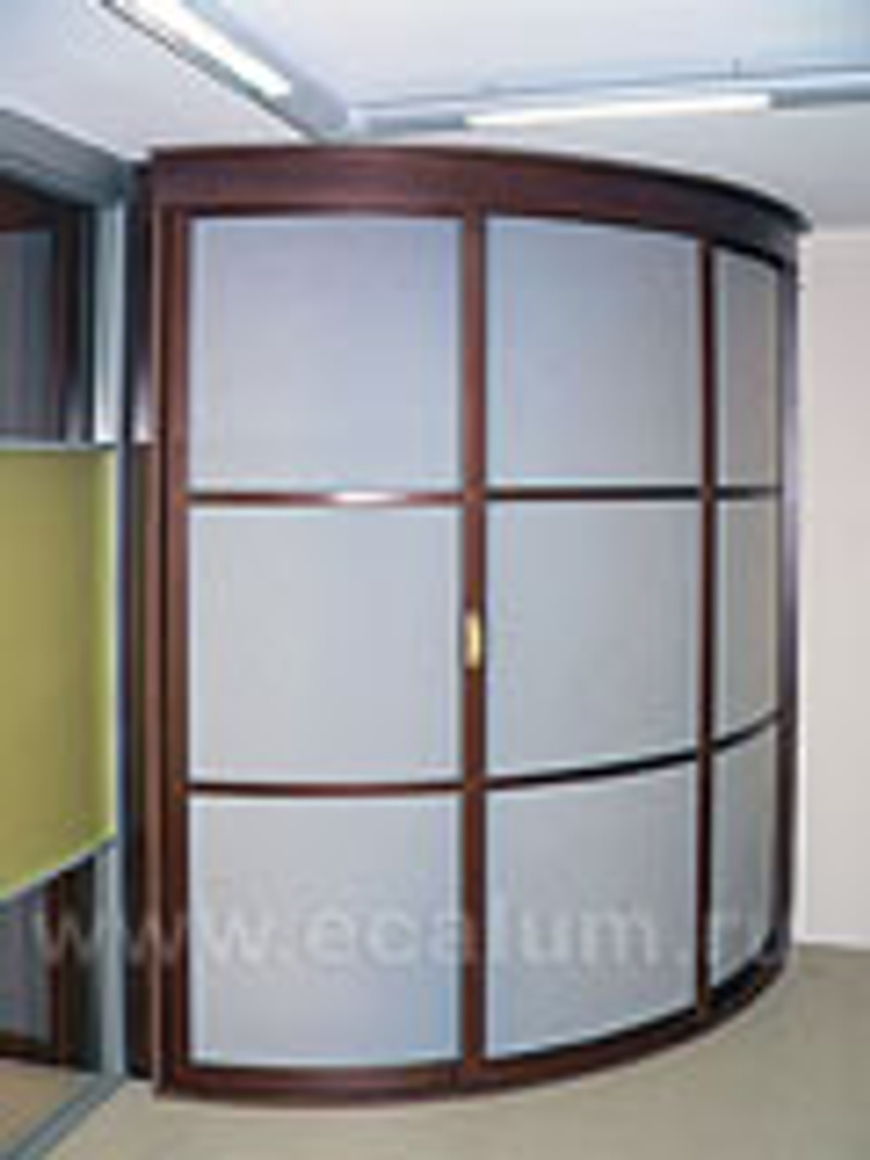

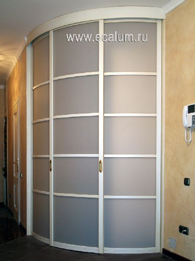

Радиусные двери далеко не самый дешевый и практичный вариант(простор для многочисленных возможных "косяков").
Неделю не смотрел приятно видеть что топик не загнулся.
По поводу зеркальных дверей соглашусь, а вот по поводу удобства не факт, да и все зависит от общего интерьера.

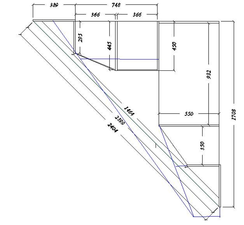

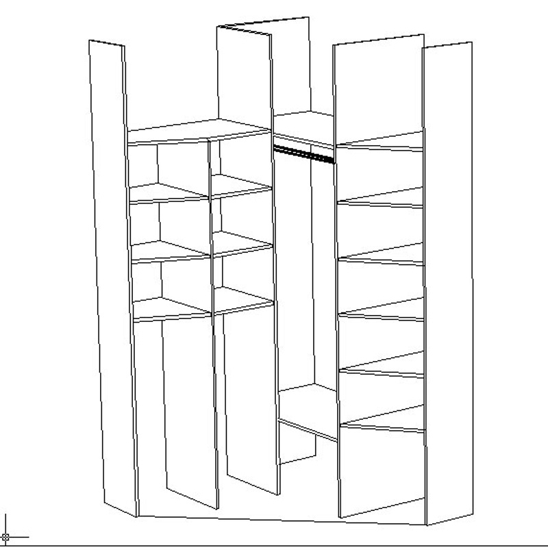

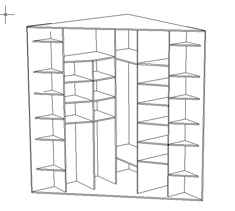

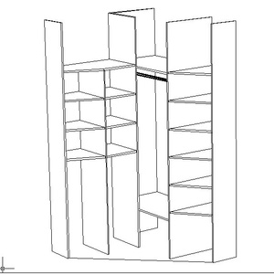

Вот в аттаче - первый вариант шкафа. Размер ок 1,3 х 1,3. Боковая- около 300.
Видно, что если дверь откроется, то до дальних вещей - не добраться.
Сделали так: продлили "заднии" стенки почит на 40 см. и сделали открытые угловые полки.
Двери выставили на одинарный рельс.

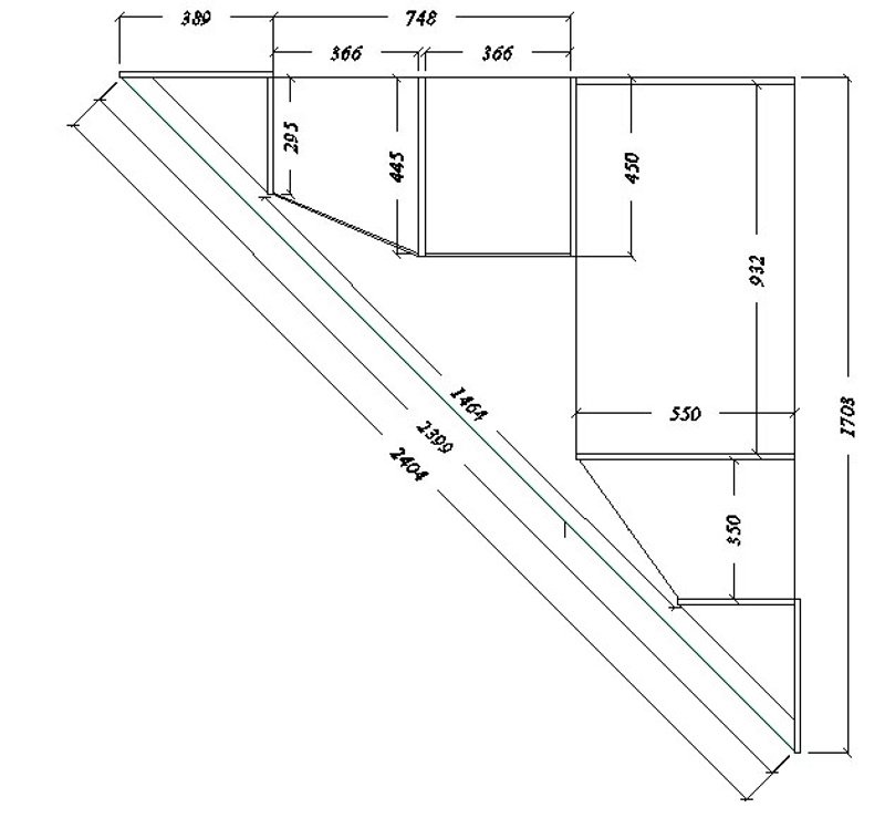

Вот вид сверху.
Двери перекрывали проем = 1464.
А когда раздвигались в сторону - то обеспечивался доступ до дальних вещей.
А зеркальные двери зрительно увеличили комнату.
tehnolog1973
Это то, что я и предлагал (угол отгороженый дверями).
Они хотят добавить боковые стойки, смысл которых мне не понятен.
см. фото выше по топику

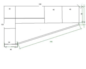

в моем случае правую сторону можно увеличить до 1м80см, а левую только до 1м15см. на левой можно было-бы сделать такие открытые полки, как у Дяди Вани на рисунке, а правую хотелось всеже сделать с боковиной. вот при таких размерах сколько будет проем? в шкаф тоже невозможно будет войти? А если низ и верх шкафа не перекрывать? в смысле полки отдельно, дверцы отдельно? Чего скажите спецы? - это к технологу и Дяде В
ане
или нет?в моем случае правую сторону можно увеличить до 1м80см, а левую только до 1м15см. на левой можно было-бы сделать такие открытые полки, как у Дяди Вани на рисунке, а правую хотелось всеже сделать с боковиной. вот при таких размерах сколько будет проем? в шкаф тоже невозможно будет войти? А если низ и верх шкафа не перекрывать? в смысле полки отдельно, дверцы отдельно? Чего скажите спецы? - это к технологу и Дяде В
анеа если вот так? я начертила синим по Вашему рисунку, а размеры взять 1,15м на 1,80м и одну боковину 45, или 35см. тогда полочек бы добавилось
, так можно будет зайти?

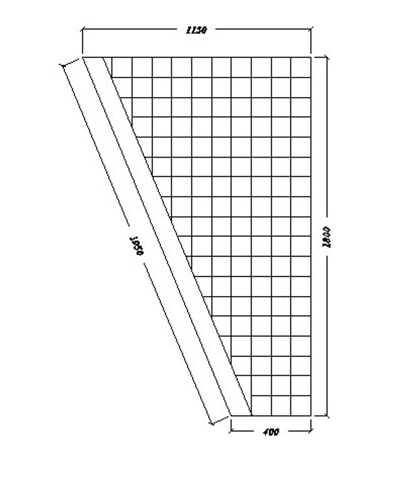

tehnolog1973

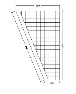

Проем получится 1372мм (на 2 почти стандартные двери). Свободное вместо в шкафу -треугольничек 500х900мм, впринципе войти можно, но особого комфорта не получите (это при учете глубины полок 400мм)
Если потолок не натяжной, перекрытие не нужно.
открытые полки для того, чтобы отъезжая на них двери разкрывались шире ..?Именно так.
так можно будет зайти?Надо сделать и посмотреть. Шучу.
Надо чертить и смотреть. Самый простой способ - карандашом по линолиуму рисуйте вид сверху.
Оставляйте ок. 10 см для раздвижных дверей.
И помните: сделать можно всё. Но сможете ли этим сделанным пользоваться?
Вот Вам вид сверху. Можно прикинуть расположение полок, а также увидеть: будут ли мешать двери.
"Сетка" - со сторой 10 см

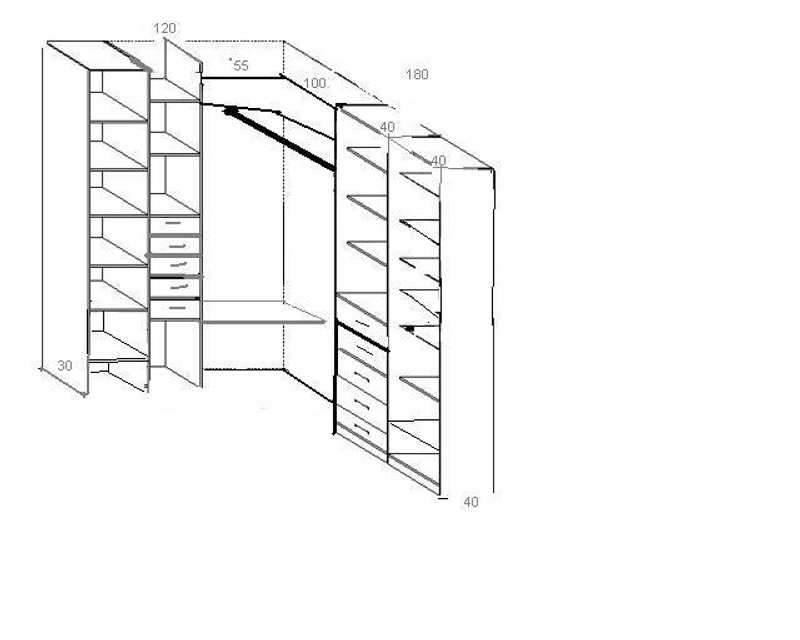

ну и вот,

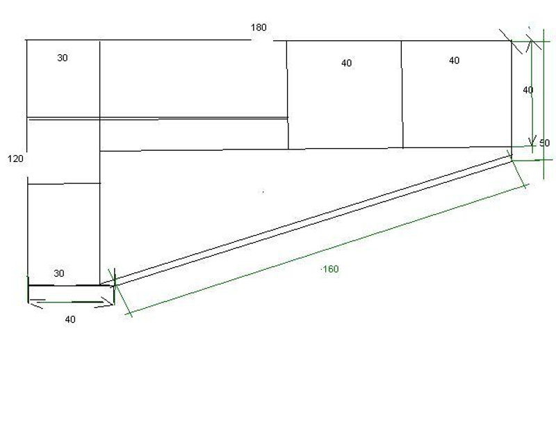

перемерила, попередвигала, нарисовала и что у меня получилось.
вид сверху нарисовала, ну уж как смогла
левую сторону увеличила до 1,20м, но это с учетом толщины боковины, иначе близко выключатель, уже практически 4см осталось!
боковины всетаки хочется с обоих сторон - ну чтобы полочки были функциональнее
в угол вешалки. получиться, что они будут торчать и выходить из-за полки на 15см., но это же наверно возможно? чего скажут профи?
перемерила, попередвигала, нарисовала и что у меня получилось.вид сверху нарисовала, ну уж как смогла

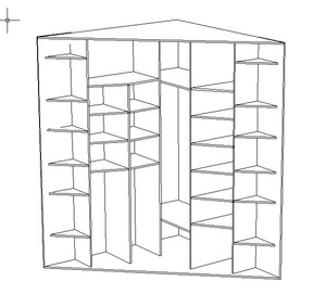

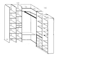

вот чего я в итоге навояла. Конечно я не учитывала толщину полок и плюс к каждой торцевой стороне по 10см для дверей-купе. под вешалом слева полка, справа встанет тумба швейной машины и войдет гладильная доска.
ну мне так кажется, что все это войдет. мастера-профи ну и чего же не подскажите женщине, как и что?
tehnolog1973
Ну впринципе все советы мы уже выдали, если это вы хотите, то сделать не составит огромного труда.
Главно проследить за установкой дверей, а то могут возникнуть проблемы с примыканием к стойкам.
Если женщина хочет - надо искать варианты, как это сделать.
самые праве полки я бы сделал с небольшим углом. Чтоб второй ряд полок сделать глубже. Тогда и полки, и ящики будут глубже.
В самой угловой секции вещи в углу будут "похоронены".Т.е. до них трудно будет добраться.
Слева второй ряд. четыре ящика выглядят красиво. Но места в ящиках?
Т.к двери к стойкам подходят под углом, шлегель работать не будет. Это надо знать.
tehnolog1973
Никакого склепа от заглубления в 300мм не получится. Ящики в левой части при глубине в 300мм правда никчему.
Шлегель я и имел ввиду, но ,повторюсь не в 1й раз, угол среза направляющей можно компенсировать уголком из лдсп, тогда со шлегелем проблем не возникнет.

или совсем неудобно?что такое шлегель не знаю и не поняла.Это - такая щетинка во всю высоту двери. Перекрывает досуп пыли, скрывает маленькую кривизну стоек, а главное - смягчяет удар двери по боковой стойке. Придется или шлегель не по центру клеить (бяка) или ставить доп. планки.

а на мой размерчик 1,20 на 1.80 чего бы придумали?Поми-и-и-лу-у-уйте-е-е!!
Вообще-то tehnolog1973 собирался всем помогать. А я так влез, из любопытства.
Вариант придётся прорисовывать. Смотреть, мож ещё какая заковыка выскочит.
