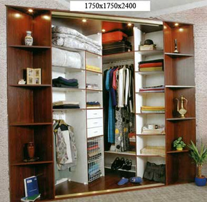

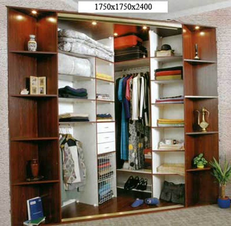

Сделали так: продлили "заднии" стенки почит на 40 см. и сделали открытые угловые полки.вот я нашла в инете, как вы описывали
Двери выставили на одинарный рельс.
Шлигель в таких местах вещь бесполезная. Мы в таких шкафах ставим резиновые бампера для смягчения удара а для пыли достаточно щелей сверху и снизу.

вот я нашла в инете, как вы описывалиВ этом шкафу двери не уходят в углы. Посмотрите, где заканчиваются направляющие.

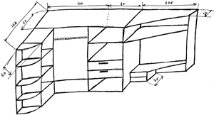

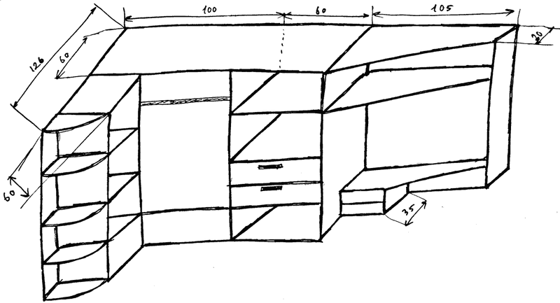

вот. Немножко не в масштабе. Полочка справа - это как дополнение (справа примыкает входная дверь. Чтобы не сразу упираться в шкаф, пришлось делать узкую полку).
О!!
у Вас вообще размах, я думала у меня МАХИНА здоровенная! у Вас в длинну почти 3 метра! Сразу к вам вопросы:
А в живую еще не сделан? только эскиз?
А кто делает Вам?
А скокакака это стоит и материалы и работа?
можно в личку
А кто делает Вам?
можно в личку
tehnolog1973
Мде а дверей купе у вас нету ?
А если есть то как оформляется првая строна?
Судя по рисунку там такое Г.. получится
у Вас в длинну почти 3 метра!На самом деле сам шкаф-то метр на полтора. Остальное - открытые полочки.
В живую пока не готов, сегодня - последнее согласование по материалам. Будет до самого потолка, натяжной потом будет крепиться к этому шкафу. Дверцы - зеркало ("бронза", Бельгия). За все - 37 тыс. Координаты мастера - в личку.

Слева и справа - открытые полки (справа - с крючками для верхней одежды). Двери - раздвижные. На схеме видно только внутреннюю часть, сорри за карандашный эскиз.

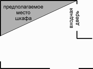

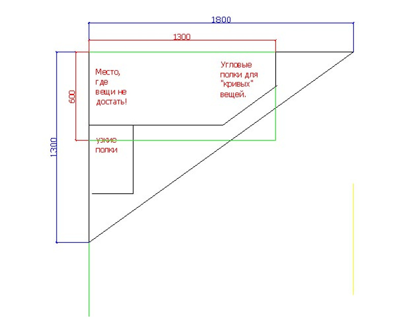

А как по Вашему, можно было б организовать пространство (см. схему)? Размер ниши - 1,30х2,65
а вариант дверей в деревянной обвязке не рассматривали возможно и полукруглые сделать,или экологически чистое наполнение внутреннего пространства ,открытые деревянные полки ,вместо стоек использовать хром .трубы,вам же главное сохранить больше свободного места внутри
А как по Вашему, можно было б организовать пространство (см. схему)? Размер ниши - 1,30х2,65Поставить шкаф 1,6х0,6?
Войдёт столько же, если не больше

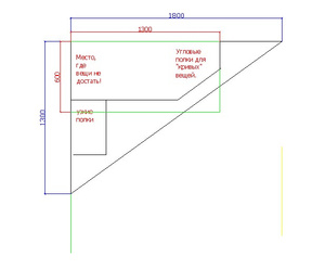

Не могу понять, почему? Вроде ж у меня получается 1,6х0,6 + (1,3-0,6)х0,6. То есть на 0,7х0,6 больше
Да еще и в треугольнике сразу за дверцами не совсем уж бесполезное пространство, ведь так?
Не могу понять, почему?Вот надо нарисовать два вида сверху и посмотреть.
Для Yojik прикинул два варианта. Ну Артель её сразу предупредил: прямой - функцональнее!. Но! Если женщина хочет - надо делать угловое..

Для Yojika.В Вашем варианте от пола,до потолка делаются только крайние стойки,все внутренние примерно на 30 см от потолка,это дает выигрыш в материале и самое главное ,там можно хранить любой негабарит.По стоимости-навскидку там раскроя на 2 листа,ДВПО,немного фурнитурки:итого около 5000-5500р.Это только материалы,естствнн,На двери трудно сказать цену ибо большая разбежка там слишком.
