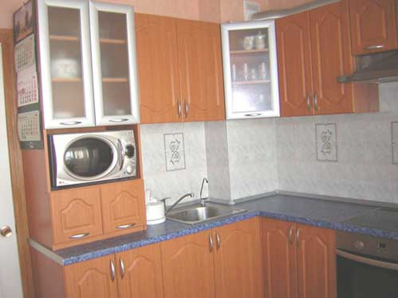

Здравствуйте. Нужен совет. Не могу выбрать материал для кухонных фасадов. нижние шкафы хотелось бы цвета венге с текстурой дерева, верхний оранжевый лаковый (лаковый ) со стеклом.
Пока нам предложили такие варианты:
1. покрытый пленкой МДФ или покрашенный МДФ, в верхних шкафах со стеклом - этот вариант не практичный, у нас маленький ребенок.
2. внизу: лдсп в алюминевой рамке, вверху полупрозрачное оранжевое стекло в алюминевой рамке. - этот вариант рассматривается, но дорого...
3. Пластик, акрил, акрилен.... - их все, я как понимаю нужно обрамлять в рамку, как и предыдущий вариант... и стекло не врежешь в пластик и акрил.... :и дорого
Не могу определиться, чтоб красиво было, не оч. дорого и главное практично. Помогите советом. есть какое-нибудь покрытие, например МДФ ламинированный, чтоб можно было не обрамлять в алюминий, но стекло врезать, так как в ЛДСП мне сказали, что нельзя. А МДФ под пленкой и крашеный - недолговечный. А пластик и акрил - дороговато, да и обрамлять их надо обязательно в рамку...

1)маленький ребенок с табуретки в прыжке врядли дотянется до верхних шкафов. На фото мдф крашеный.
2)это самый дешевый вариант.
3)можно и просто закромить пвх кромкой.
все зависит от того сколько вы готовы денежек в кухню влупить, а там уже смотреть что важнее, начинка или внешний вид.

Нужен совет. Не могу выбрать материал для кухонных фасадов. нижние шкафы хотелось бы цвета венге с текстурой дерева, верхний оранжевый лаковый (лаковый ) со стеклом.Так материал не можете выбрать или цвет?
1. Вместо стекла можно поставить акрилат.
2. Не понял. Вариант не рассматривается7
3. Можно обрамлять кромкой ПВХ 2 мм. А стекло не обязательно вставлять в аюминий. Можно в МДФ-профиль. А если ПВХ плёнку выбрать "под алюминий", то смотрится вполне пристойно.
1. не могу выбрать материал,
2. рассматривается, но ищется более дешевый вариант, так как алюминевые рамки дороговаты,
3. если стекло не вставлять в алюминий, то в МДФ - крашеный? значит и внизу надо его же и без алюминия, а это не оч практично...
Вот и ищу вариант, чтобы качественно и недорого...

2. Если ищется вариант, дешевле алюмюминия, то он уже озвучен - ПВХ 2 мм.
3. Не крашенный МДФ, а МДФ-профиль, облицованный ПВХ. т.н. "рамочный" фасад

Самые дешевые варианты:
-Крашенные матовые около 2тыс
-ЛДСП в пвх2мм самый бюджет 300-400руб
-ЛДСП а алюм профиле 1000-1500
-Пленочные фасады,самые дешевые 1200 в ламитексе (могу немного ошибаться),но у них пленка и клея самые дешманские
СТЕКЛО:
1) для крашенных и пленочных понятно как выглядит Дядя вася приложил фото
2) для фасадов ЛДСП:
- по дороже в алюминиевом профиле,стоимость одной рамки 2-4тыс,в зависимости от профиля,стекла и кто делает.Обычно на кухне две-три рамки достаточно
- простое рифленое стекло с евро обработкой по периметру,необходимо предусмотреть все технологические отверстия,заехать в стекло резку выбора уима,стоимость от 600руб/кв,все просто
- это же стекло вклеить в паз в лдсп,за склейку кто как около 500руб
-использовать рамку с пленочного мдф и вставить стекло

Всем спасибо за инфу, действительно тяжело новичку...ведь хочется как лучше для себя же делаю. Не подскажете, где распил ЛДСП подешевле, ну и по фасадам: алюминевые профиля? Крашеный МДФ и пластик мне уже подсказали..
Остановился на варианте: вверху стекло в алюминевой рамке, внизу ЛДСП в алюминевой рамке. Теперь осталось найти где подешевле рамки делают и определиться с наполнением, жена хочет доводчики на все ящики, а на шкафы выдвижные они аж по 1200 за штуку...
