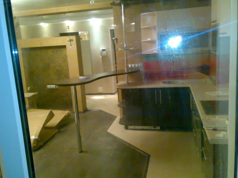

Миленько в принципе, сильно выделяется фартук конечно) Такой солирущий элемент. Похоже на стекло, все-таки зекало бы инчае смотрелось. У вас те же переливы и на текстиле будут?
Не поняла, где раковина будет? В углу? А над ней розетки? Это ж неудобно и нарушает технику безопасности. И еще стол, видимо временный сейчас, а вообще где он будет стоять?
В целом интересно получилось.

полная разножопица стилей
кухня создаёт впечатление откуда то вырванной и вставленной в интерьер

стойка не в проходе - там еще комната. Студия, так сказать. Стойка служит одновременно как стол и как элемент отделяющий комнату от кухни.
туканы - алюминий.
наверное, на фото они от стены золото взяли.
полки радиусные. хз. может оно и так, но что-то фантазии на лучшее не хватило )))
Стола обеденного там не предусматривается
PS от равковины до розеток - полметра
туканы - алюминий.

Сейчас вообще нет стилевых ограничений в интерьере. И потом - ремонт же не окончен.
Ljaguha
ну пока кухня вырвана из контекста, поэтому и я просила потом фото в интерьере. Вообще выкладывать незаконченную работу - это не правильно с точки зрения ПР
Антиреклама получается.
Вроде ничего так, но мне немножко не к душе..Маленький кусок полок в верхнем ярусе чуток не в тему..лишний
И это.. телек так поставьте, чтобы смотреть с барной стойки было удобно
Касательно фартука - ИМХО конечно, рисунок немного не тот, какой тот - не скажу...не знаю
Ждем фоток квартирки в целом. А вообще - студия это тема. Я мечтаю..муж не дает

А про фасады и столешницу не рассказали
Что за Промебель такая? В ДубльГисе не могу найти. У них сайт есть? Почему вы именно у них заказывали?
Красиво! Из чего фасады? Не залапываются?акрилайн. 110 тыс. без техники
Во сколько обошлось?
Красиво!
Однако, из фото не видно, какое расстояние по полу от рабочей поверхности до перехода на более низкий уровень пола. Такое впечатление, что там мало места для работы: шаг назад, и можно споткнуться
а сколько? метр-полтора?
Так я до стола не дотянусь тогда
кроме того, там не такой перепад и бордюр чтобы споткнуться
минимальная ширина проходов к мебели принята 80 -100 см. А на кухне не просто ходят, там ещё и работают
расстояние от рабочей поверхности до ближайшего препятствия гораздо больше 60 см. И даже больше 1,5 м для некоторых частей
вдогонку.
пространство для передвижения не должно иметь препятствий, а ступенька или перепад по высоте есть препятствие, не так ли?
Поэтому пространство для передвижения на вашей кухне ограничено подиумом. бОльшую часть подиума занимает кухонная мебель, в то время как для кухни рекомендуют такое соотношение площадей:
мебель : пространство для передвижения = 1:3
ссылка
ссылка
кхм. там перепад не больше 1 см.
вот вообще не критично
перепад не больше 1 см.может тогда стоило сравнять его вообще?
поднять пол по всей квартире?
Вот, кстати, да. Меня смутило еще ваша первое упоминание про соединение с перепадом высот. Вы наверное просто уже привыкли и не сильно замечаете, а вот те, кто окажется у вас впервые на кухне, будут запинаться. Я бы не стала так оформлять пол. Вся кухня лучше бы осталась на своем одном уровне, а за барной стойкой можно было делать эту волну. Все-таки по кухне носишься время от времени по полдня туда-сюда, препятствия действительно нервируют.
Я бы сказала, что это самая нефукциональная вещь в вашей кухне.
60 см очень мало.
60 см очень мало.

какая то дикая геометрия у вашего перепада... прям портит впечатление.
а что за выступ в углу (там где розетки) почему там не ровная стена?

привязались к такой мелочиЭто не мелочь.
Например, если утром с бодуна находишься. Можно даже о хлебную крошку споткнуться.
Ну про другие интерьеры тоже не мало критики было. А прицепиться всегда есть к чему. Другое дело, что если это не функционал, а оформление, то - дело вкуса хозяина, можно и помолчать.
А подскажите как закрывается такой закругленный стык между кафелем и ламинатом? Что используется?специальный профиль, продается много где, в том же Колорлоне
не панацея, кстати
и тоже торчит на сантиметр
Ничего подобного не видели в магазинах. Из чего этот профиль,пластик резина или что другое?
алюминиевый профиль П-образный присверливается к полу в щель
сверху накладывается цветной, вставляется в П-образный паз
профиль гибкий, что-то среднее между резиной и пластиком
сходите в магазин и потрогайте
Не слушайте завистников, очень симпатичненько!
алюминиевый профиль П-образный присверливается к полу в щельПредварительно перед монтажом размягчается в горячей воде, чтобы легче монтировать. Профиль лучше брать алюминиевый (бывает и тонкий пластик), пластик ненадежен!
