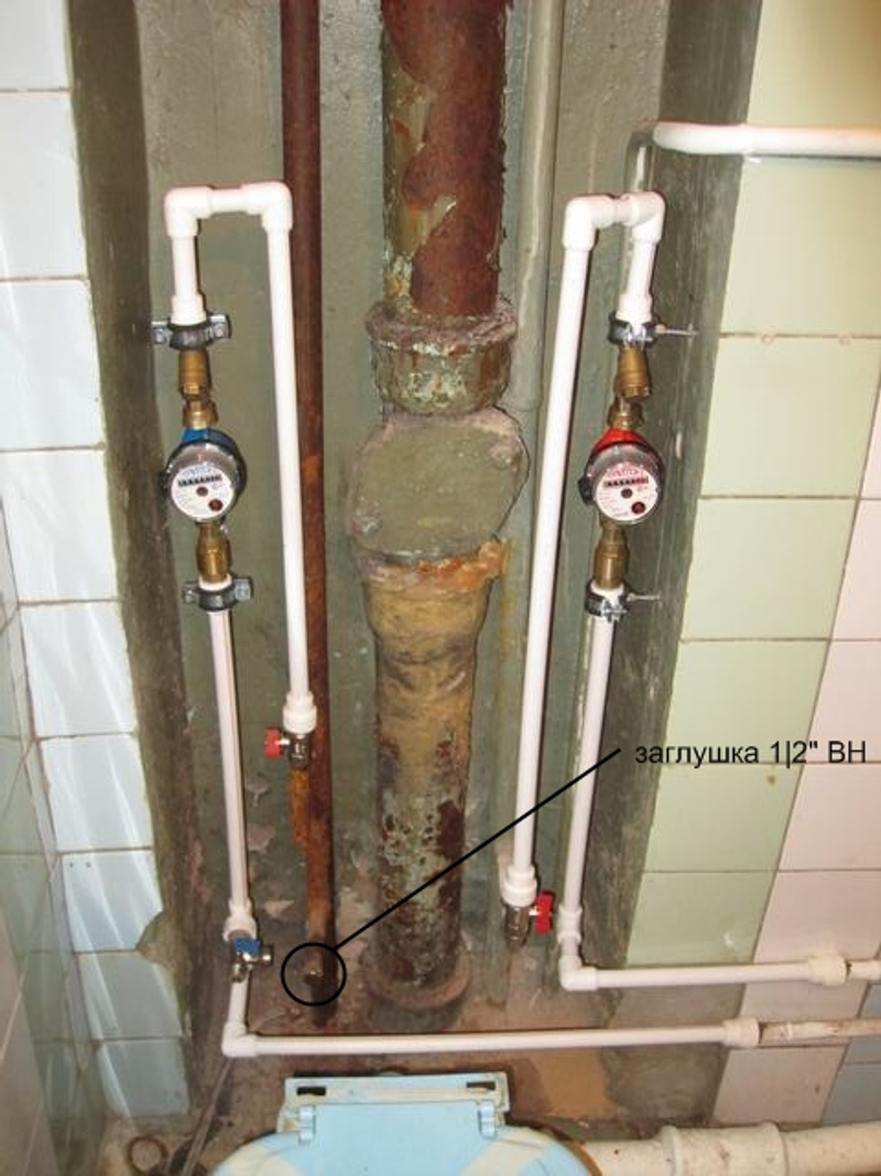

Подскажите, пожалуйста, не возникнет ли проблем с инспектором, если на стояке остался отвод с заглушкой резьбовой (заглушка без ушка под пломбу). И как в этих случаях поступают инспекторы? Пломбируют заглушку? Если да, то как?
A644
У нас такая же- инспектор даже внимания не обратил!

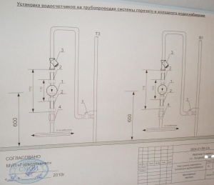

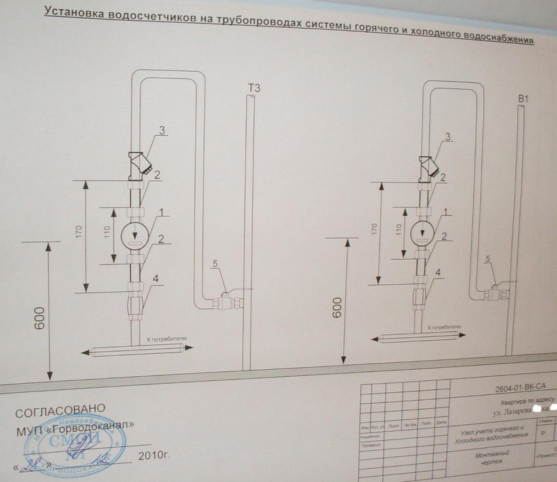

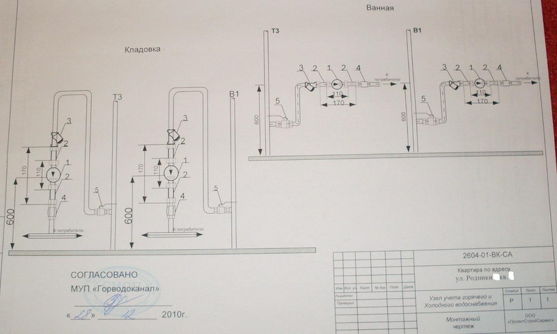

Если можно выложите проект установки счетчиков (интересно посмотреть какой он должен быть ).Присоединяюсь, выложите/скиньте в личку проект. И какие требования (кроме 60см от пола) предьявляет горводоканал?
Александр.....
artem2010

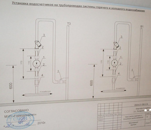

чем мативирована высота 600 мм от пола не понятно, еслибы это расстояние было от счетчика до горизонтальной трубы на разводке ..а так
или это просто конкретный ваш проект по сделанной работе.....т.е. сначала сделали потом начертили.............
скорей всего 600мм. минимальна должна быть врезка в стояк ...............а там хоть вертикально хоть горизонтально ставь счетчик......
есть на форуме спецы. по установке пусть разяснят что почем
В том то и дело, что вначале делают монтаж а потом уже по нему составляется проект.
Высота 600мм диктуется требованиями горводоканала (чем они это объясняют непонятно).
Но они же согласовывают, и опломбируют счетчики смонтированные на высоте менее 600мм.
Так что совсем непонятно

в новостройках врезку делают от чернового пола строго по чертежу далее хозяин выравнивает подливая стяжку и затем плитка .......... ну ни как 600 мм не получиться....... да и чисто технически смысла лично я невижу ..... некоторые вообще подиумы делают и что?????????
Александр.....
600мм – высота от пола до циферблата счетчика. Мотивируют удобством считывания показаний для контроллера Горводоканала.
Вычерченная схема на проекте универсальна, её не рисовали под конкретно мой проект, и она не воспроизводит в точности мою разводку.
Как непосредственно мне установили счетчики, можно глянуть в этой теме . Правда проект от другой квартиры, но это сути не меняет.

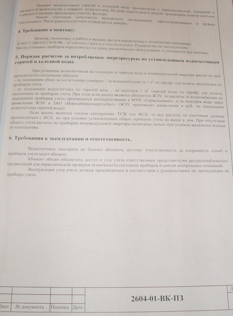

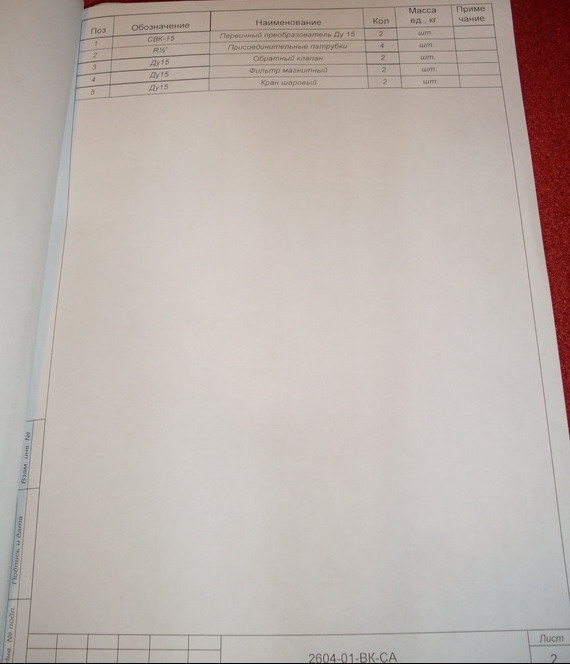

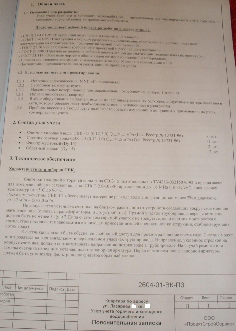

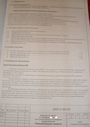

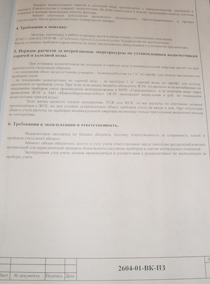

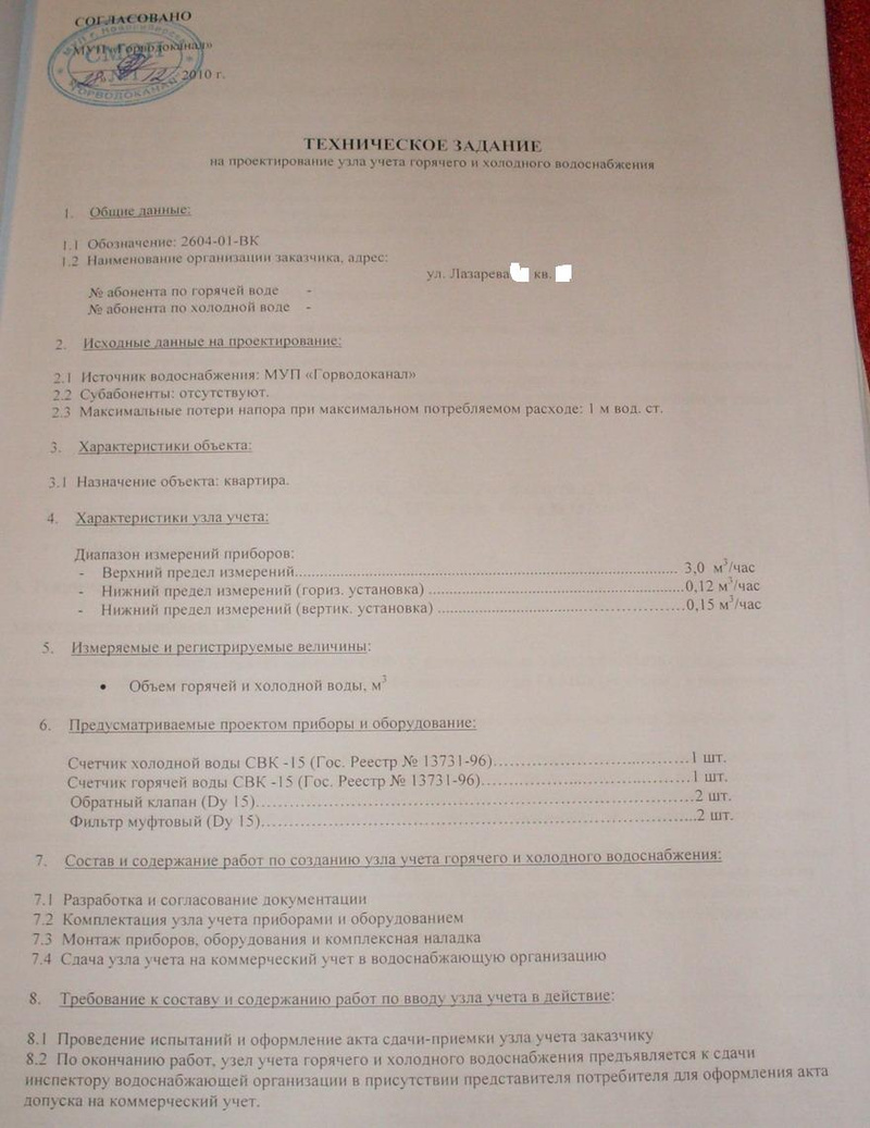

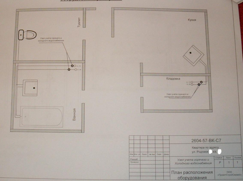

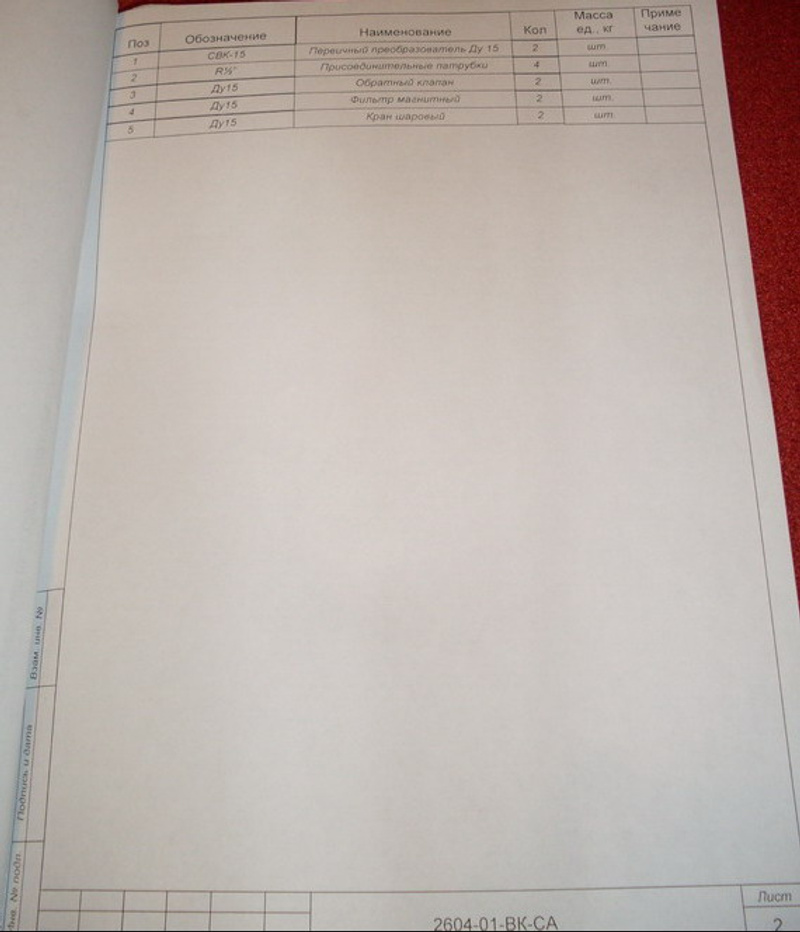

Вот выдержки из проекта с двумя точками ввода, на который я привел ссылку. Можете непосредственно сравнить нарисованное с выполненным.

Если кому интересно, могу пояснить. Сам промбирую счетчики, поэтому на вопрос "почему 600 мм" могу ответить только так "...Что бы было удобно пломбировать...". А вообще, в городе дела обстоят следующим образом, а именно стали обстоять так с 01 февраля сего года. Теперь Советский район отделен от города границами шлюза и первомайки, в академ инспектор выезжает и пломбирует счетчики установленные на любой высоте, хоть 10 см от пола, поэтому там мастера стараются ставить счетчики непосредственно в одноу линию отводов труб от стояков, что удобнее и немного экономит материал, да и где то эстетичнее, нежели всякие петли. Поэтому представителем ГУП управления энергетики и водоснабжения СО РАН, удостоверяют лишь основные требования установки приборов учета воды, т.е. наличие запорной арматуры, грязевика (фильтра), обратного клапана. От этого максимальный срок полноценного пользования приборами учета воды непревышает трех недель, в основном 15 дней (от монтажа до опломбировки), ну и соответственно получения расчетной книжки.

Видимо вам нужны: технические условия на установку узла измерений холодной воды от поставщика МУП «Горводоканал».
Вот только как их получить...
Видимо вам нужны: технические условия на установку узла измерений холодной воды от поставщика МУП «Горводоканал».типа того.. только полностью ТУ меня не интересуют.. у меня не вписывается в интерьер это убожество на высоте 0,6метра при разводке на высоте 0,2. Куда денутся, на официальное письмо обязаны ответить!
