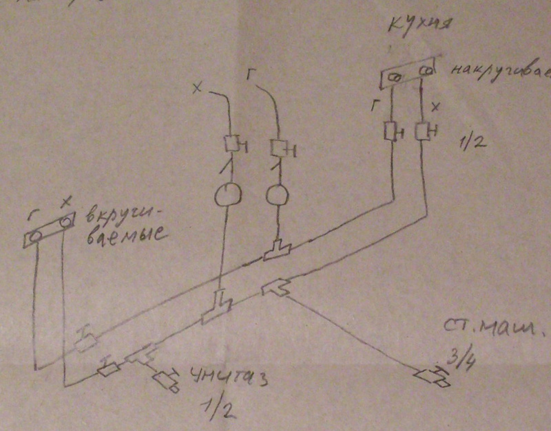

Есть необходимость сделать разводку и установить счётчики в студии. Есть ли смысл самому заморочиться. Материалы турецкий Фират по моим прикидкам примерно 3500р, рассчитать и купить всё могу сам. Как выше писал Аникс «проект + согласование + вызов инспектора = 1800руб.», насколько правда, кто обращался? Работа стороннего мастера 1500р, достаточно?
Итого: 3500+1800+1500=6800р.
Если заказывать в фирме под ключ, озвучивают от 8000 до 12000р.
Gnussi
Есть необходимость сделать разводку и установить счётчики в студии. Есть ли смысл самому заморочиться. Материалы турецкий Фират по моим прикидкам примерно 3500р, рассчитать и купить всё могу сам. Как выше писал Аникс «проект + согласование + вызов инспектора = 1800руб.», насколько правда, кто обращался? Работа стороннего мастера 1500р, достаточно?Без обид, но за 1500 ваш номер телефона даже записывать не будут, поверьте. А к аниксу можете обращаться, надежно. Минимум за пятерку можно сделать разводку, и то, без штробы, а судя по фотографии, у вас новостройка, а в таких домах без штробы делать не практично, поэтому и набегает рублей 8. И в 3500 с счетчиками вы не уложитель, разве что с российскими, тогда покупайте сразу второй комплект.
Gnussi
на схеме, еще про клапана забыли
Александр.....
Про обратный клапан не забыл, в материалы его посчитал. Счетчики посчитал российские. Штробить ничего не надо, вся разводка поверх стен.
Мне кажется, что здесь день работы. 5000р/день!?
Gnussi
Да какой день, там часа четыре, с перикурами. А что для вас удивительно 5000 рублей в день, это вполне нормальный ценник, почему вы думаете подъезды заклеены обэявлениями по сантехнике, вот именно по этому и заклеены, что с малыми затратами можно заработать нормальную сумму. И то это минимум. Обычно за разводку 7, 8 и выше берут, бывают случаи и по 15 вылетает в день, разные же клиенты. Нет, конечно может быть вы найдете и за 1500 тысячи, но я таких пока не встречал, если найдете, скажите мне, я ему буду платить 1500 рублей каждый день за такую разводку как у вас.
А вообще за 1500 можно лишь полотенчик прикрутить или водонагреватель повесить, а разводку проще самому сделать, ютуб рулит. Если нужен паяльник в аренду, обращайтесь.
