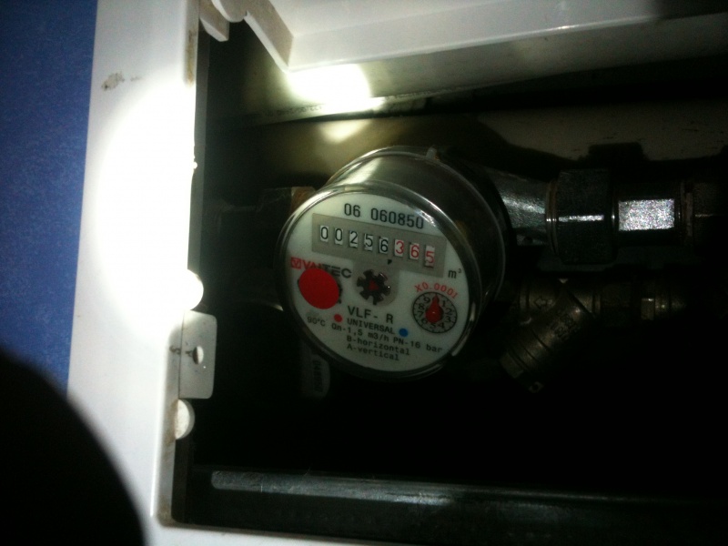

Устанавливали счетчики в компании. В принципе сделали хорошо, красиво, по крайней мере монтаж был качественный, кроме счетчиков еще унитаз ставили и полотенцесушитель, вот только проект ждали недели две когда привезут, а потом еще и опломбировку ждать надо. Они объяснили все тем, что так везде, мол согласование длится 2 недели максимум + пару дней на разработку проекта, а опломбировщика вызывают после согласования, и отдали документ где было написано, что вызов был сделан 14.04, а придет человек с пломбой 17.05, получается что от монтажа месяц и 11 дней пройдет, по-моему долго, но они еще сказали что там праздники сдвинули дату немного, что в принципе логично.
Подскажите так всем делается?

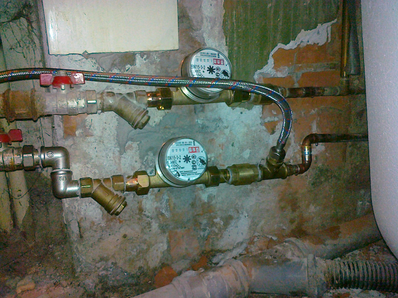

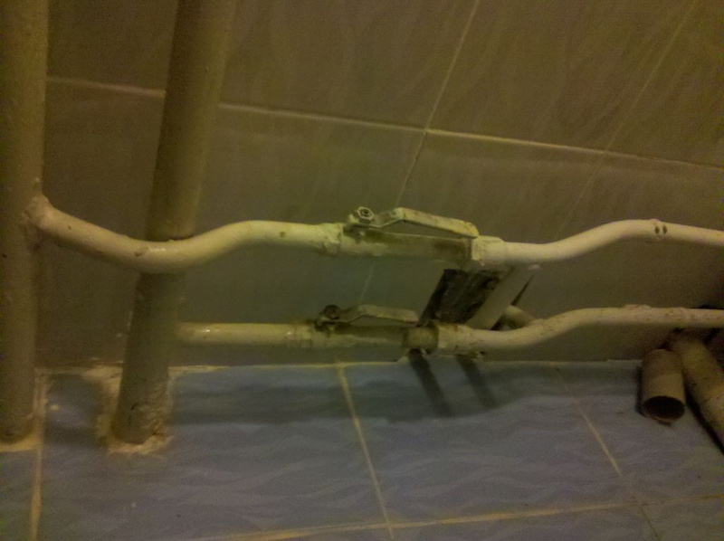

И вопрос по 60 СМ, остался открытым, если как тут на фото горизонтально заходит труба, я что обязан её поднимать вверх на высоту 60 см (высота счетчика) и потом обратно себе опускать? аесли места нет повышать до 60..... там раковина?
в продолжение тут хоть и не закон но все же http://www.camremont.ru/docs/3_100/6-2/6-2-7.html
от 300-1000 мм высота счетчика, но тут интересная запись " Ось водомерного узла должна находиться в горизонтальном положении." то есть если у меня в туалете холодная труба вертикальная, то чтобы ось сделать горизонтальным я должен что ли городить переходы в горизонталь а потом возвращать в вертикаль трубу? но это же бред я так понимаю?
так же порадовали меня
"Прямые участки из жесткой трубы (стальной нержавеющей или медной) должны быть не менее 3Dу до и 1Dу после счетчика. Т.е. для трубы с Dу=15 мм прямые участки должны составлять не менее 45 мм, для трубы с Dу=20 мм прямые участки должны составлять не менее 60 мм."
и где в квартирах при наших ванных найти по 60 см прямых участков?

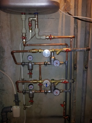

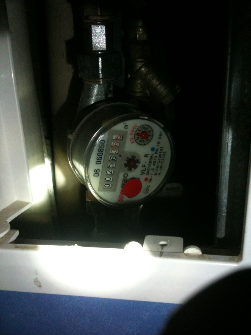

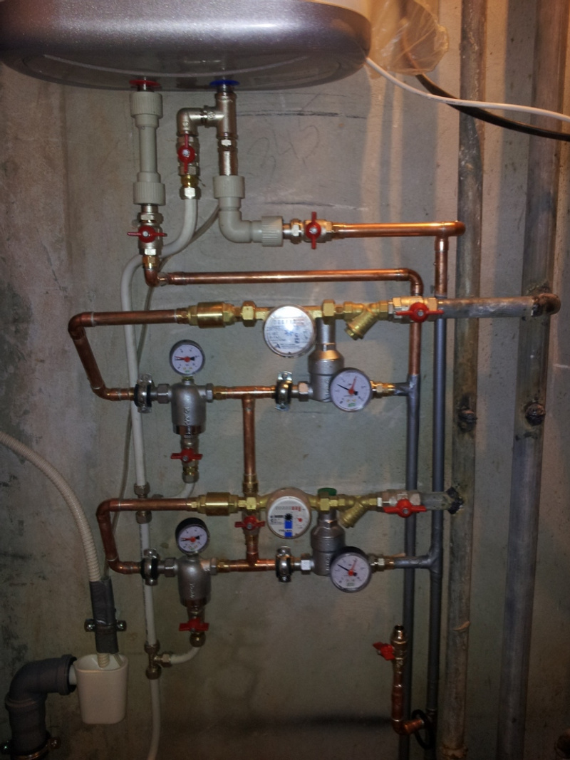

кто-нибудь выложите фото монтажей своих счетчиков.
60 мм = 6 см, штуцера водомера и фильтра грубой очистки должно быть достаточно.
Ось водомера - это скорее ось, на которой крутится его крыльчатка, IMHO.
И вопрос по 60 СМ, остался открытым, если как тут на фото горизонтально заходит труба, я что обязан её поднимать вверх на высоту 60 см (высота счетчика) и потом обратно себе опускать? аесли места нет повышать до 60..... там раковина?Есть письмо Департамента энергетики и ЖКХ мэрии г. Новосибирска от 22.06.2011 № 1-3200 за подписью нач. департамента Кожина А. Ю. Цитирую: "Какой-либо определенной высоты от пола для установки индивидуальных приборов учета холодного и горячего водоснабжения действующим законодательством не предусмотрено".
