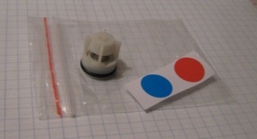

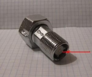

Сейчас многие фирмы по установке ПУ, стали экономить на обратных клапанах, ставя встроенные клапана в штуцер. Получается что проходное сечение уменьшается как минимум в половину, что грозит падением давления при включении нескольких потребителей

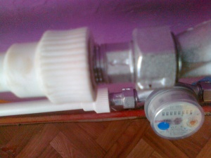

В феврале пришло время поверки счетчиков. Принял решение не делать поверку. Купил новые счетчики по 550 р/шт. Написал заявление в УК, приложил копии паспортов. Пришел мастер, я при нем снял старые и установил новые счетчики, мастер опломбировал новые и составил 2 акта - о снятии пломб и об установке новых. Заняло все около 30 минут. Копии актов я отдал в УК и в Горводоканал. В водоканале были удивлены этим актам, но взяли их для сведения, комментируя, что учет должна вести УК и им эти акты носить не надо. Опломбировка бесплатно.

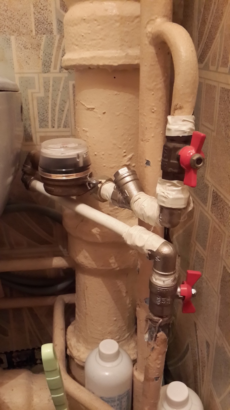

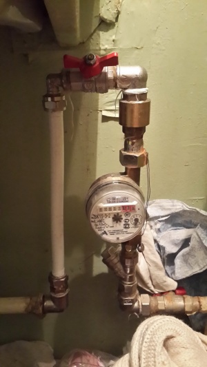

VolnaNSK
Как же его в эксплуатацию ввели!?
Фильтр на горизонтальном участке должным образом работать не будет. Мусор не будет оседать в "отстойнике", а будет постоянно болтаться во взвешенном состоянии.

и что не так? то что у человека фильтр расположен так относительное зло.... чтобы спустить мусор можно частично открыть кран и водой вынесет. В санузле аналогично, приоткрыл, пальцем выгреб.
в наших условиях вижу это самый оптимальный монтаж... тем более в инете полно ещё хуже от мастеров, а не от людей собственников... никто не заморачивается правильным расположением фильтра.
Лет 20 жили без фильтров и нормально... а тут армагендон что оказалось фильт стоит не так. Забьется прочистит владелец, это его будет проблема как он будет чистить и уж вычистит поверьте.
Ставящим пломбу я думаю вообще поровну как смонтировано в какой плоскости, там проще - фильтр есть, клапан есть, счетчик есть, - норма, пломбу и живите.

Доброго времени суток.
Ставлю счетчик для воды с обратным клапаном, так вот при установке его в полусгон на выходе из счетчика этот самый клапан плохо расклинивается в полусгоне. Понятно что при запирании клапан он упрется и не даст воде обратного хода, но в прямом направлении уж както легко выходит. нужно ли крепить или никуда не денется?
