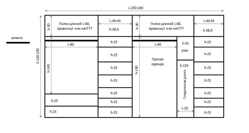

Необходим встроенный шакф-купе в офис для хозяйственных нужд, расположен в хозпомещении. Ширина 133, глубина 60, высота 270 см. В одной половине 4 полки, в другой 2. Материал самый простой, полки видимо ЛДСП или МДФ, двери из алюминиевого профиля с наполнением ЛДСП. Боковые и задние стенки не нужны, только полки и двери-купе. Место установки на Телевизионной. Прошу в личку примерную стоимость. Есть еще второй шкаф там же, но это уже по месту, нужно подумать, что там можно сделать.
abormot_makc

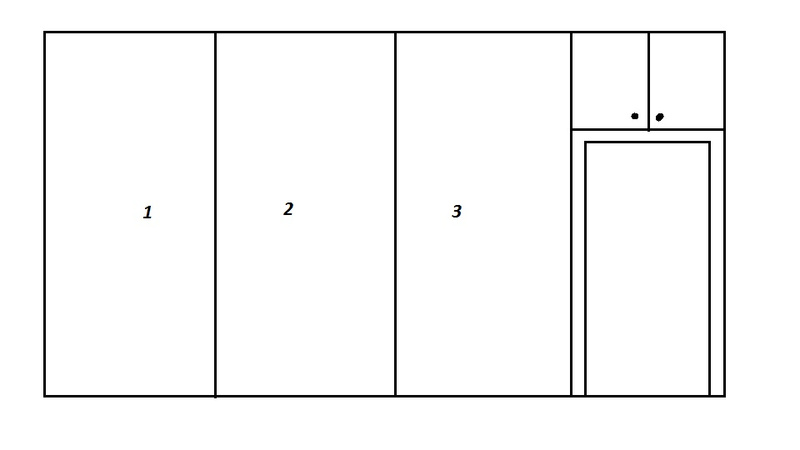

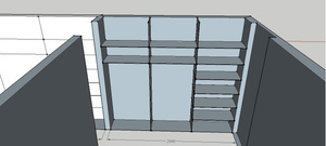

Добрый день мастера, планируется шкаф, схема на рисунке. Сориентируйте сколько такой делается по времени и за сколько? Планируется 3 двери, каждая состоит из 3х частей:
центральная дверь - 3 зеркальных части
боковые двери - тоже из 3х частей, материал скорее всего лакобель, цвет светло-серый, молочно-белый.
Конструктивная критика приветствуется, ширину, глубину можно немного подвигать, помещение позволяет.

мебельщик2013
Полки на 800 прогнутся, надо или уменьшать до 700 или ставить опору
Bobsel
Под полки 800 мм можно по центру прифигачить кронштейны за 15 рублей. Все равно одеждой завешано, эстетика особо не пострадает.
Или второй вариант - сделать ребро жесткости из ДСП - цена копеечная, все равно детали напиливать. Такое ребро может даже в остатки влезть при распиле.
мебельщик2013
В данном случае я бы под нижние полки поставил стоевую, потом труба 25 вертикально до верхней полки.

под нижние можно и царги, ибо стоевые делят отделение пополам, а человеку вполне возможно, требуются именно широкие полки. а под верхнюю полку достаточно на середину трубы поставить кронштейн - будет достаточная точка опоры точно посередине плоскости...

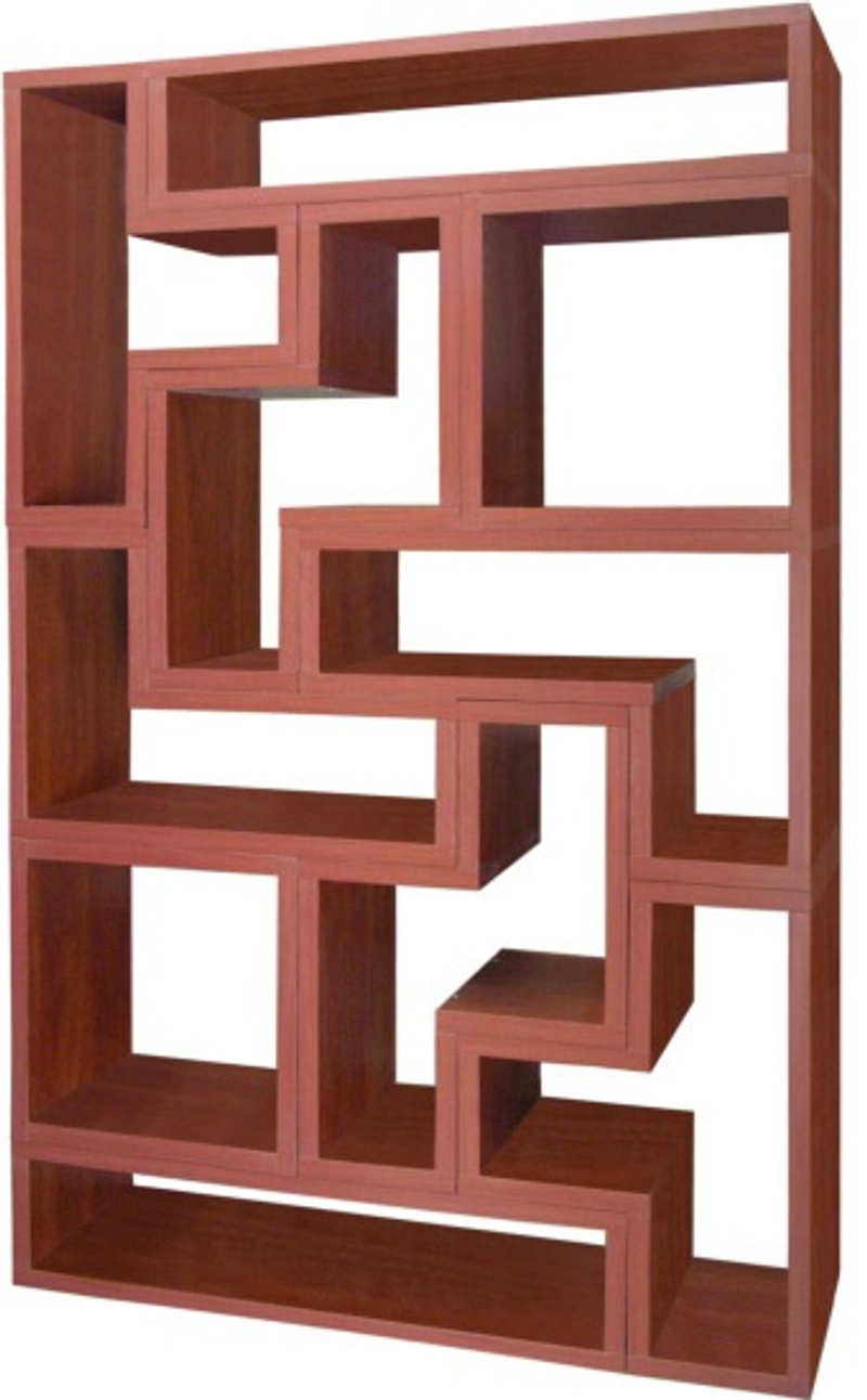

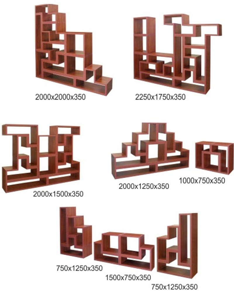

Доброго времени суток!
Нашёл на просторах интернета интересный шкафчик, но не могу найти его в магазинах Новосибирска.
Думаю проще заказать его. Почём сделаете?
Написано, что из 32го ЛДСП делают. Обязательно ли 32мм или можно из 16 мм сделать?
этот монстр будет весить далеко за 100 кг...
подобные вещи делаются из тамбурата, проблема лишь в том, что в новосибирске уже нет ни тамбурата, ни фурнитуры для него...
Да его из 16мм лдсп делать еще проще чем из 32мм. И цена ему рублей 10. А вообще нужны точные размеры, я так понял его габариты 8х на 5х. Теперь осталось определиться с величиной х.
Слав, уверен - эстетическая составляющая этого "проджекта" улетучится вместе с толщиной материала. в 16ой - это будет порно...сам знаешь что
Если брать образец на фото, то Х = 250 мм. Но это не принципиально.
А толщина материала... Мне кажется, что из 32 просто жёстче конструкция будет, так как она не предполагает задних стенок.
Ну вот я бы делал ее тоже из 38мм лдсп, или из 26мм. В зависимости от расцветки, если речь идет скажем о Egger. В него и крепеж можно вкрутить без проблем. Правда цена будет другой.
Предназначение его у стенки стоять, или комнату делить? Если принципиально нужна жесткая конструкция можно и углы под кромку вогнать.

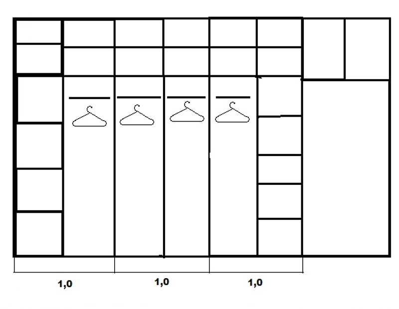

Silvik

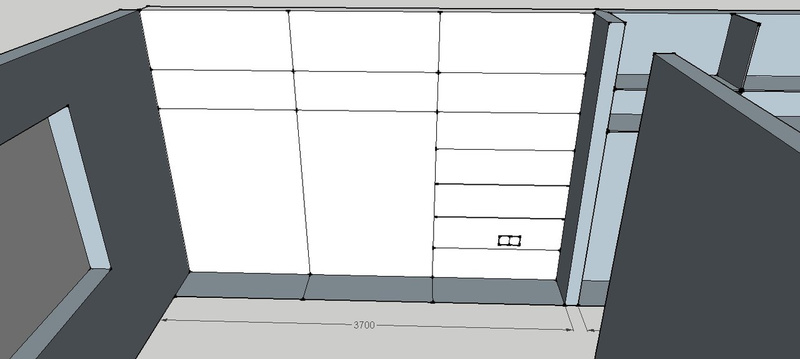

Добрый день! Хочу заказать два шкафа-купе.
Высота 2500 мм. Расстояние м/у полочками 350мм. Там где большое расстояние-штанга.
Двери раздвижные.
Тот, что шириной 3700 мм-заполнение ЛДСП. (4 двери)
где 2850 мм-заполнение 2 двери-лдсп, 1 дверь зеркало (всего 3 двери).
Глубина шкафа, т.е расстояние от косяка до стены 400 мм.
Жду вопросы и предложения.
Двери раздвижные.
Шкаф 3700 разделили на три части, а дверей четыре? Это как? А доступ к секциям как будет, когда двери встанут? Так и секций тогда тоже четыре надо.

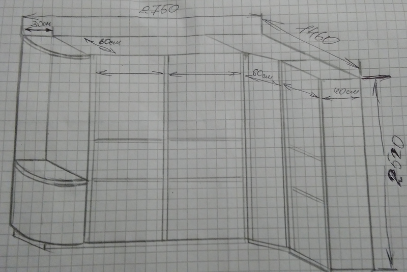

oIoaHToM

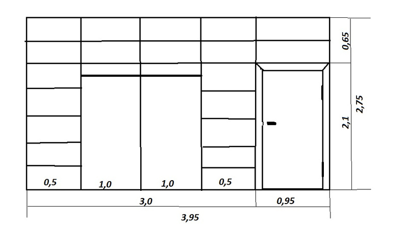

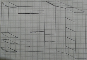

хотелось бы узнать стоимость шкафа-купе.
3 скатных двери, над входной дверью - 2 дверки на петлях.
по краям отделы под полки, внутри 2 отдела плательных (чтобы вешать одежду)
имеется вот такой эскиз. думаю все понятно нарисовал (как смог)

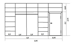

шкаф-перегородка ? то с тыльной стороны щиты,не
немного не правильно нарисовал внутреннее наполнение, будет очень не удобно доставать вещи с центральных полок и платья со штанги
метровая штанга посередине шкафа - самое нормально.
Среднюю стойку можно убрать
