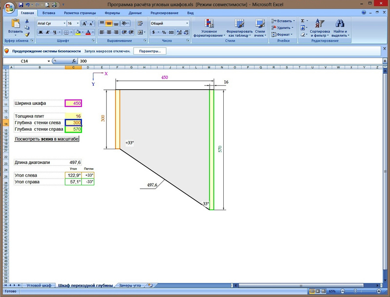

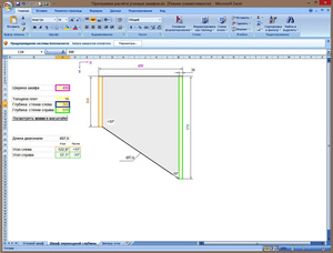

по петлям: я что-то подумал взять петли под 30 град. как на кухонную угловую тумбу
программа по расчёту ширины дверей у меня есть, по ней и посчитал, получается 33 град угол

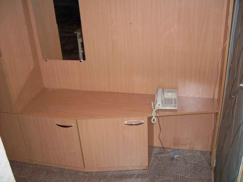

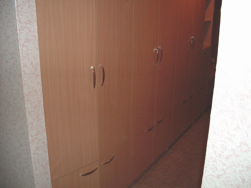

Вот для примера несколько "кривых" шкафчиков.
Зазоры там, как ни крути, поболе получаются. Вернее выглядят они поболее из-за разворота дверок, но ничего критичного.

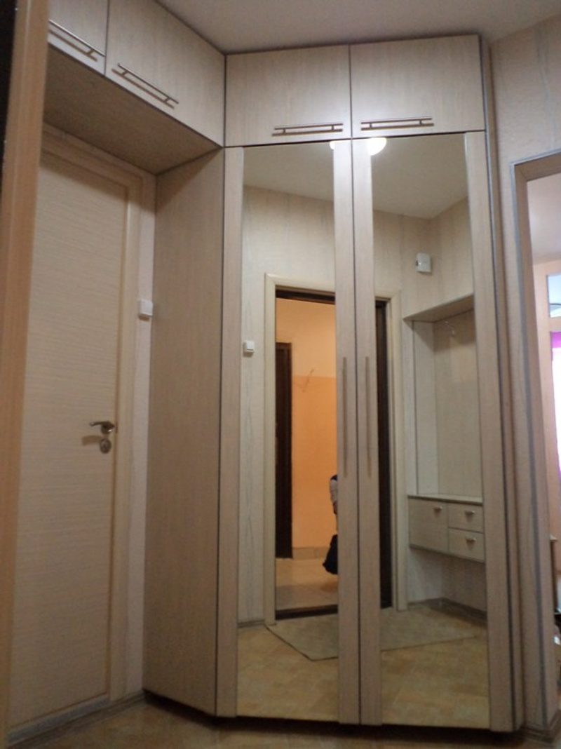

Александр, Вы мне кста идею подкинули,
зачем мне 2 угла делать и мучится с ними, можно сделать как на первом Вашем фото, с тумбочкой, первая секция как есть, а 2 и 3 прямой скос.
По внутреннему об"ёму я ничего не теряю, а в сборочном плане даже выигрываю

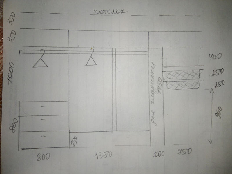

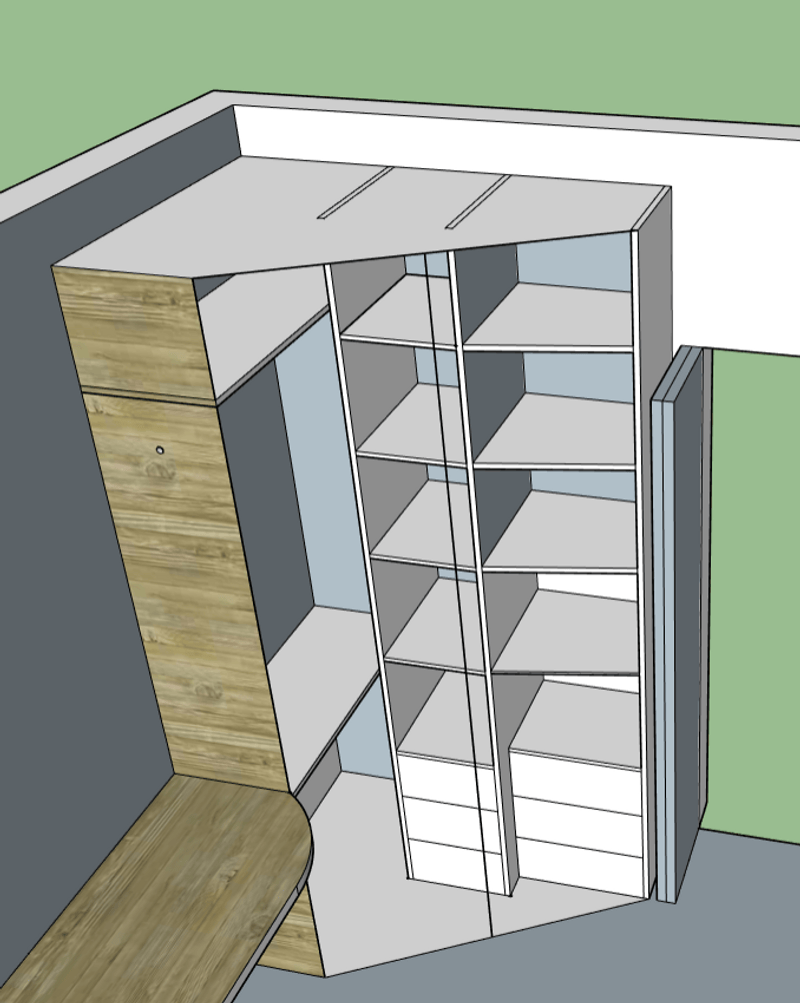

Добрый день! Прошу совета.
Планируем встроенный шкаф-купе. Ширина комнаты 3100, высота 2500. Натяжной потолок, сделали закладную.
Хотим внутренности сделать сами, а двери заказать. 3 двери, ЛДСП с разделителями. Желательно подешевле, но чтоб не совсем сердито. В Галатее (Клевер), например, нормальный профиль? Или лучше другой (какой?)?
И главный вопрос по внутренностям. Рисую уже больше недели... Какой ширины двери получатся, надо просто ширину проема разделить на три? Пытаюсь расположить, чтоб доступ был удобный.
Последний вариант такой.
Верхняя полка сильно длинная выходит, ее из двух частей придется делать, или лучше вертикальные стенки сделать выше и тогда полок будет три?
Из принципиальных размеров - слева ящики - это уже имеющийся комод, его ширина 80см. Справа место под морозильную камеру, над ней хотела икеевские корзины, они под каркас 750. А сейчас вот пишу и понимаю, что корзину ж необязательно брать в икее, тогда и ширина может чуть измениться.
И вот беспокойство у меня по поводу центральной секции. Достаточно вертикальную опору (нарисовала трубу, может, лучше стенку?) не до низа? Просто в нижний отсек хочется разместить метровый короб, т.е. там разделитель помешает.
Покритикуйте, пожалуйста

верхнюю антресоль можно разделить и на 3, и на 2 части, это как хочется. если в средней части вы хотите сделать нижний широкий короб, стоит задуматься, куда будет опираться ваша труба (или стоевая) и куда будет распределяться нагрузка, передаваемая верхней, антресольной полкой , опирающийся на полку без опоры. если вы надеетесь, что у вас идеальные стены, и вы привяжете этот пролет к стене - советую заранее проверить, так ли это. ну а в остальном, собственно, что можно советовать? планируйте как вам угодно, если сможете осуществить свои планировки технически.
кстати, размещая холодильник внутри шкафа, стоит задуматься о шумоизоляции - вполне возможно, что стенки шкафа могут резонировать при включении компрессора, тут уж как повезет, как объем секции совпадет (или, дай бог, не совпадет)

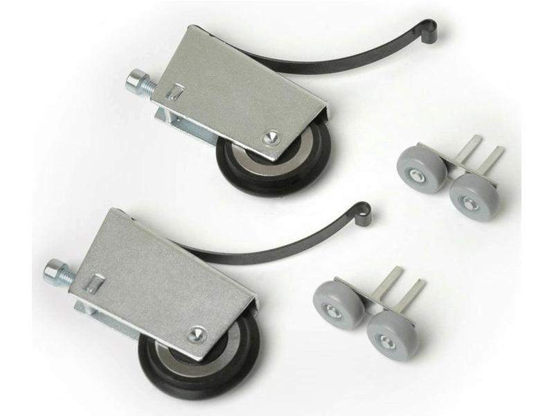

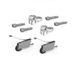

Здравствуйте. Может у кого есть такая, кто ближе к центру. А то я только на Мира нашла.
привет.
а как понять, у меня симметричная или нет система?

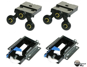

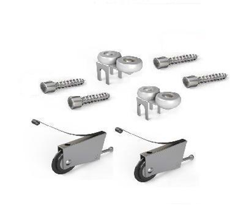

https://nsk.tbmmarket.ru/mebelnye-komplektuyuschie/furnitura-shkaf-kupe/razdvizhnye-sistemy/pro2445/
нижние ролики вроде выглядят одинаково, но судя по описанию этого сайта они разные.
где-то поближе, в городе они продаются?
и второй вопрос - вертикальные стойки, алюминиевые - их можно поменять отдельно?
Сереж, у систем, симметричной или асимметричной - нижние ролики одинаковые, различаются только верхние. у симметричных паз крепления верхних роликов ровно посредине между роликами, как на твоей картинке из тбм, у асимметричных существенно сдвинут в сторону, как на моей картинке. как правило, используется в дверях с профилем с открытой ручкой.
вертикали-ручки поменять можно, если они совпадают по профилю. профили существуют настолько различные, что могут не дружить с горизонтальными профилями двери. ищи такой же профиль, иначе можешь получить гранату не той системы...
в городе их полно.
в городе их полно.
если у тебя профиль закрытая ручка, в принципе, можно поставить любой профиль, главное, что бы он был симметричным. толщина нижнего и верхнего горизонтального профиля 14,5мм.

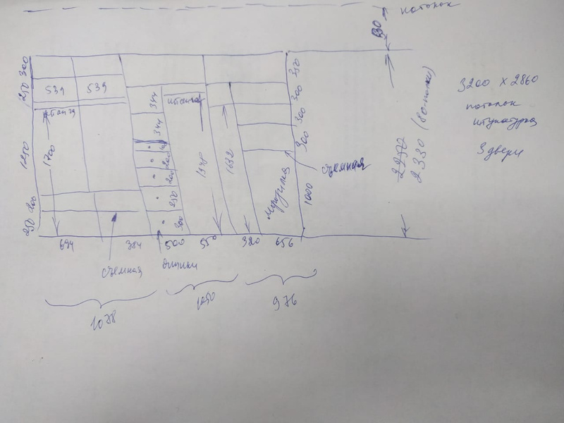

Добрый день, уважаемые мастера! Посоветуйте пож-та по шкафу.
Планируем встроенный шкаф, примерно придумали наполнение. Исходные размеры под шкаф 3200 (длина)х2860 (высота). Возник вопрос на какой высоте размещают обычно штангу под верхнюю одежду. Сейчас у нас по макету 1,7м. Не низко ли это? И планируем задвинуть справа морозилку в шкаф, а здесь на форуме прочитала, что может резонировать. Есть ли какие-то против этого приемы - может не до стены сделать перегородки? Может еще подскажете на что обратить внимание в моем макете?
Например верхняя часть до потолка 53 см, не много ли это для одной полки по высоте?
Двери планируем зеркало без разделителей на всю высоту.
И примерную цену можете сказать? Понимаю что цена очень примерна, зависит от материала и комплектующих. Например, с профилем раум сколько будет стоить?

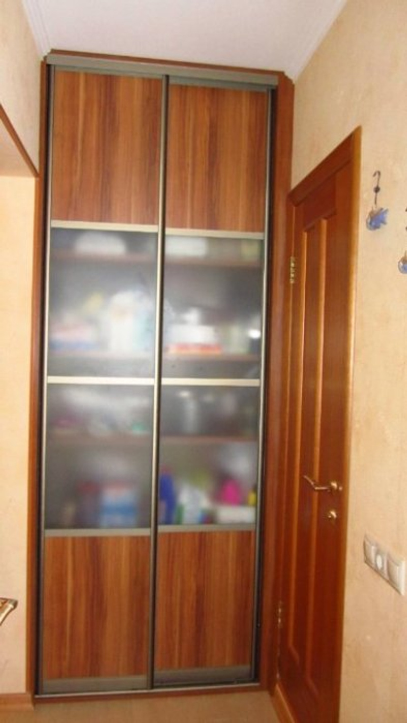

Добрый вечер!
Хотелось бы заказать и установить шкаф-купе в нишу коридора. Место расположение, как на фото 1.
Внешний вид и наполнение, соответственно фото 2 и 3
Размеры: Ширина 1190, глубина 500 и высота 2600, цвет банальный - орех.
Может кто помочь с этим вопросом?
Двери-купе с такой пропорцией делать нельзя, их будет заклинивать.
Даже очень тяжелая дверь из 16-й фрезерованной плиты при движении вбок будет подпрыгиват, вставать на одно колесо и её будет заклинивать.
Единственный возможный вариант - сделать подвесные двери. Можно раздвижные, но лучше гармошку.
Фурнитура Hettich, дорогая, но того стоит.
Гуглить по ключевым словам "Hettich Wing 77"
