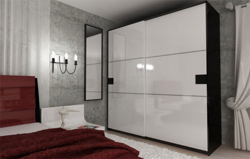

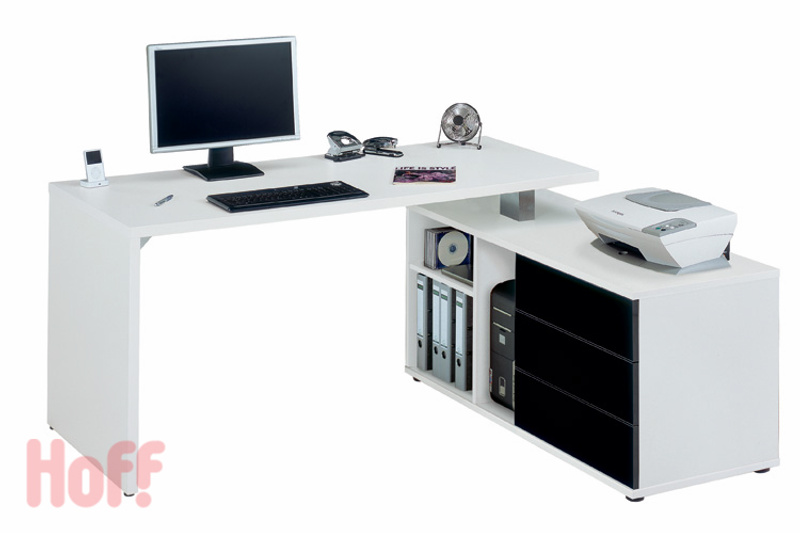

Виват всем! обозначу хотелки:
шкаф-купе вот такой. т.е именно такой, один-в один, только как встроенный , и только полностью белый глянец, и ничего кроме белого лакового глянца (egger есть такой?):
стол письменно-компьютерный, такие вот примерно, опять же белый глянец.
Нужен аккуратный мастер своего дела.
В какие финансовые потоки это может вылиться?

Здравствуйте!
Нужен шкаф-купе с белыми глянцевыми дверьми, как в сообщении cinetique, но не встроенный, размером 2.5 метра, подскажите примерную стоимость, пожалуйста.
