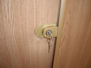

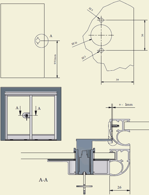

540628161
Спасибо большое! Нет двери пластик и ламинат. А где такие замочки можно установить?
мебельщик2013
Продаются в ЦМФ, Алкос, Модерн купе. А установить - лучше обратитесь к тем, кто вам шкаф делал.
Мне кажется, что замок - не слишком эстетично. Он не от кошек, а чтоб посторонние не лезли в шкаф.
Возможно, что достаточно будет стопоров (позиционеров) для тяжёлых дверей.

540628161
Мебельщик2013, большое спасибо за советы!
Замки уже купили и муж сам их установил на шкафы. Выглядит нормально.
И моя дуронька уже лапой дверцу не откроет.
мебельщик2013
Молодец ваш муж, руки растут откуда надо и голова на месте.

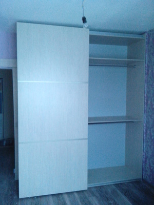

Форумчане, имеется шкаф с размером проёма В/Ш = 2407/1816, необходимо изготовить в него двери-купе. Количество дверей 2, каждая из дверей должна делиться на 3 части, верхняя и нижняя часть наполняются глянцевым материалом бежевого цвета (высокоглянцевый МДФ, плёнка ПВХ, но не стекло) средняя часть заполняется вставкой из декоративной кожи, ориентировочное соотношение размеров частей двери 1000/407/1000 - но можно немного от этого отступать. Жду предложений в личку с ценами или контакты, кто где делал подобное.

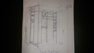

Добрый день!
Посмотрите, пожалуйста, схему гардеробной, удобная ли она будет для хранения вещей?
Кроме вещей хотим там хранить пылесос, гладильную доску и сушилку. Достаточно ли будет для сушилки и гладилки оставленная высота 150 см?
Хотим поставить дверь купе, и чтобы когда открываешь левую часть, был мини шкаф (см. фото), а когда правую открываешь, то чтобы появлялся вход в гардеробную. Для того чтобы нормально повесить вщи на плечиках, какая должна быть глубина шкафа?
Высота до потолка 2,7
Ширина 1,48
глубина 1,85

Чтобы вещи "комфортно" на плечиках висели, нужно 550-560мм. Минимально "комфорно" 520-530мм, совсем минимально, но уже не очень "комфортно" 500мм.
УмкаНаСевере
Спасибо за совет =) А в принципе, нормальная гардеробная, или в ней что-то стоит изменить (кроме мини шкафа слева, поняла что глубину лучше 560 мм. делать)?
мебельщик2013
Не совсем понятно наполнение вашей гардеробной. Вам по видимому тоже, пусть нарисуют 3Д модель.

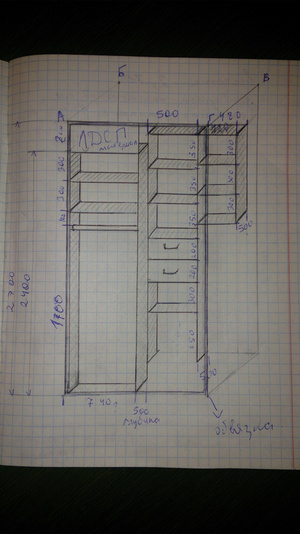

День добрый всем участникам!
Вопрос у меня не совсем по шкафам, но мне кажется здесь уместнее будет спросить. В результате перепланировки в хруще, около входа появилась ниша (кусок бывшего прохода на кухню). Размеры ширина78, глубина132, высота 250. Использоваться будет для хранения верхней одежды и обуви, что бы не захламлять маленький коридор. В связи с тем, что она достаточно глубокая планирую также хранить там сезонную одежду и обувь.
Первый раз делаю подобную планировку, поэтому пока мысль только сверху повесить три штанги, а снизу сделать полки под обувь. Может специалисты, набившие руку на планировке внутреннего наполнения шкафов, подскажут какие-то идеи? Что бы уж совсем банальных ошибок избежать.
