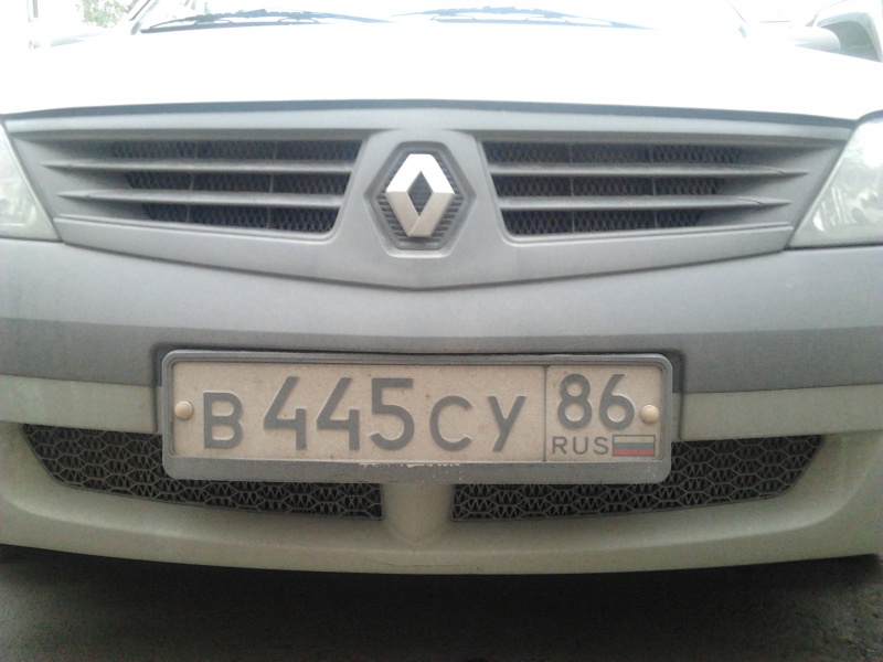

У меня раз в 6000 км. Высвобождаются два воздушных фильтра с необходимой сеточкой.
Не камаз канеш, но тоже размеры приличные.

Крепил с обратной стороны бампера на обмедненую стальную проволоку. Хотел на капроновые стяжки чОрные, но на тот момент не нашел.
Решетка радиатора сделана единым целым с бампером, так что операций по снятию-установке было минимум. Справился часа за два.

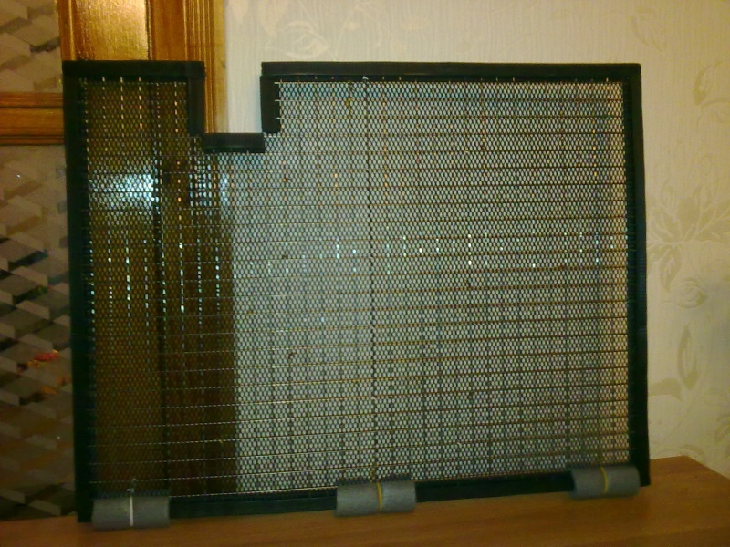

От мы примерно так хотим, только поставить сетку перед радиатором, там места много перед ним. Жалко, в наличии в основном ширина 25, еле нашли на 40.
Купили сетку черную, по-моему, мелковатую. Будем колхозить.
Из заменителей пластиковых жгутиков проволоку можно какую-нибудь присобачить, но черную.
В нижней части бампера обошлось без лишних отверстий.
В решетке радиатора миллиметровым сверлом несколько дырок пришлось прокрутить - по периметру, чтобы решетка не болталась. Снаружи их практически не видно.

Для съемной сетки размер ячейки самое то, имхо. Посматривать только надо на предмет забитости насекомыми. Мне сложнее, к радиатору просто так не подлезть в принципе - закрыто все.
Ага. Место перед радиатором создает почву для колхоза
Сетка для защиты от мух в принципе, но мы вообще переживаем, как бы воздух нормально проходил, все-таки турбина.

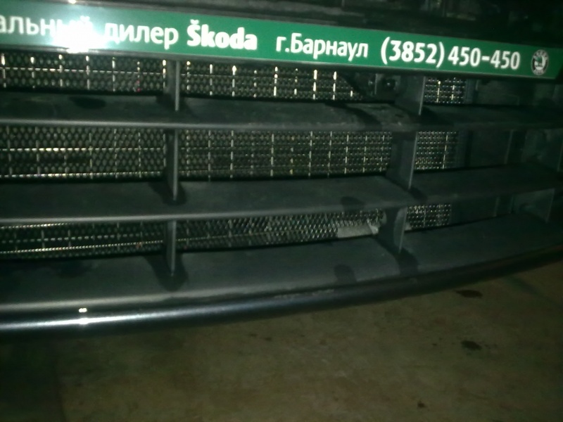

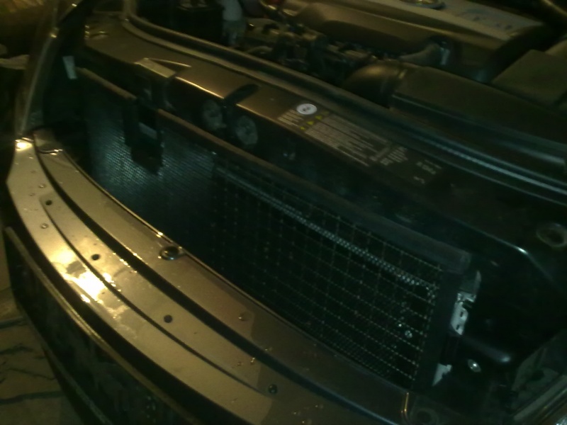

Вот как получилось, сорри за качество, в гараже снимали.ТЮНИНХ!!!!
Всяко веселее выковыривать мух из радиатора
