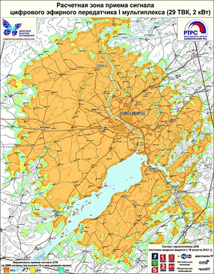

И для общего развития - у кого есть данные по максимальной дальности приема?
(В колывани например будет ловить?)

нет, второй мультиплекс не запустили еще. но на выставке "IT-Сибирь СибТелеКом", которая была на прошлой неделе озвучивали, что второй мультиплекс будет на 24 ТВК.

А второй мультиплекс запустили уже? Если да то на каком канале?В ближайшее время на второй мультиплекс даже не рассчитывайте.

Приветствую.
Скажите, можно ли где-нибудь посмотреть зону покрытия DVB-T2 в НСО. В частности интересует Мошковский район
А кто сказал, что в НСО DVB-T2 есть за пределами ближайших окрестностей областного центра?
И Мошково, вроде бы, на ближайший год пока в пролете.
Источник.
PS Хотя... Попробовать имеет смысл. С хорошей и высокой антенной. А вдруг...
Может и поймается.
Источник.
Может и поймается.
