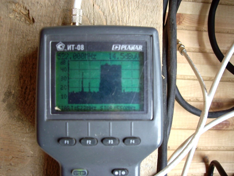

Да, мне самому странно, откуда берутся жалобы на 28 канал.
Прилагаю спектр, кому интересно. Слева два тощих прутика - это несущие 28 канала (видео и звук). Могучий прямоугольник - это он, Первый мультиплекс на 29 канале.
Разница в амплитуде, как видим, в 6дБ в пользу 29-го. Но срезы спектра чистые и крутые, шумной подошвы, заходящей на 28 канал, не наблюдается. Не услышав информацию про жалобы, я бы уверенно сказал, что влияния не должно быть.

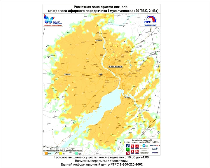

Для общего развития. Есть, конечно, сайт VictorCity, но там не вся информация, ну и частично требует проверки. Я вот замечал, что у "России" убойный сигнал практически везде. Отсюда можно сделать вывод, что мощность у него явно выше, чем у других каналов.
Как раз сегодня утром на тестовых каналах увидел зону покрытияа какую зону покрытия показывают? хоть бы глазом одним посмотреть - сравнить, можно даже фотку экрана просто.
Спасибо! Вот же чуть подтянул.) Как раз сегодня утром на тестовых каналах увидел зону покрытия, сильно удивился, что у нас плотность покрытия будет как на Украине (только, разумеется, с большими промежутками между зонами).
это зона покрытия одного передатчика

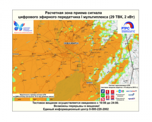

На Региональном канале сменили картинку. Теперь Общественный канал по-прежнему показывает увеличенный фрагмент карты покрытия (выложен страницей выше), а на Региональном - вся карта.
Учитывая SD-разрешение трансляции и вертикальное расположение карты (то есть она занимает лишь часть картинки, а значит, еще меньше пикселей по площади), по ней можно лишь обзорно ориентироваться (на сайте РТРС ни центральном, ни новосибирском, я этой карты не нашёл).
Впечатляет. Вижу территории, где, как мне известно, на высоко (метров 15) поднятой антенне дециметры еле-еле ловятся в шумах, и это на открытой местности, просто реально далеко. Здесь же зона покрытия указана еще шире.
спасибо за карту. по зоне охвата могу сказать, что граница зоны уверенного приема для аналогового ТВ определена при напряженности поля для 4-го и 5-го поддиапазонов - 65 и 68 дБмкв/м соответственно, а для цифрового ТВ в тех же поддиапазонах - 54 и 57 дБмкв/м. Поэтому зона охвата цифрового ТВ больше.

Неуверенный, но устойчивый (40-70%, причем эта цифра нестабильна, а скачет примерно в этих пределах) - при сигнале 34-36 дБ. В принципе, смотреть уже можно, я несколько минут наблюдал и даже записывал - картинка держалась. Обычный аналог при таком уровне - черно-белый с густым снегом
Неустойчивый (20-30%, с обрывами и замираниями) - 30-33 дБ. (Аналог при таком уровне - вместо людей темные пятна сквозь сплошной снег.) При 29 дБ сигнал иногда промелькивал, но вообще несерьезно.
По паспорту - рабочий диапазон входных уровней 30-85 дБ. Верх (слишком мощный сигнал) я особо не тестировал, но 88 дБ подавал - приемник его ест без проблем.
Можно принять цифру 40 как эталон нижнего предела (также, как и на спутнике, ориентируются на 40, хотя работает и при 35). Аналог при таком уровне - в цвете, но в хорошем снегу.Сегодня это еще раз подтвердилось - на 1 этаже производственного здания, на комнатную рогатку. Сотрудники в комнате отдыха смотрят большой телевизор, на котором части дециметров нет вообще, часть в цвете, но в снегу. Я был там по другому поводу, но воспользовался возможностью проверить (приемник и всё необходимое для подключения - кабели, переходники под разные телевизоры и антенны - всегда лежат в багажнике). Подключил - местные жители пришли в активный восторг. Качество - 60-70%, сигнал стабильный. Уровень по прибору - как раз 40 дБ, как я и предполагал.
Так что действительно - если дециметры в цвете, но в сильном снегу - цифра будет.
Ещё поясню насчет "качества": 100% - это некоторая величина, принятая разработчиком данного приёмника или софта как порог уверенного приема с хорошим запасом. То есть качество 60% не означает, что 40% сигнала потеряно, и будет выпадать 40% строк или пикселей. Вовсе нет, это всего лишь означает, что запас меньше, чем хотелось бы, но он есть, и сигнал будет вполне устойчивым. 20-30% - вот это уже на грани, могут быть "замерзания", мозаика".
Возможно, в приёмниках, построенных на другом чипе (или просто в новых версиях софта), шкала качества будет вести себя совсем по-другому, например, в некоторых спутниковых приёмниках вообще не бывает 100%, и 80-90 - это максимум, выше которого не настроить, при этом уже есть огромный запас по непогоде.
