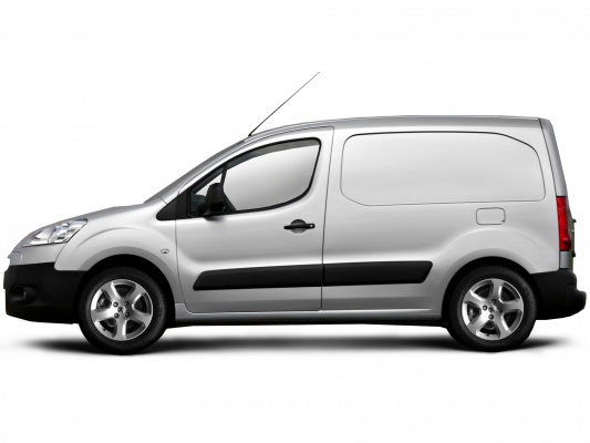

А больше всего мне в этом плане пежо партнер нравится, на первой в крутую горку прет почти как дизель ровненько и без пробуксовок. В принципе он и по трассе с 70 км/ч на пятой в горку пер не напрягаясь.

)к вас партнер в каком кузове и с каким двигом?

Партнер 3-х дверый в новом кузове. Двигатель 1.6 HDi 75 л/с. Где-то я читал, что двигатель вроде-как 150 л/с, но его специально чипуют под 75 кобыл.
ааа!
у тебя - дизель
у мну то бензинка 1,6/90.
он на малых оборотах немного печален.
сколько уж набегано, баги были какие?
у тебя - дизель

С двигателем чего-то я погорячился (по запарке не ту ссылку с инета дернул), двигатель точно бензиновый 1,6, похоже 90 кобыл.
Пробег уже 4 т.км. Из всех неприятностей, один раз чек загорелся, как оказалось в бачке омывайка закончилась.
На низах прет реально, я когда в Черепаново ездил в горочку с 70 км/ч попробовал на 4-й сначала, чувствую ревет движек, переключился на 5-ю и как-так и надо легко и непринужденно заехал.
