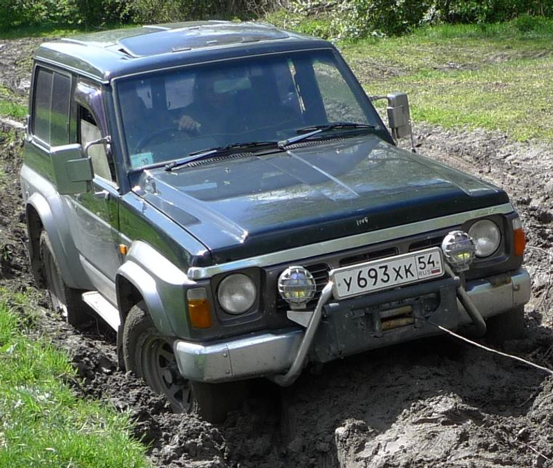

Недавно видел нечто подобное в другом городе установленное на авто...
И что понравилось, пластина довольно крепко выглядит, крепление к пластине тоже. И вот подумалось, где у нас такое купить можно?
Ведь обычная пластина из металла 0,5 по моему. Просто вырубка и с дырочками в нужных местах...
Альтернативы в Автограде, совсем как то не гуманно по цене, а все остальное пластиковое... Все самое сложное это дырок нарезать в нужных местах... Может кто сделает?
А сверху можно и пластиковое оформление воткнуть для эстетов...
п.с. Кстати чем не бизнес? Особливо если есть доступ к материалу и инструменту.

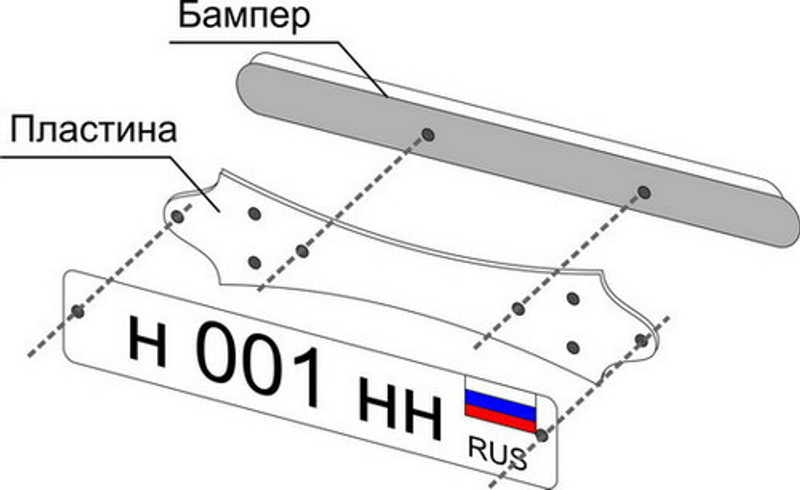

фунционал этой пластины ровно такой же как и у пластиковой рамки. можно сделать чертеж раскроя и заказать лазерщикам. Вырежут хоть из оргстекла, хоть из 5-ки нержавейки. К примеру из 1-ки чернухи такая пластинка обойдеться рублей в 200-300

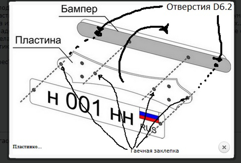

У меня вообще номер с рамкой прикручен просто на саморезы к бамперу. Я себе хочу сделать, что-то подобное, но эту пластину прикрепить со внутренней стороны бампера, посредством гаечных заклепок, вклепанных в "центральные отверстия" и винтов. В крайние же отверстия тоже вклепаю гаечные заклепки на м6 уже для номера. В бампере отверстия от саморезов рассверлю под винт м6. а номер можно уже будет на любые винты прикручивать. хоть с обычными шлицами, хоть со спец головками. Как сделаю - выложу фото
TechnoGreen
Ну и пластину проще вообще сделать прямоугольной с 4-мя отверстиями. А вместо гаечных заклепок можно вставить кузовные гайки, только отверстия нужны будут квадратные)

TechnoGreen

Ну и пластину проще вообще сделать прямоугольной с 4-мя отверстиями. А вместо гаечных заклепок можно вставить кузовные гайки, только отверстия нужны будут квадратные)Вот нафига этот колхоз? Заходим в автомагазин и покупаем металлическую рамку. Цена вопроса не намного выше пластмассовой.
TechnoGreen
сударь, вы не поняли. я хочу сделать пластину, чтоб ее смонтировать внутри бампера, чтоб без лучше прикрепить номер с обычной рамкой.
Артём
juniоr
а как пластина внутри бампера спасёт номер снаружи?
С куском бампера номер не вырывают. Пары нормальных шайб достаточно.
