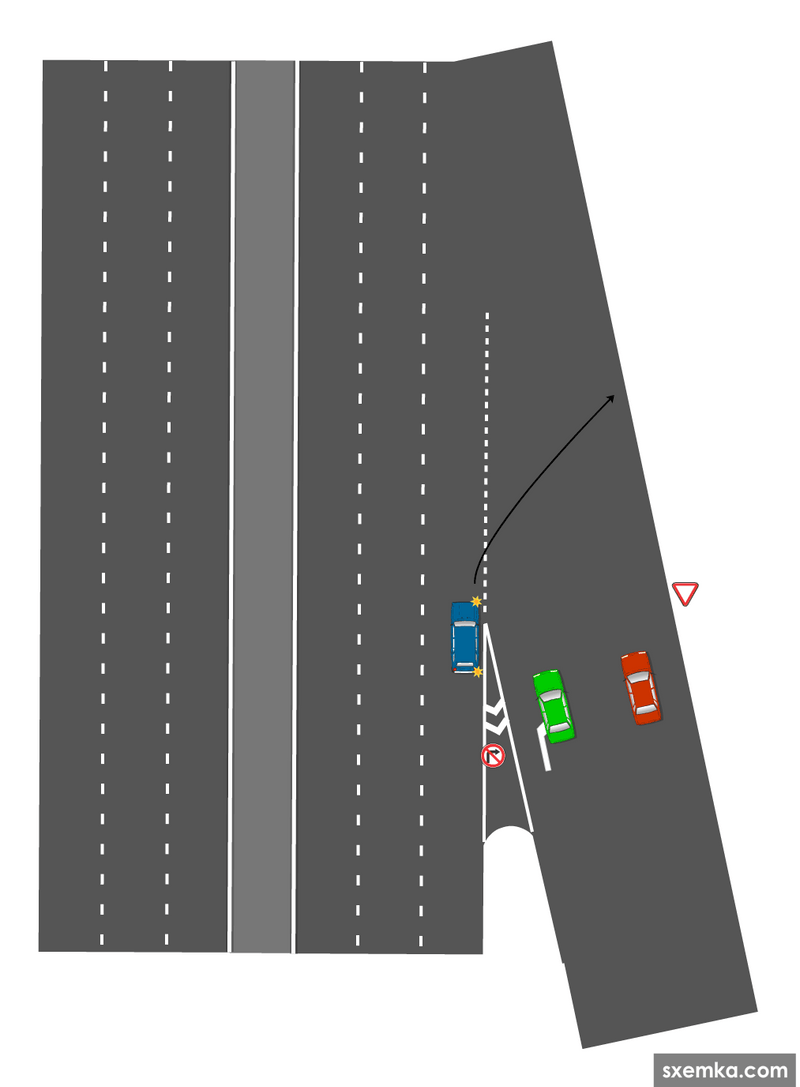

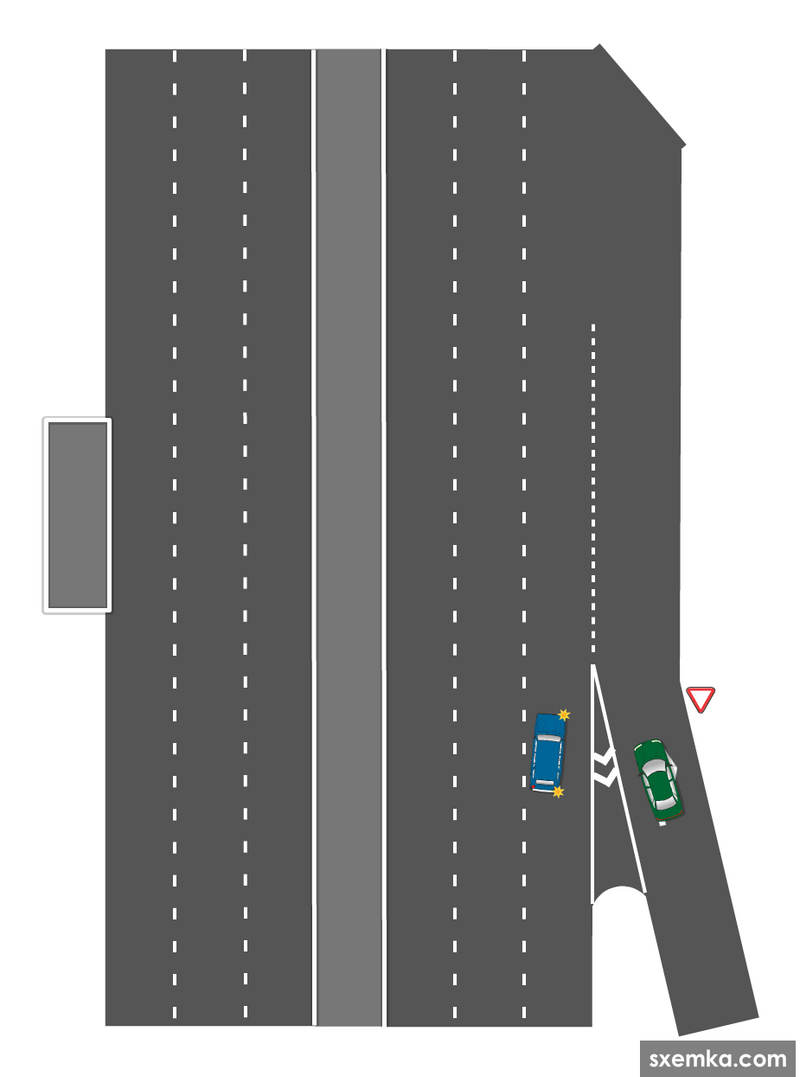

Вот в такой ситуации кто кому должен уступить?
Имеем такую схему на съездах с Бугринского моста в сторону Академа и в сторону Немировича.
БДА
там же в месте примыкания - треугольник висит справа, что он означает?
БДА

Все эе ясно, зеленый уступает синиму балбесу.

"Если как обычное примыкание рассматривать, то и пересечение проезжих частей надо рисовать," (С): это Вы про что? Про таблички под знаками, рисующие конфигурацию главной- второстепенной дороги? Они могут быть, могут не быть. Есть главное- знак уступи дорогу, вот и уступай, согласно знака! Вообще в данной ситуации возможно три варианта развития событий.
1. Ситуация как на картинке. Т.е. взаимоотношения непосредственно в месте примыкания, Зелёный стоит и пропускает синего, движущегося по главной дороге.
2. Взаимоотношения в конце расширительного кармана (можете называть его как угодно). Зелёный пропускает синего т.к. меняет полосу движения и пропускает ТС, следующие в попутном направлении по полосе перестроения.
3. Взаимоотношения при взаимном перестроении, т.е. у синего включен правый, у зелёного левый поворотники. Синий уступает зелёному по помехе справа.

Возможно я не очень точно нарисовал реальные ситуации, вот более точная схема.
По прежнему синий имеет преимущество и перед зеленым и перед красным?
БДА
1. По данной схеме синий авто уступает по помехе справа, т.к. для него это пересечение равнозначных дорог, а водители зеленый и красный уступают синему т.к. находятся на второстепенной дороге. Ситуация есть парадокс, который однако вполне возможен в нашей стране.
2. Расшифровки термина "поворот" В ПДД нет. Поэтому тут всё на тоненького. Лично я расцениваю маневр синего как перестроение в рядах, т.е. изменение полосы движения, а не поворот. Знака, предписывающего направление движения по полосам на пересечении я не вижу. Конфигурация перекрёстка такова, что синий авто может сменить полосу только на перекрёстке, а не до него, как этого требуют ПДД. Нарушения действия знака, запрещающего поворот направо лично я не вижу. Напомню, что по ПДД он обязан сначала пропустить автомобили справа. Т.е. мой вывод- пропустив зелёного и красного, при включенном правом повороте можно съехать в крайнюю правую полосу или обочину.
Просто_Вася
Забыл, там знак главная дорога, вместе с запретом поворота на право. Сильно что то меняется?
БДА
Меняется только очередность проезда: сначала синий на обочину или правую полосу, затем красный и зелёный.
