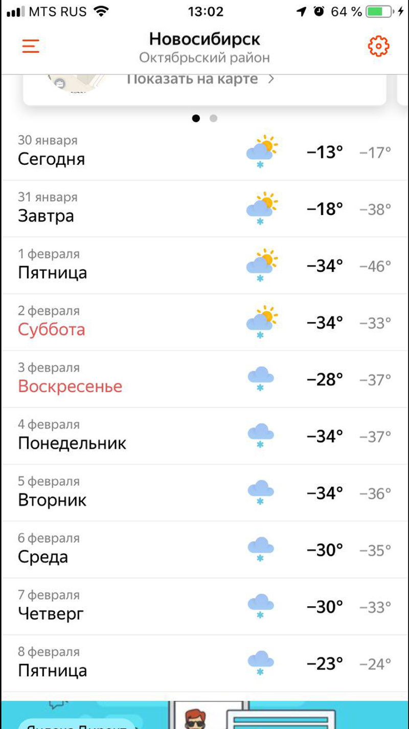

P.S. Да и где вы про -46 в Новосибирске нашли? Вроде, по всем прогнозам самый максимум - это -40 обещают, и то только на субботнюю ночь.

я скриншот прогноза выше публиковал
а пока вот так вот нам обещают:
