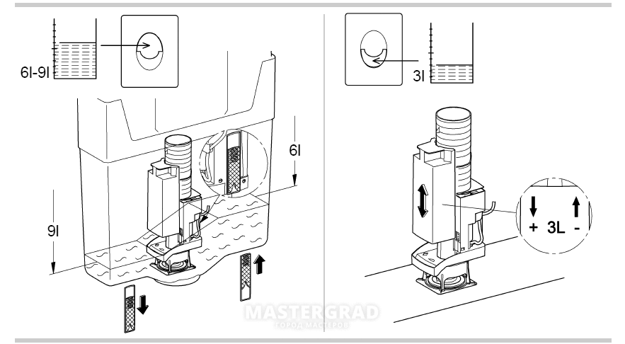

Потому что напильник никто не отменял. Он просто встроен по умолчанию в любое наше производство. Давеча, пару недель назад, клиент пожаловался на плохую работу сантехники Грое, которую у нас изготавливают, типа по лицухе. Итог - латунная стружка на мембране поплавка с отверстием 0,3 мм и исцарапанные об облой на пластике, руки, как будто бешеного кота в ловила. И это, блин, бачок унитаза... а вы - про машины...Ооо, специалист по Гроэ?? Можно вопросик? Что может быть в с бачком инсталляции? В общем кнопка двухрежимная, но с одной трубкой. Иногда (довольно часто, почти через раз) при нажатии на малый смыв выливается весь бачок, и вода продолжает течь, не блокирует поплавок, до тех пор, пока на большой смыв не нажмешь. Ну и когда, бывает, такое замечаешь, что воды больше течет уже, жмешь большую кнопку, сразу слив прекращается.
Внутренности доставал, почистил, криминала не заметил. Раньше нормально работало, года 4-5 первые, а теперь так через раз.
Очень помогает откат к заводским настройкам. Писать долго - вставлю видео:
estet
видит тебя насквозь
банка мото масла 4 литра, 16 000 ценник. Я думаю это дерьмо уже не остановить. Главное новый ваучер не пропить. Хотя можно и пропить.
Очень помогает откат к заводским настройкам. Писать долго - вставлю видео:Благодарствую. Вроде пока помогло, там еще несколько видосиков от него посмотрел, прочистил заодно все. Дня 4 уже норм работает. Продолжаю вести наблюдения ))
Благодарствую. Вроде пока помогло, там еще несколько видосиков от него посмотрел, прочистил заодно все. Дня 4 уже норм работает. Продолжаю вести наблюдения ))Помогло? Я еще в потроха не лазил с перенастройками, а грешил на счетчик ХВС, т.к. стабильно лишнего регистрировал он. Оказывается, тут собака порылась, хотя действительно в официальной инфе написано однознано - 6 и 9л. на каждую кнопку.
Пока работает четко. Но там не 6 и 9 литров. Маленькая на 3 литра, а большая уже регулируется от 6 до 9 литров. Там две разные регулировки.
Вот еще нашел картинку, мне помогла понять как регулировать большой объем.
