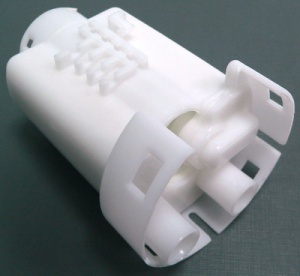

Созрел на замену топливного фильтра, вопрос... по каталогу есть FILTER, FUEL (FOR FUEL TANK) - 23300-28030 и FILTER,FUEL PUMP - 23217-74021. Какой необходимо менять, ну соответственно цена вопроса ?
Ну естественно зачем два то там ?
PS(1ZZ RAV4).
PS(1ZZ RAV4).

Наверное неправильно выразился, в каталоге нарисовано оба стоят. Один сетка, второй "стакан" пластмассовый - непонятный. Их оба меняют ? Я тут читал, все про сетку только говорят, вот "невкуриваю" сетку менять, оба или только "стакан", блин блин, блин...
ФедоровДругой
На вашем рисунке именно топливный фильтр.
Менять или нет сетку топливоприемника можно увидеть при замене топливного фильтра.
Сетка стоит копейки и её замена лишней не будет.
