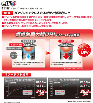

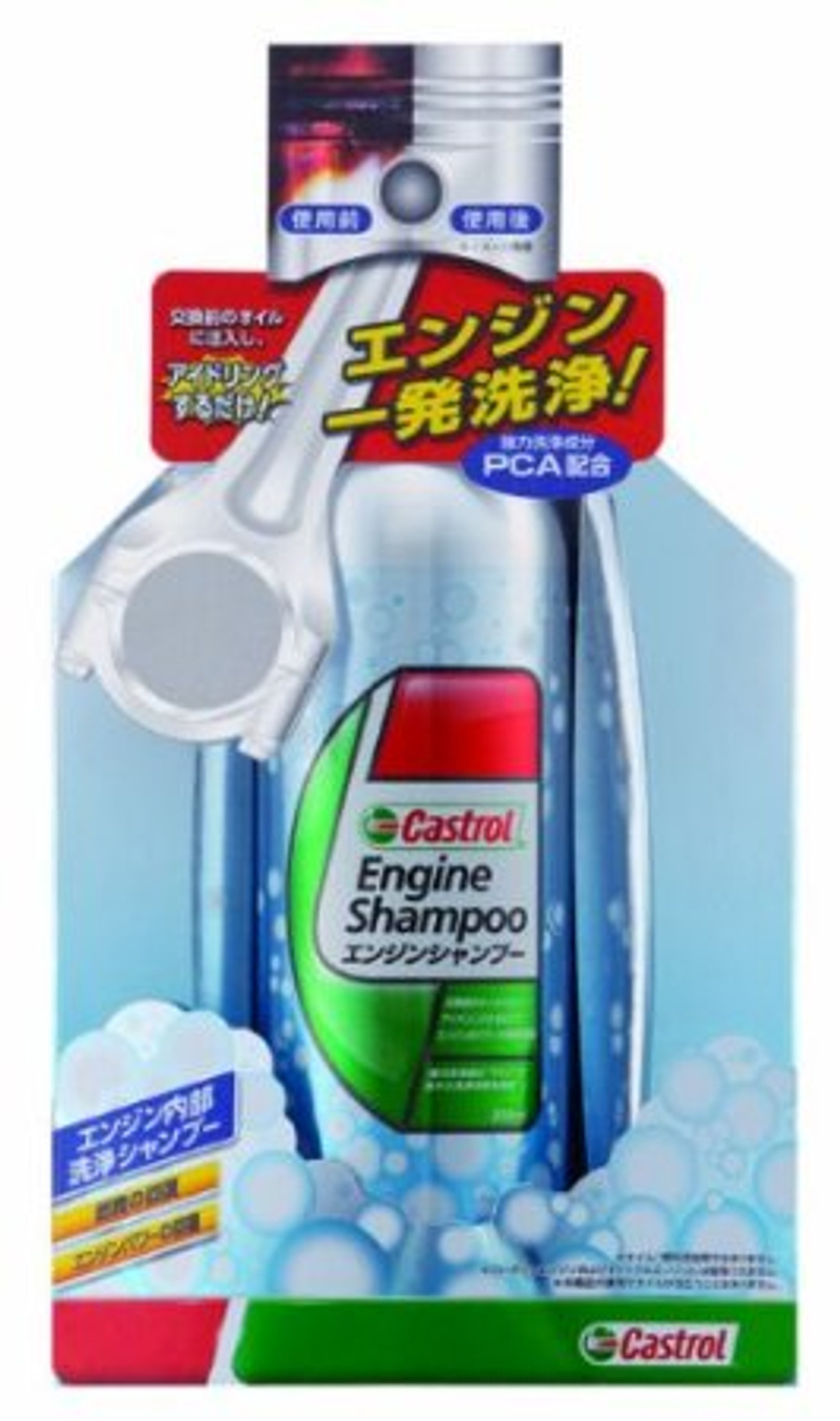

За предыдущие пару месяцев с коллегами и энтузиастами "рыли" информацию по топливным присадкам и их эффективности. Основной вектор развития темы придал красноярский участник, владелец частной лаборатории по ГСМ. В итоге, получилось некое мини - исследование и я на себя возьму смелость изложить его кратко и по основным параметрам.
Сразу скажу, что проделан огромный труд и "перелопачен" громадный массив информации, поэтому все что написано будет ниже это очень краткая выжимка для понимания общей ситуации.
Для начала о качестве самого топлива. Не секрет, что топливо у нас не дотягивает порой до даже текущих стандартов, а не качественное топливо способно достаточно быстро "приговорить" двигатель и его элементы. В качестве иллюстрации фото после фракционной разгонки. Все что в колбе это мазутные фракции, примерно 8% от литра топлива. Это касается не всех АЗС, но подобные результаты встречаются.

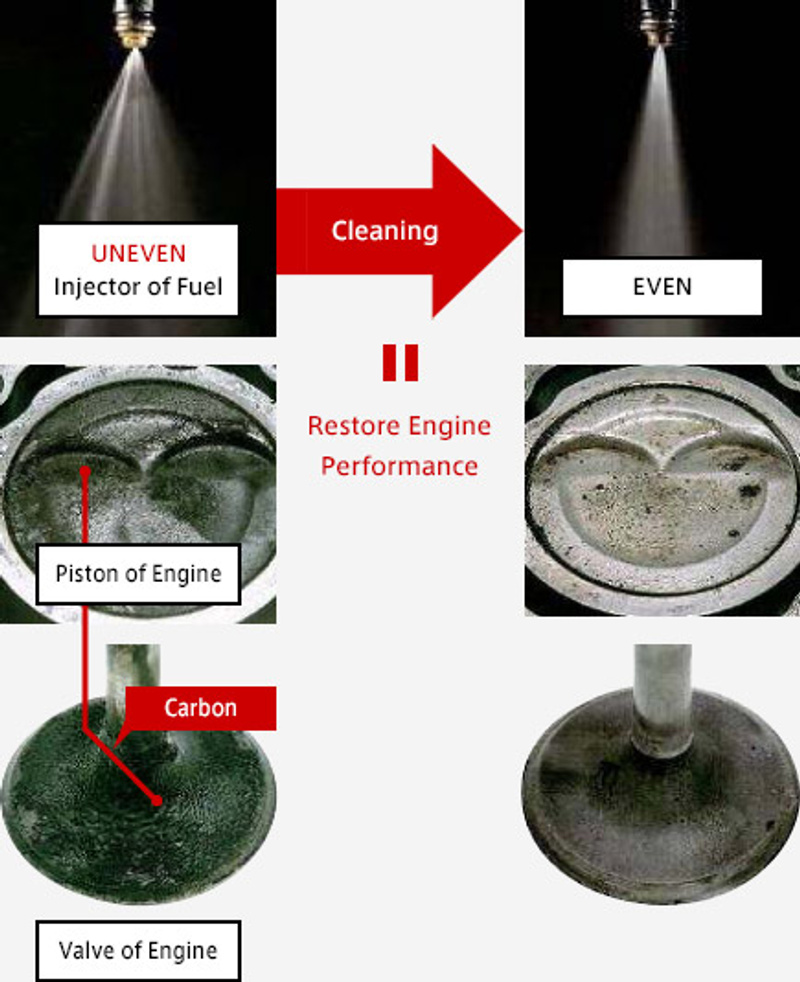

Но с некачественным топливом можно попытаться совладать. В ходе поисков информации выяснилось, в частности, что в США на законодательном уровне запрещено выпускать топливо без добавления комплексных моющих компонентов. В Японии, по слухам, к сожалению точной документально подтвержденной информации нет, пошли несколько другим путем, там производители топлива добавляют специальные бактерии, для уничтожения тяжелых фракций в бензинах. В Европе хотя и нет ограничений на уровне правительства, но есть конкурентные особенности и практически все производители перешли на выпуск топлива с моющими присадками. Как работает моющая присадка, можно увидеть на следующем видео:
В процессе поиска информации, выяснилось, что все крупнейшие производители присадок уделяют этому вопросу приоритетное внимание:
Афтон о присадках в топливо
Оронайт о присадках в топливо.
Еще немного видео о принципах работы многофункциональных присадочных комплексов в топливо. По американским традициям, формат шоу, но суть понятна)))

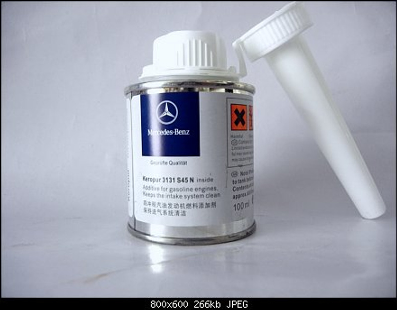

Как выяснилось в дальнейшем, одним из популярнейших многофункциональных комплексов в топливо, в Европе является выпущенный нефтехимическим концерном BASF - Keropur:
Keropur описание.

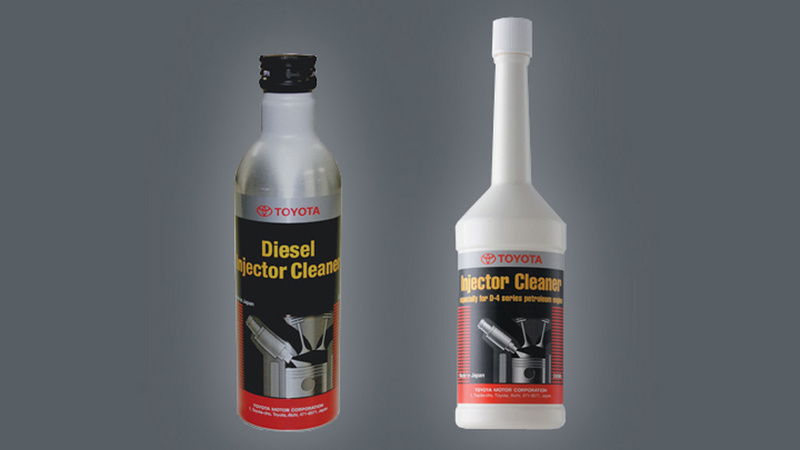

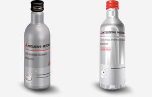

Что касается автопроизводителей, то можно сказать следующее. Несмотря на высокие стандарты качества топлива, японские автопроизводители рекомендуют использовать многофункциональные присадочные комплексы к топливу, покупателям своих автомобилей.
Субару
Мазда
Хонда

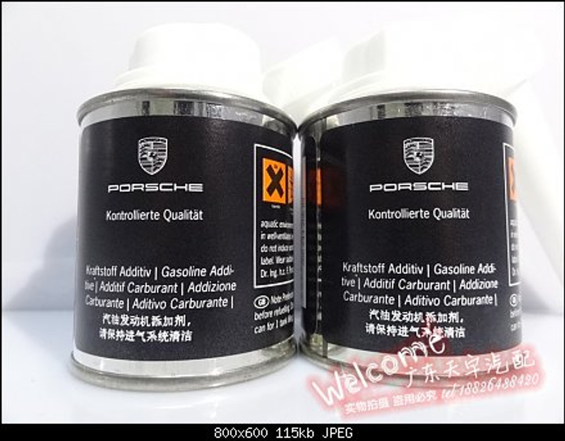

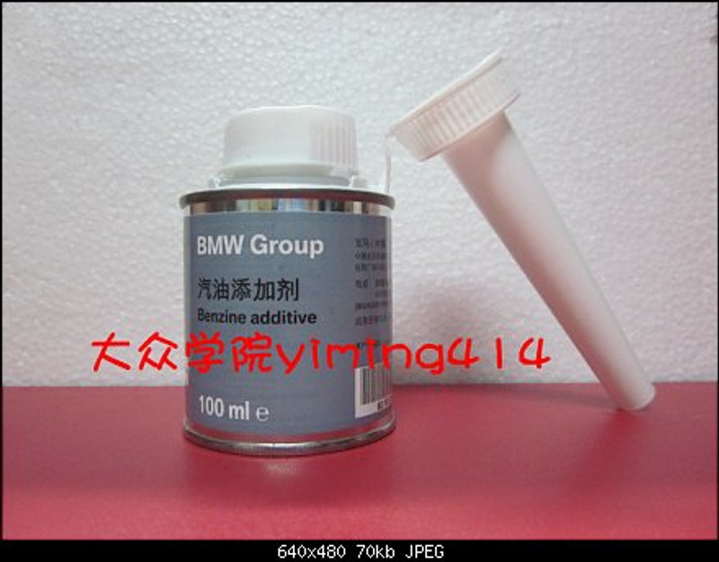

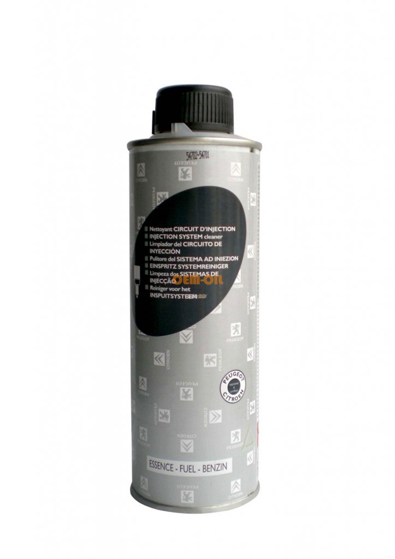

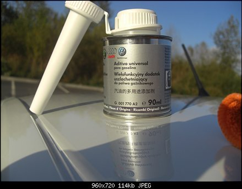

Не отстают от японцев и, к примеру, немецкие автопроизводители, в том числе и в премиум сегменте.
Надеюсь эта информация окажется полезной многим. Если будет интерес, то во второй части можем рассмотреть уже практические действия по защите своего двигателя от вредных отложений.

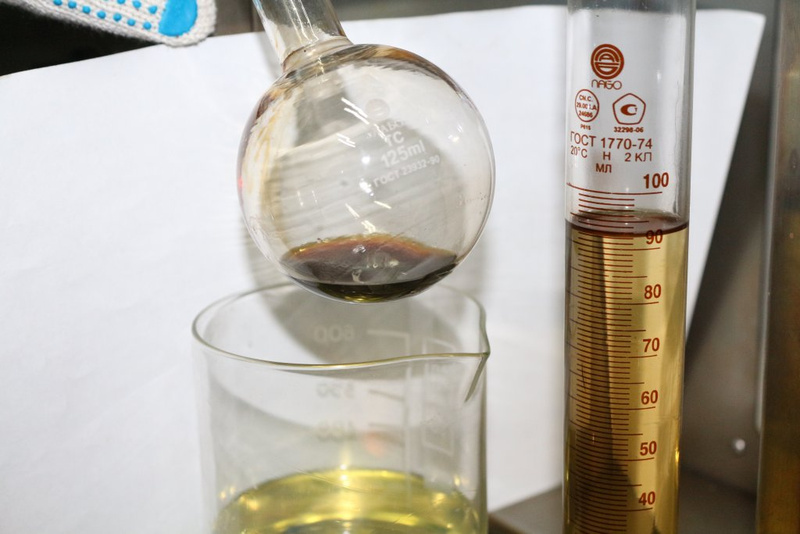

Для начала о качестве самого топлива. Не секрет, что топливо у нас не дотягивает порой до даже текущих стандартов, а не качественное топливо способно достаточно быстро "приговорить" двигатель и его элементы. В качестве иллюстрации фото после фракционной разгонки. Все что в колбе это мазутные фракции, примерно 8% от литра топлива. Это касается не всех АЗС, но подобные результаты встречаются.Пенсионеру24, конечно, привет, но и цитировать его надо бы научиться - 8% от 1л. топлива - это 80мл, т.е. почти полная мензурка справа на фото с делением по 1мл. То, что в колбе осталось - тянет "на взгляд" на 4-6мл, что составит 0.4-0.6% от 1л. Либо поправьтесь - от 100мл топлива - именно столько войдет в колбу для разгонки.
/п.9, оверквотинг/В колбе насколько вижу от 100 мл. остаток в районе 93 мл., что примерно от массы 93%. Но не в этом суть. Просто неудачно построена фраза была, вместо слов "примерно 8%", надо было поставить "до 8%", что бы избежать разночтений. Именно в таком варианте "до 8%" насколько помню Пенсионер и говорил.

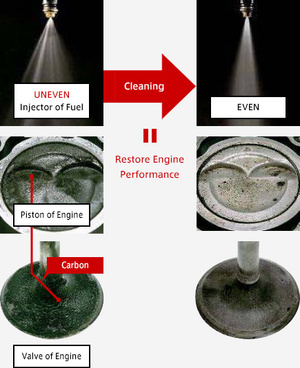

Продолжим тему о присадках в топливо.
В ходе поиска информации, выяснилось, что в США и Европе основным компонентом для присадочного комплекса служат три вещества:
1. Полиизобутен.
2. Полиизобутен - амин.
3. Полиэфир-амин.
Все они являются детергентами, то есть компонентами для очистки. В данное время в основном используются полиизобутен - амин, полиэфир-амин, которые благодаря своим свойствам не только справляются с твердыми отложениями на форсунке и клапане, но и "работают" непосредственно в камере сгорания.
В первой части я давал ссылки на японские сайты автопроизводителей и их рекомендации на внутреннем рынке Японии, но и европейский автомобильный рынок японцы не "обижают" и поставляют уже брендированные присадочные многофункциональные комплексы.
Кроме того, что многофункциональные присадочные комплексы прекрасно справляются с отложениями, они могут так же способствовать уменьшению потерь на внутреннее трение, а соответственно более эффективной работе двигателя, за счет введения в присадку модификатора трения.

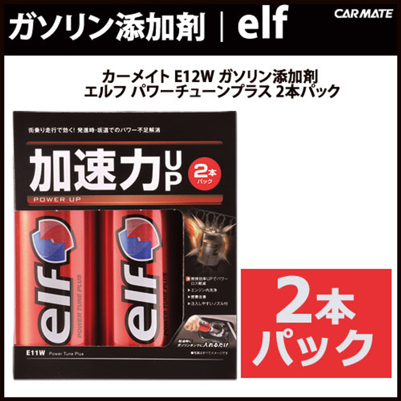

Хотел бы предупредить от использования различного рода "увеличителей мощности". особенно сделанных в виде разного рода таблеток или порошков. Как правило в основе этих составов находиться нафталин. Он действительно повышает мощность авто, но оставляет после себя отложения. Поэтому производители таких веществ не врут насчет мощности, но никто ведь не обещал идеально чистую камеру сгорания)))

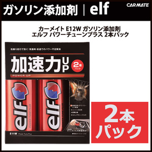

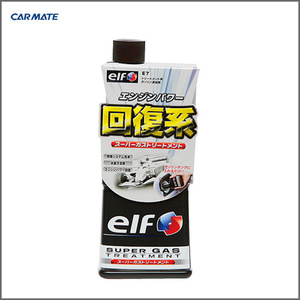

И еще немного о присадках в топливо для очистки от твердых отложений.
Не только японские компании поставляют присадки в Европу, но и европейские нефтяные гиганты ведут экспансию на острова. Неплохо преуспели в этом французы и ряд других европейских производителей.

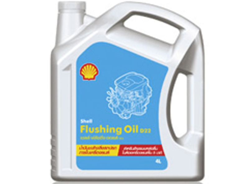

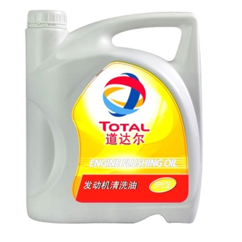

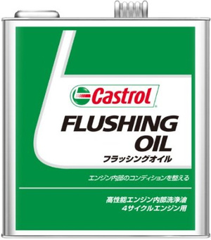

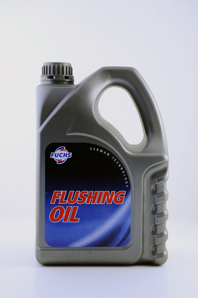

Хотел бы узнать у уважаемого сообщества, как вы относитесь к промывочным маслам? Используете ли? Как часто? И какие аргументы за или против использования промывочных масел Flushing oil для двигателя?
Бытует мнение, что серьезные производители с мировым именем не выпускают промывочные масла, а следовательно использование их не обосновано и не имеет достаточной эффективности. Это в корне не верное суждение. В ряде случаев, продавцы в торговых точках используют эту "информацию" в качестве аргумента против применения промывочных масле, тем самым вольно или невольно вводя покупателей в заблуждение.
Попробуем развеять этот миф. Как говориться, лучше один разу видеть, чем сто раз услышать.

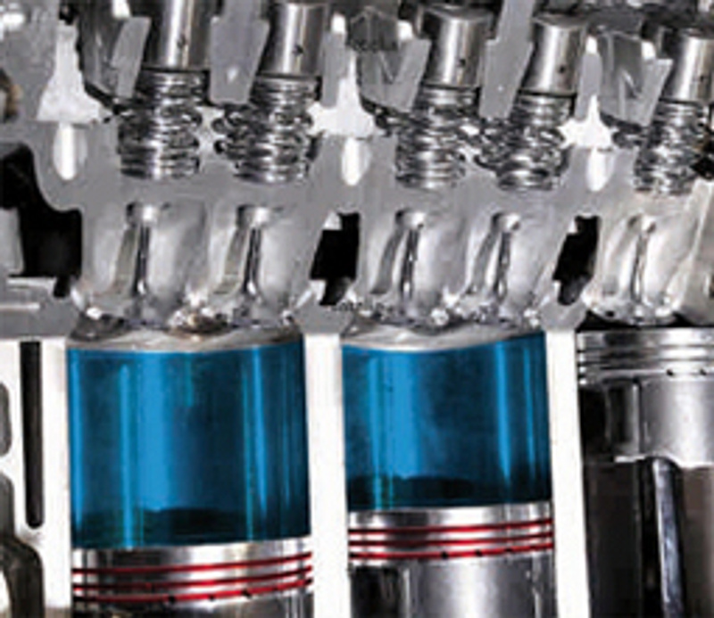

Химическая промышленность не стоит на месте и процесс улучшения показателей и потребительских свойств смазочных материалов идет довольно высокими темпами. Одним из новаторов стала компания Royal Dutch Shell или просто Shell и в частности, в области технологии производства базовых масел GTL. Эта технология может быть отнесена к категории "Все новое - хорошо забытое старое".
Чем примечательная GTL технология изготовления базовых масел, так это в первую очередь, тем, что данная технология вобрала в себя все плюсы ПАО и Гидрокрекинга убрав многие их недостатки:
- высокая стабильность и высокотемпературная стойкость.
- низкая испаряемость.
- отличная текучесть при низких температурах.
- высокий индекс вязкости.
- прекрасные смазывающие свойства и низкий коэффициент трения.
- отличная растворяемость присадок.
- высокие моющие свойства.
- эффективная работа при высоких нагрузках.
Сама технология не нова, но ранее она была достаточно дорога, что бы конкурировать, как с ПАО, так и тем более с гидрокрекинговыми маслами. Но в данное время, концерн Shell существенно удешевил (прогресс не стоит на месте) и глобально увеличил объемы выпускаемой GTL продукции, построив современное производство в Катаре, с объемом более миллиона баррелей в год.
Практически все масла Shell серии ULTRA имеют в своем составе основу сделанную по GTL - технологии.

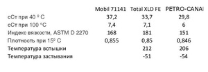

А кто сказал, что PETRO-CANADA DEXRON VI ATF - это мульти жижа? dura drive мультижижа. Total xld fe тоже имеет lt 71141, брал ее по 650 в екзисте, нашел тут вообще по 555
Ну и так для размышления табличку накидал

не, мне больше нравиться TOTAL XLD FE. На холодную он по жиже чем mobil, на горячую почти как и мобил по густоте, а вот индекс вязкости у тоталя самый лучший. Дексрон от петрушки тоже масло не плохое, но по вязкости далековато от "оригинала". Коробку ведь проектировали под вязкость вязкости 714141.
