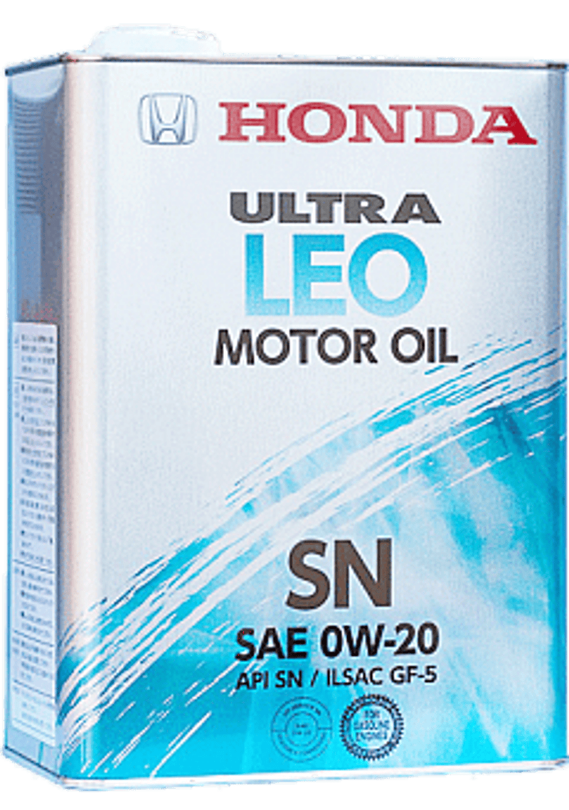

Ну как сказатьу хонды допускаУ них допуск Ilsac. Как для Субару, Митсу, Тойот и др. азиатских авто)
http://pksintez.narod.ru/dop_honda.html
И маслице как маслице, но все же синтетика
http://www.rmasla.ru/catalog/motornie-masla/mobil/4429/
http://www.rmasla.ru/catalog/motornie-masla/honda/2397/

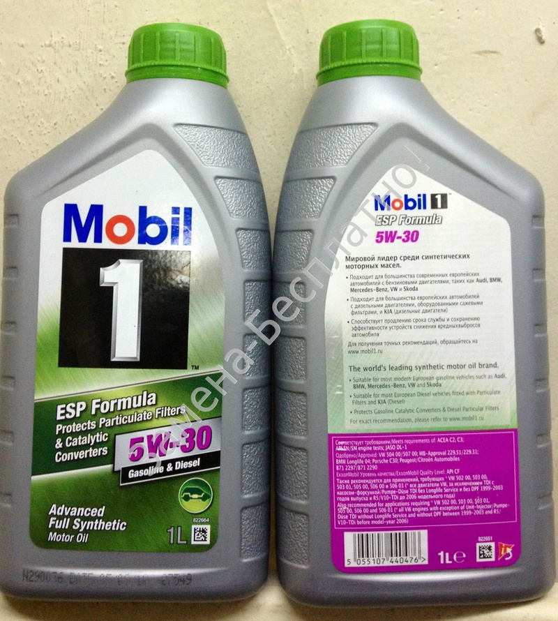

Из чего же, из чего же, из чего жеСовсем забыл: оригинальный поставщик Мобила по телефону сказал, что ESP Formula - это синтетика, но сделано из нефти "

Да нифига это не синтетика, а "синтетика" на основе гидрокряка + ПАО + эстеры.
Вот мобил 0w20 действительно настоящая синтетика на ПАО.

На оилклабе столетназад еще сделали анализ esp formula. Оно состоит из ПАО + гидрокрекинг + эстеры. Как и другие масла. Нет таких масел, сделанных только на одном ПАО, эстерах или GTL.
CaLLlko
И все таки мобил для меня авторитетней чем масло клуб написано что оно Full Sunthetic, значит так и есть полная синтетика. И пусть он даже кряк пусть даже без ПАО за 400р (текущая цена) лучше хонды за 700. И пока цена такая лью и буду лить. В следующий раз если честно возьму просто мобил 1 без есп. Просто хотел донести до народу что нет смысла башлять за оригинал, когда есть достойные масла и подешевле.
TechnoGreen
да сейчас и обычный гидрокеркинг тоже порой называют фулсинтктиком. А вообще esp formula - это топовый продукт от мобила, он не может быть плохим просто по определению и не зря это масло идет как "сервисное" для поршей. Да и 400 рублей за литр топового продукта - это весьма дешево! Сам находил только по 2 с копейкаи за 4 литра и то если брать оптом.
Я даже спорить не буду. Продолжайте жить в заблуждении, кидая ссылки на сайт, сделанный школьником (судя по внешнему виду). На многих маслах указано, что оно синтетическое. Но почему? Для простоты. Потребителю важно знать, что он заливает синтетическое масло, которое по своим свойствам приближено к синтетике, но по природе происхождения им не является. Если Вы свято верите, что синтетическое масло можно купить за 400 руб. за литр, то я Вас переубеждать не буду. Если при этом Вы заливаете в бензиновый мотор изначально дизельное масло ( да-да, в этом нет ничего предосудительного, так бывает). А так же обращаю Ваше внимание, что написано на самой банке масла. С обратной стороны банки нет допуска на Хонду. Там даже это слово отсутствует. Если Вы не верите мне, то этикетке Вашего любимого масла, я думаю, можно доверять. Позвоните сами в Сибирский центральный склад и спросите, из чего сделано это масло. А сделано оно из нефти с добавлением ПАО, что означает, что оно не синтетика. В Японии, к слову, законодательством запрещено писать слово "синтетика" на банке. Если уж и оперировать ссылками, то вот web-страница . Это синтетика.
масло клуб написано что оно Full Sunthetic, значит так и есть полная синтетика.Таки маркетологи хорошо работают. Не вижу повода не доверять лаборатории. Иногда интересно увидеть как ведет себя масло до и после в разных двигателях и условиях. Вы, как и я,и другой автовладелец можем увидеть 3 вещи: как заводится в мороз, как темнеет (а значит моет) и как уходит (или не уходит) со щупа. И больше ничего.
Просто хотел донести до народу что нет смысла башлять за оригиналКонечно нет, главное правильная вязкость и допуск и будет счастье.
Я даже спорить не буду.Поддерживаю.
А так же обращаю Ваше внимание, что написано на самой банке масла. С обратной стороны банки нет допуска на Хонду.Я не знаю как у праворуких машин, но у дилерских требования к маслу смотрите сами более даже спорить не собираюсь. А читать оил клуб это жесть,.. точки сдвига, остаточная кислотность, итд итп.. мне как обычному пользователю это не надо. Еще с первой машиной так сильно заморачивался с маслом читался целый год, аж голова чуть не треснула от той ахинеи. Благо встретил толкового моториста который обьяснил мне , что я дурень раз так заморачиваюсь и читаю этот клуб.

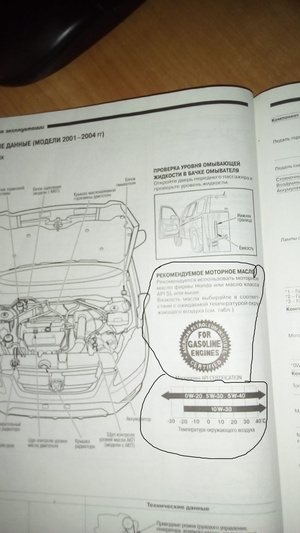

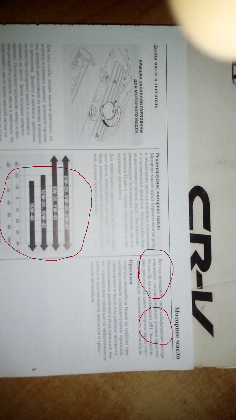

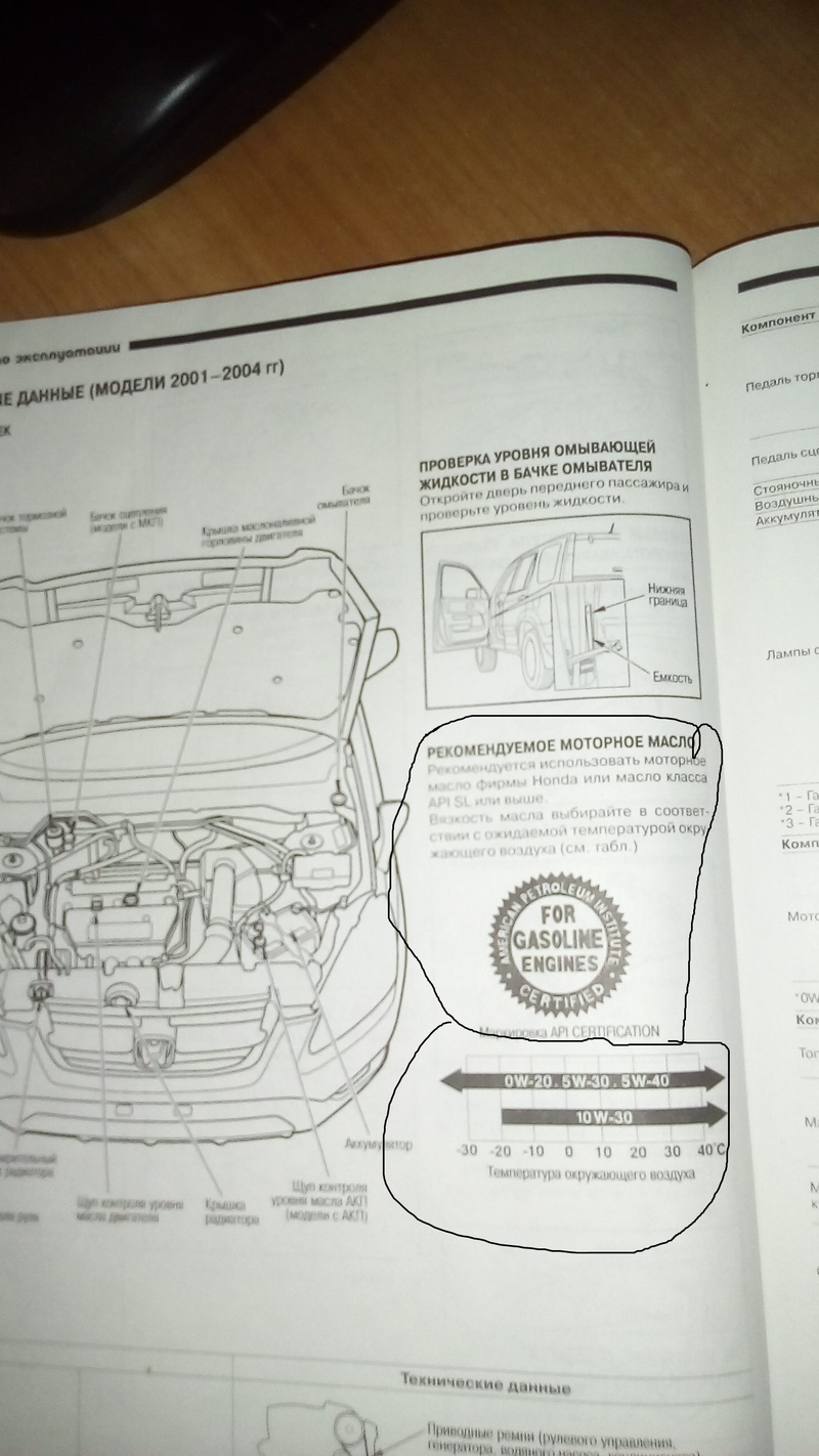

Теперь о лопусках у меня машина дилерская и предназначена для Европы поэтому допуски API, это как бы американо европейская система качества.Я открою для Вас Америку, если скажу, что не важна страна сборки? Мотор ,что на дилерской хонде, что на японской стоит К20. То есть одинаковый
Акститесь и перекреститься, у японского ДВС аи91 у Европы мин аи95. Я понял что вы за специалист. Фото по бензину надо ? Движки разные батенька.
Не знаю, дилеры Тойота лили в новую тойоту 0в20Маладцы! Значит научились читать или 5в40 закончилось. Сейчас в дилерских центрах только Тойота в серой банке. Она, насколько помню, 0w30, 5w30, 5w40. Японское масло было (и сейчас есть) 0w20.
Дилеры Ниссан, дилеры Тойота (за остальных не знаю) льют в новые машины 5в40.Дилер хондо 5в30 и еще 5л.
А в оригинальной инструкции с 0в20 и 4,35л заправочного объема
Кому верить?
Это пустые слова, где доводы ?Читайте тесты этих масел в лабораториях, по параметрам там легко разжевывают из чего оно сделано.
Вообще как уже говорил выше, в двигателя K серии хонды рекомендуется лить масло Хw20, аналогично как и в новые субароские моторы, если лить густое, будут проблемы в будущем.
