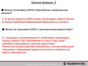

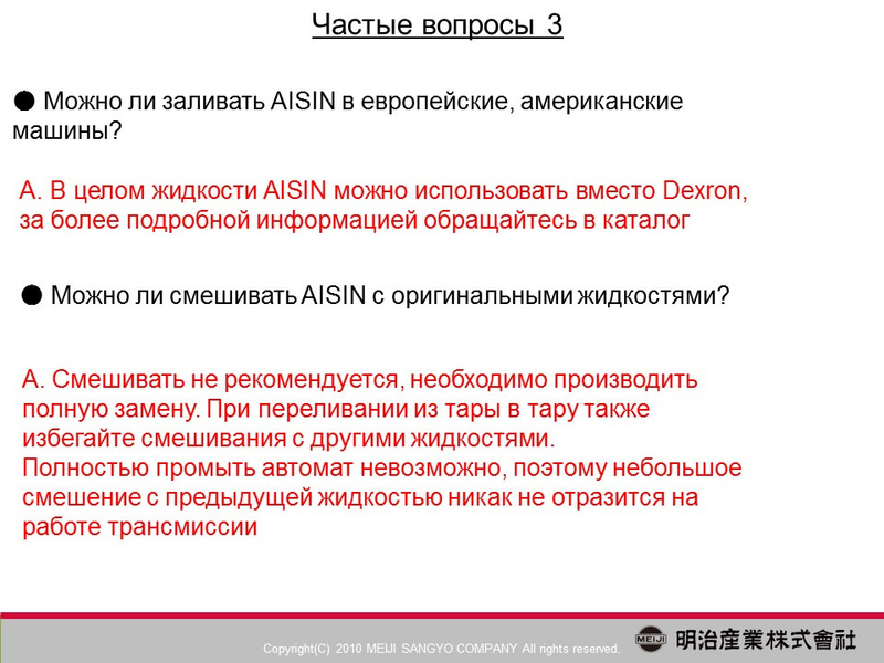

Кстати "о птичках" (доливках): Айсин категорически против смешивания своей жидкости с другими - только полное замещение. Т.е. "частичная замена" для ленивых - не прокатит.
ротив смешивания своей жидкости с другими - только полное замещение.А есть доки, где это написано? Любопытно

Ну прям "доков" нет, есть "рекламные материалы", хотя, конечно может это и из разряда "не сушить кошку в микроволновке".
По Айсину больше напрягает замена через 20000 км., это не выгодно совсем.
есть "рекламные материалыприкольно. Думается - это задел на экономию. Возможно, свежая жидкость в автомате позволяет экономить топливо
Или на прибыль.
На щупе вообще кощунство написали: "не менять если не испытываете дискомфорта".
